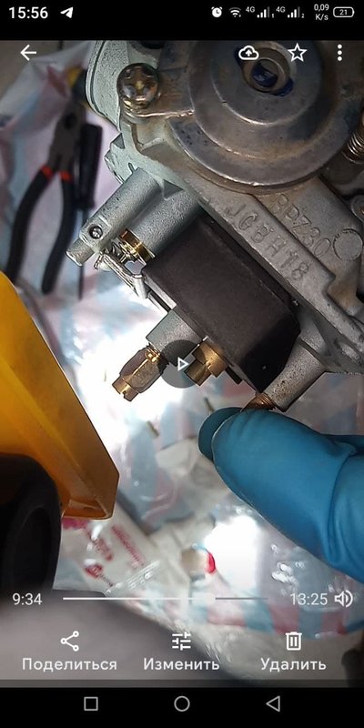

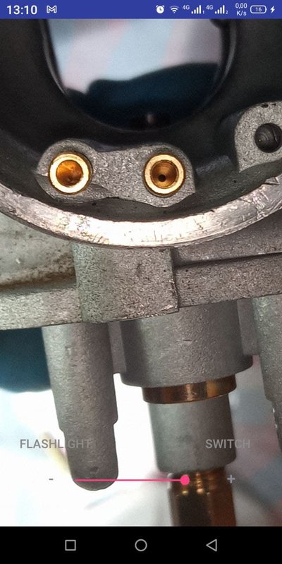

Kurt932 Опубликовано 29 июля, 2021 Автор Жалоба Опубликовано 29 июля, 2021 вот здесь левый канал из двух на дне воздуховода карба - глухой. Не продувается, отверстия вроде в принципе нет. Это нормально? 1 Цитата

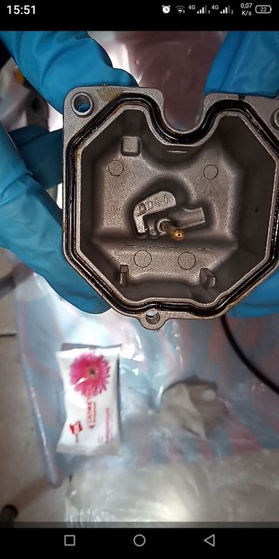

Kurt932 Опубликовано 29 июля, 2021 Автор Жалоба Опубликовано 29 июля, 2021 прокладка, отделяющая поддон, как-будто чем-то смазана или шо... Герметик? Кажется, уже в ушатанном состоянии? Цитата

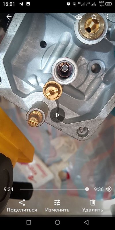

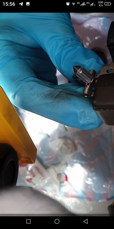

Kurt932 Опубликовано 29 июля, 2021 Автор Жалоба Опубликовано 29 июля, 2021 Состояние паза для ГТЖ. Там виднеется пружинка и прокладочка? Состояние запорной иглы. Вот при таком положении поплавков, топливопровод полностью перекрыт (не продувается). Цитата
Kurt932 Опубликовано 29 июля, 2021 Автор Жалоба Опубликовано 29 июля, 2021 Я так понимаю, с карбом всё ок? Может, ещё на что-то внимание обратить (я видео сборки\разборки делал, пересмотрю)? Цитата
ПетровичЪ Опубликовано 29 июля, 2021 Жалоба Опубликовано 29 июля, 2021 хРЕНИ какой то налепят блин.. и изучай "силу мысли" катайца)) Постявь пз30 с ускорительным насосом и не парься с этим гемором((. ДА, они и канал заткнули ради этой не работающей боковой страцибуты Цитата
