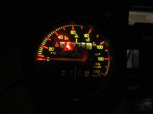

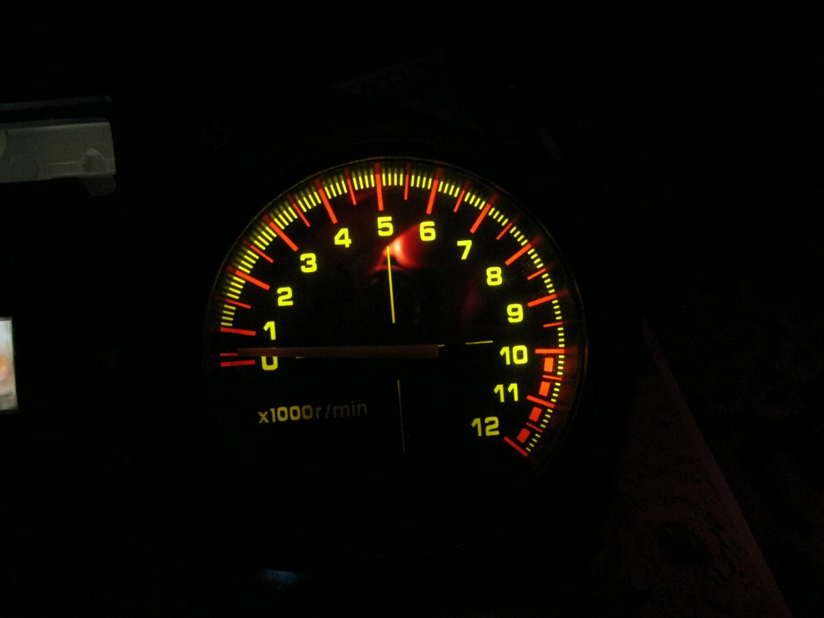

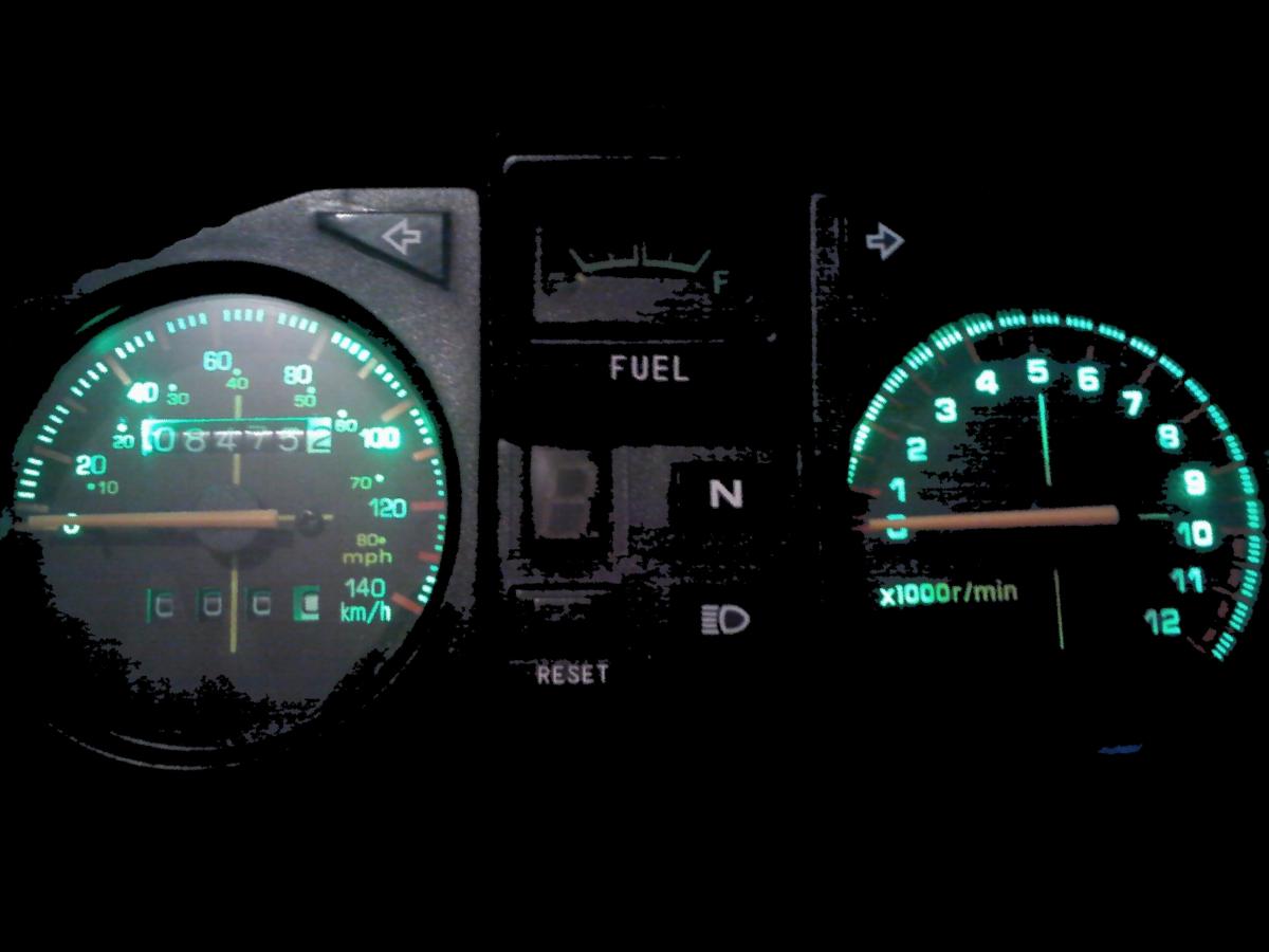

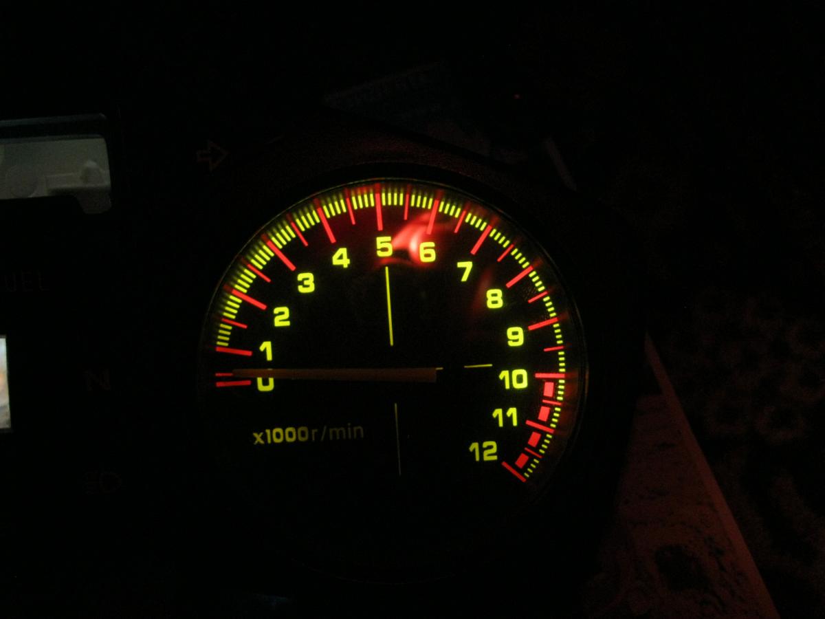

А я долгими зимними вечерами решил заняться украшением Шинарика своего, как в награду за прекрасный сезон. вот пока с приборкой заморачиваюсь. см. фото. пишите ваши мнения

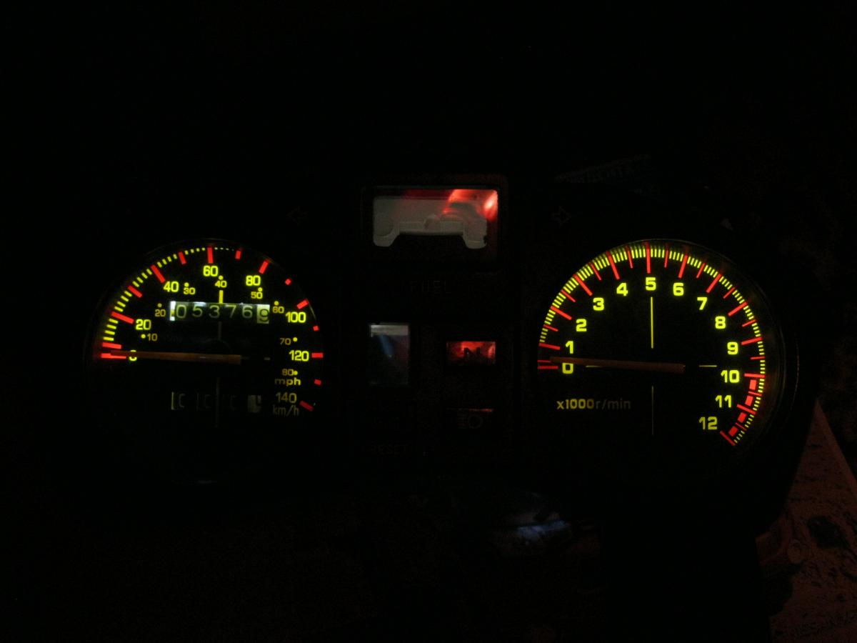

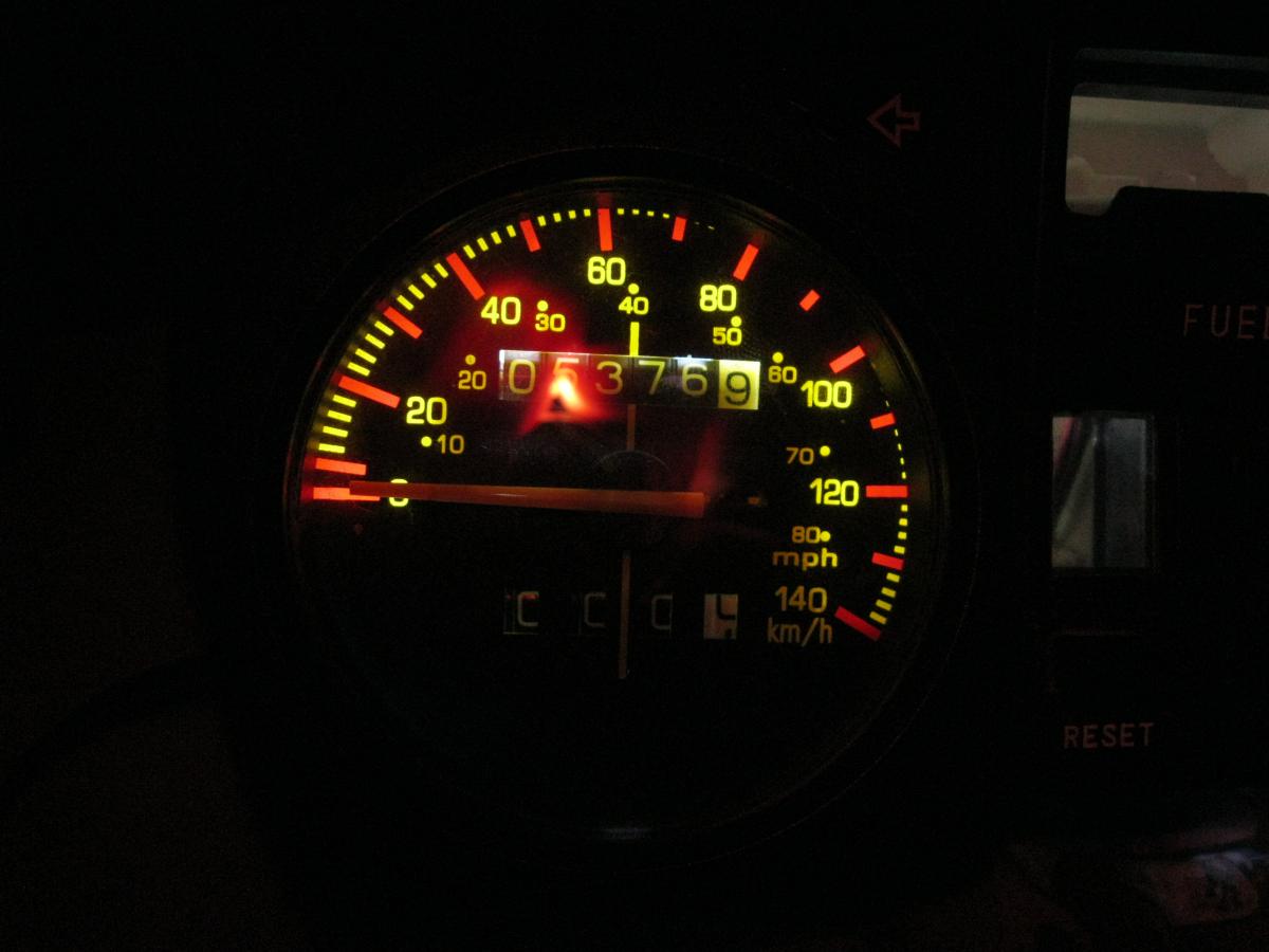

А вот моя приборка))
А ты наверное зеленкой лампочки покрасил? А я в приборке полностью по всему диапазону показаний пролажил диодную ленту. свет четче и приятнее читается
Не я по 4 светодиода поставил на каждую сторону, и внутри обклеял светоотражающей пленкой
А я вот непонял что ты со своей приборкой сделал) у меня вроде такая же была как у тебя щас
Вот и я думаю что у меня так же. Хоть беги аккумулятор ставь и смотри.
