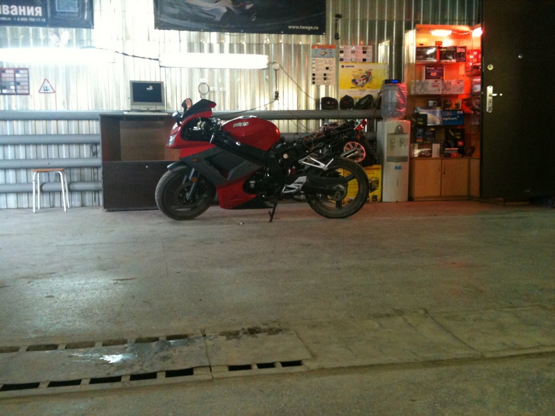

я тебе говарил то что муторная сигналка,насчёт реле зажигания у меня в голову только приходит камутатор,но я не знаю каккую функцию выполняет твой синий провод,а так больше релюх у нас нет ни каких,во первых эта сигналка новая только недавно вышла и поэтому с ней могут быть глюки.Взялбы чегото по проще например мангуст,как у меня я доволен на все 100 этой сигналкой,у меня и на зонге стояла ни одного глюка,и сбоя и на шарпее специально её поставил,в ней есть всё что надо для байка и в установке не сложно покрайней мере для меня,а у тебя даже взять стартер одним проводом блокируется а это значит масса подаётся на провод стартера,и я так понял вся сигналка в основном на массе завязана.Чем больше наворотов тем больше проблем,мне такую предлогали но я не взял доверился мангусту и доволен.Удачи тебе в установочном центре,сколько хоть стоит это удовольствие установка.
Спасибо)) Где я её покупал там 3 тыс. рублей просят за установку..но я поеду в другое место, к нормальным ребятам, они думаю подешевле поставят, тем более все провода у меня уже подключены, нужно только не много переделать)) Надеюсь поставят, а если не получится попробую по гарантии отдать и возьму мангуст))
Вообще у меня ещё как запасной вариант есть одна сигналка, очень простая, там пару проводов, китайская, без обратной связи..просто пищит и моргает..)
Реле зажигания я кстати нашёл..это вроде как замок зажигания, это кажется нужно для того, чтобы мотоцикл заводить..без включенного зажигания он же не заведётся...

так замок ты поварачиваешь и у тебя ток в камутатор пошёл по чёрному проводу,так получается ты второй провод будишь вешать на чёрный провод,первый провод который ты присоединил нужен для того чтоб когда мот заведёный на сигналку подаётся контакт и она не включается на охрану,а понимает что мот работает.китайскую не ставь эту,она я так понимаю с мотом шла?мангуст тоже китай но хорошая.

Фух...сигнализацию Pandora DXL 4200 сегодня поставили успешно!!! :D Хотя ставили с пареньком, который ниразу не ставил на мотоциклы..только на машины..вобщем с 13:00 до 18:30 делали...пришлось поставить несколько релюшек, ещё получилось обойти иммобилайзер...к концу уже сел акум, и с автозапуска не получалось звести..потом завёлся, доехал до гаража, в гараж загнал, вышел на улицу, позвонил на мотоцикл, получилось с телефона его завести и заглушить, ещё поставить на охрану и снять...ещё вместо брелка там метка, её на ключ вешаешь и когда отходишь от мотоцикла он автоматически ставится под охрану, подходишь снимается...всё работает, круто)) Пареньку, который устанавливал самому интересно было, поэтому он поставил её почти бесплатно, за 300 рублей, хотя я готов был ему уже 3 тысячи отдать, т.к. пол дня возился с моим мотоциклом)) Мне теперь осталось только поцепить микрофон (для прослушивани "салона"), лампочку и провода акккуратно замотать)) Потом сделаю обзор на эту сигнализацию)

Когда на 10 метров уходишь от мота, он автоматически ставится под охрану)
