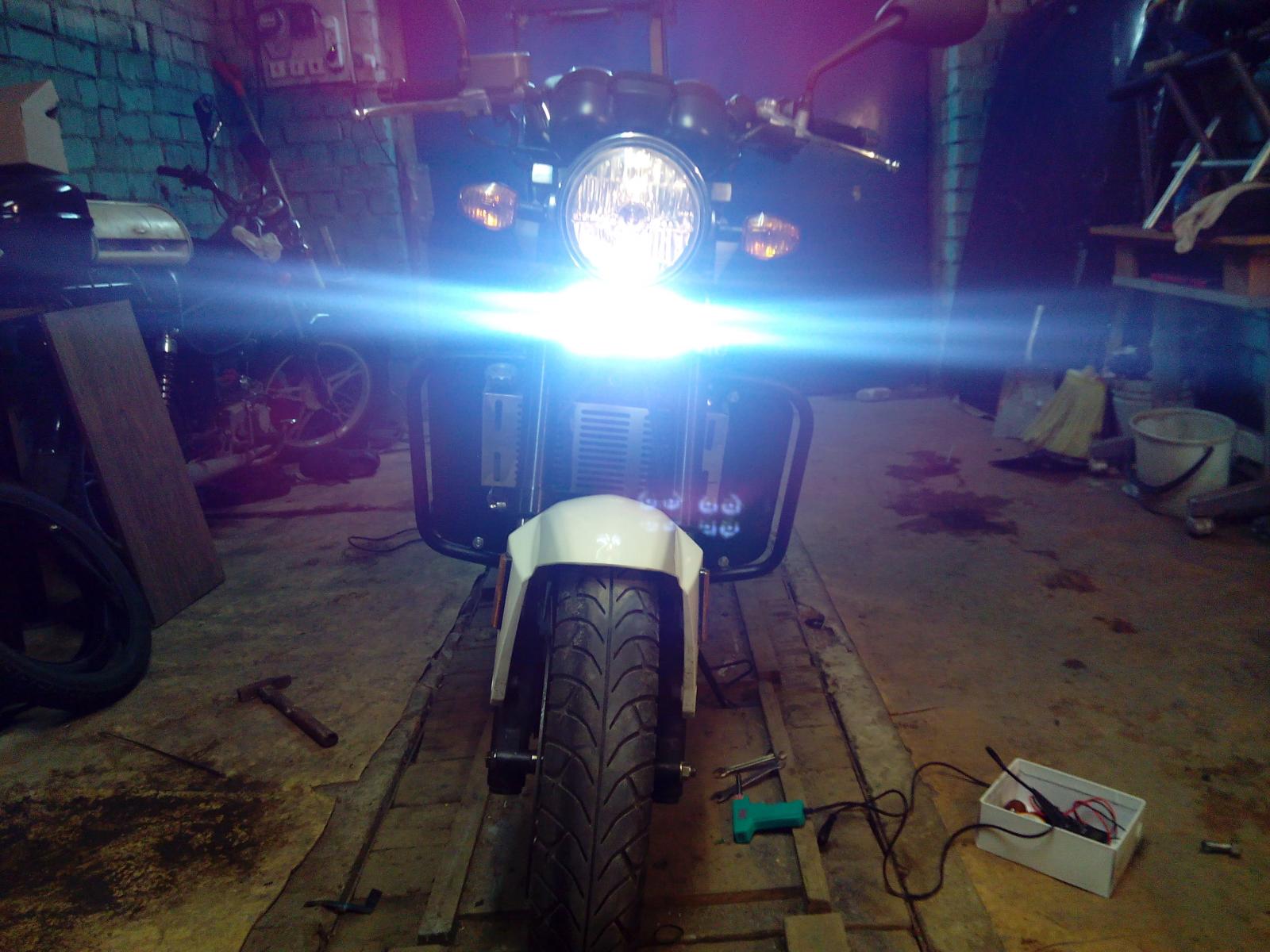

pavevorobev Опубликовано 11 ноября, 2014 Жалоба Опубликовано 11 ноября, 2014 Всем добрый вечер. Выделил сегодня часа 3 мотоциклу. Разобрался с электрической схемой. Начал подключать прикуриватель. Снял оптику у фары, нашёл разьём с красным и чёрным проводом. Это провода на замок зажигания. Врезался в черный провод. Это плюс. Минус соеденил с зелеными проводами на фару. При включении зажигания прикуриватель работает. Подумав, решил к этим же проводам подключить ДХО. Цитата

freelancer1983 Опубликовано 12 ноября, 2014 Жалоба Опубликовано 12 ноября, 2014 Всем добрый вечер. Выделил сегодня часа 3 мотоциклу. Разобрался с электрической схемой. Начал подключать прикуриватель. Снял оптику у фары, нашёл разьём с красным и чёрным проводом. Это провода на замок зажигания. Врезался в черный провод. Это плюс. Минус соеденил с зелеными проводами на фару. При включении зажигания прикуриватель работает. Подумав, решил к этим же проводам подключить ДХО. Я бы тебе посоветовал еще дальний-ближний свет запитать через промежуточные реле, чтобы разгрузить переключатели, пока мот новый. Родные переключатели на руле горят только так... не выдерживают. У себя еще на стоп-сигнал отдельное реле сделал т.к. после замены лампы в заднем фонаре на более мощную датчик заднего тормоза сгорел. Электрика на нашем моте слабая имхо Цитата
pavevorobev Опубликовано 12 ноября, 2014 Жалоба Опубликовано 12 ноября, 2014 Я бы тебе посоветовал еще дальний-ближний свет запитать через промежуточные реле, чтобы разгрузить переключатели, пока мот новый. Родные переключатели на руле горят только так... не выдерживают. У себя еще на стоп-сигнал отдельное реле сделал т.к. после замены лампы в заднем фонаре на более мощную датчик заднего тормоза сгорел. Электрика на нашем моте слабая имхоСпасибо за совет. Обязательно сделаю. Получается, что на ближний-дальний нужно 2 реле? И еще подскажи, где реле спрятал. Цитата

freelancer1983 Опубликовано 12 ноября, 2014 Жалоба Опубликовано 12 ноября, 2014 Спасибо за совет. Обязательно сделаю. Получается, что на ближний-дальний нужно 2 реле? И еще подскажи, где реле спрятал. Реле на фару одно. У меня выгорели контакты на переключателе OFF-габариты-фара. Соответственно разгружал через реле его. Тот что переключает между ближним и дальним не трогал. Релюшки ставил от жигулей 4-х контактные, они недорогие и по качеству нормальные. Разместил в фаре и сзади в хвосте около заднего фонаря. Так как реле у меня уже штук 5, была задумка сделать какой-нибудь самопальный блок реле, чтобы все было в одном месте. Да пока руки так и не дошли, езжу так :) Цитата
pavevorobev Опубликовано 12 ноября, 2014 Жалоба Опубликовано 12 ноября, 2014 Реле на фару одно. У меня выгорели контакты на переключателе OFF-габариты-фара. Соответственно разгружал через реле его. Тот что переключает между ближним и дальним не трогал. Релюшки ставил от жигулей 4-х контактные, они недорогие и по качеству нормальные. Разместил в фаре и сзади в хвосте около заднего фонаря. Так как реле у меня уже штук 5, была задумка сделать какой-нибудь самопальный блок реле, чтобы все было в одном месте. Да пока руки так и не дошли, езжу так :)Понял. Спасибо. Буду делать.Подсмотрел идею- подключить реле от лампы нейтрали к подножке- чтобы иметь возможность запускать с отпущенной подножкой. Включил передачу на подножке- двигатель заглох. Цитата

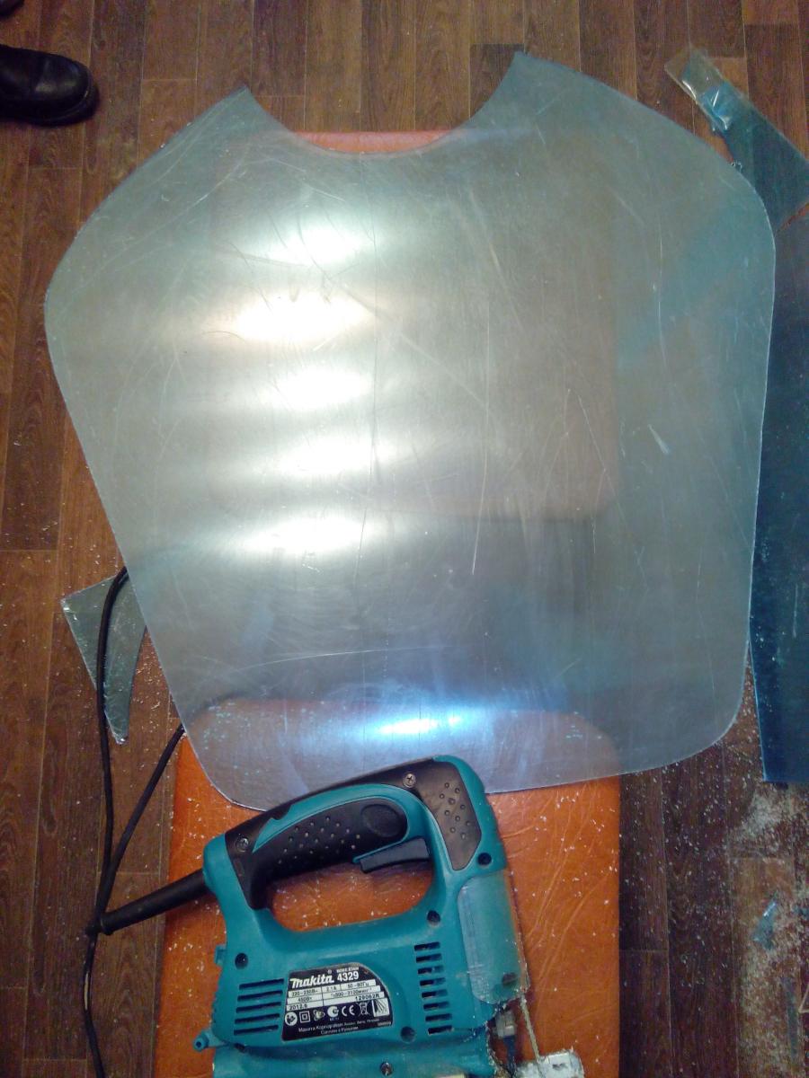

pavevorobev Опубликовано 15 ноября, 2014 Жалоба Опубликовано 15 ноября, 2014 Закупил реле . Сейчас обдумываю идею freelancer1983 о блоке реле. Посмотрел-есть место под фарой. Надо сделать влагозащитный корпус. А пока сделал недостающие крепления крыла и начал делать ветровик (заводские -просто по конской цене). Купил оргстекло 4 мм, кусок 600-600мм обошелся в 500 р. Долго думал над формой и размером, но пришел к выводу, что менее 550 мм в высоту и 560 мм в ширину делать не стоит. В общем вырезал шаблон, перевел на оргстекло, купил пилку по пластику и выпилил. Крепеж уже обдумал, впереди работа по изгибу (пока нет строительного фена) и тонировка. Крепеж уже обдумал . В общем, работы еще много. Цитата

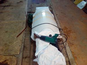

arm Опубликовано 15 ноября, 2014 Жалоба Опубликовано 15 ноября, 2014 слышал про такой колхозный метод горячей воды в ванную, оргстекло на дно и придавливаешь сверху чем-то тяжелым. потом форму ванны принимает или штампа ( если положишь ) Но мои опыты с тем стеклом что у тебя. не получились ... Цитата
pavevorobev Опубликовано 15 ноября, 2014 Жалоба Опубликовано 15 ноября, 2014 слышал про такой колхозный метод горячей воды в ванную, оргстекло на дно и придавливаешь сверху чем-то тяжелым. потом форму ванны принимает или штампа ( если положишь ) Но мои опыты с тем стеклом что у тебя. не получились ... Да, пробовал кусок греть над газовой конфоркой-нагревать надо очень сильно, в ванной вряд-ли получиться. Похоже, что этот материал-не совсем оргстекло, а какой-то более прочный полимер. Очень прочный и прозрачный, как обычное стекло. Цитата
pavevorobev Опубликовано 17 ноября, 2014 Жалоба Опубликовано 17 ноября, 2014 Сегодня гнул стекло при помощи фена. Гнется очень плохо. Плавный изгиб сделать не удалось, только в средней части. Сделал нижние крепежи и покрасил. Цитата
