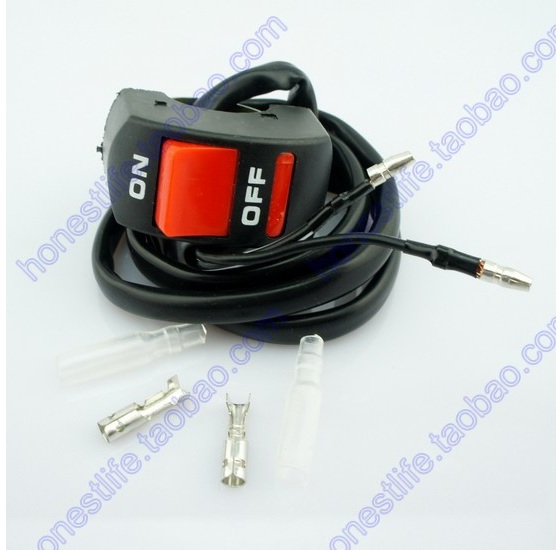

DemonStreet Опубликовано 30 ноября, 2013 Жалоба Опубликовано 30 ноября, 2013 Наткнулся вот на такую кнопку, уже заказал. вот ссылка, может кому пригодится! http://www.aliexpress.com/item/High-quality-70mm-12V-Motorcycle-Bike-Handle-bar-Kill-Stop-Switch-ON-OFF-Button-Bullet-Connector/1012138209.html Цитата

Rollik Опубликовано 30 ноября, 2013 Жалоба Опубликовано 30 ноября, 2013 Наткнулся вот на такую кнопку, уже заказал. кнопка.jpg вот ссылка, может кому пригодится! http://www.aliexpress.com/item/High-quality-70mm-12V-Motorcycle-Bike-Handle-bar-Kill-Stop-Switch-ON-OFF-Button-Bullet-Connector/1012138209.html эта кнопка мне не понравилась тем что снизу ни чем не закрыта отмел как вариант. или как вариант ее еще доделывать придется да рама под дукати подъеб радиатор вверху это 100% бред. но за старание парню плюс. колесики маловаты по грязи еще пойдут но по трассе это будет еще тот эфект ) в целом выглядит весело но видно что его еще точить года 2 будут вопрос с подножками мне не знаком ) хотя и ложил сей аппарат до искр от этих подножек. одно не рекомендую если холодно то резина дубовая и со старта сразу идет юзом, а потом может чуток прогревается и уже держит. весь полусезон ломал голову на и где резину купить ) Цитата

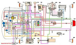

Виктор К Опубликовано 2 декабря, 2013 Жалоба Опубликовано 2 декабря, 2013 У вас тоже аварийки штатной нет? Как реализовать решил? Есть простой способ, который я применил на своём ИЖ Планета Спорт, просто взял подсоединил к каждому переднему повороту по проводу и вывел их на обычный выключатель света от ЯВЫ, И при замыкании их, начинают моргать все 4 поворота. Но боюсь, придётся менять реле поворотов на ВАЗ 08-09, так как эта реле вроде как слаба (мне так кажется). Так как я поменял сами повороты на STENLI, поставил от ИЖ Планета Спорт и когда включаешь поворот, реле начинает думать, работать или нет.... Так как родные лампочки стояли по 10 ватт, а на новых по 21-му ватту. Вот схема подключения выключателя на ИЖ ПС. Может кто и поймёт. Цитата

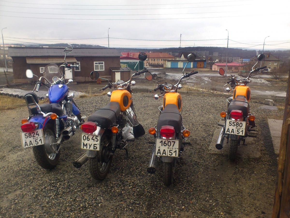

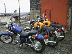

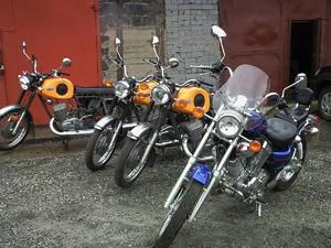

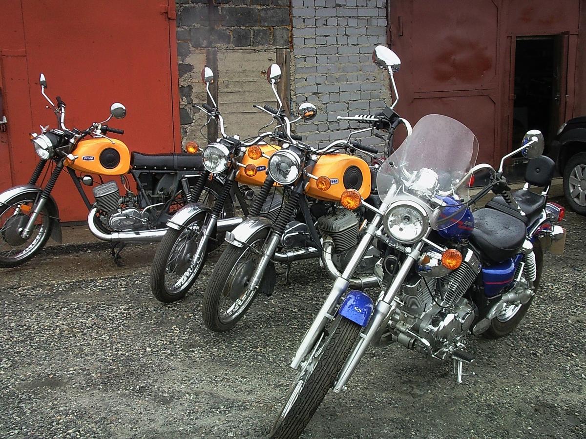

Виктор К Опубликовано 2 декабря, 2013 Жалоба Опубликовано 2 декабря, 2013 Просили фото наших мотиков, вот мой мото парк -_- Один правда ПС не мой. Цитата
Vancouver Опубликовано 2 декабря, 2013 Жалоба Опубликовано 2 декабря, 2013 Есть простой способ, который я применил на своём ИЖ Планета Спорт, просто взял подсоединил к каждому переднему повороту по проводу и вывел их на обычный выключатель света от ЯВЫ, И при замыкании их, начинают моргать все 4 поворота. Но боюсь, придётся менять реле поворотов на ВАЗ 08-09, так как эта реле вроде как слаба (мне так кажется). Так как я поменял сами повороты на STENLI, поставил от ИЖ Планета Спорт и когда включаешь поворот, реле начинает думать, работать или нет.... Так как родные лампочки стояли по 10 ватт, а на новых по 21-му ватту. Вот схема подключения выключателя на ИЖ ПС. Может кто и поймёт. Я так понял по твоей схеме, для включения аварийки нужно произвести в 2 этапа, включить поворот (любой), а потом перемычку между левым-правым? Реле однозначно менять, оно рассчитано на определенное сопротивление лампочек. зы: когда поставил задние поворотники реле начало задумываться секунды на 2 после включения, при включении загарается поворот, примерно через 2 сек. начинают с нормальной амплитудой работать, не понятно от куда эта задержка. До этого стояли поворотники на площадке под кофры, с ними все в порядке. Нужно будет раскрутить глянуть что за лампочки стояли)) Цитата
Виктор К Опубликовано 2 декабря, 2013 Жалоба Опубликовано 2 декабря, 2013 Стояли у меня на 10 ватт. По поводу аварийки, ты правильно понял. Цитата
егерь Опубликовано 2 декабря, 2013 Жалоба Опубликовано 2 декабря, 2013 Просили фото наших мотиков, вот мой мото парк -_- Один правда ПС не мой. Ну нельзя же так! Так можно комунибудь и психику травмировасть - столько ПСов! Да в таком шикарном состоянии!!! Моя душа, душа старого советского "рокера", просто вздрогнула и замерла :D Цитата
Rollik Опубликовано 2 декабря, 2013 Жалоба Опубликовано 2 декабря, 2013 где то я эту стаю видел ) вроде на байкпосте были )) Цитата
Виктор К Опубликовано 2 декабря, 2013 Жалоба Опубликовано 2 декабря, 2013 Ну нельзя же так! Так можно комунибудь и психику травмировасть - столько ПСов! Да в таком шикарном состоянии!!! Моя душа, душа старого советского "рокера", просто вздрогнула и замерла :D Жаль видео здесь не скинуть, я бы поделился.... Ну только если у меня глянутьhttp://vk.com/id30332598 Цитата
Rollik Опубликовано 2 декабря, 2013 Жалоба Опубликовано 2 декабря, 2013 какую??? Фото твоих ПС где то в инете видел не помню где может тут на форуме ) а может еще где. или рассказ о востановлении одно из них Цитата
