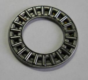

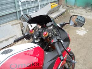

zonder Опубликовано 6 апреля, 2013 Жалоба Опубликовано 6 апреля, 2013 С началом сезона всех!Сделаю небольшой отчёт с начала эксплуатации. 1.Поменял масло с новья и сегодня(500км)и заодно фильтр.Поставил бумажный HF-112.Масло MOTUL-7100. 2.Сменил резину-сразу.Установил сигналку и ксенон 3.Сменил подкрашенную воду на антифриз 4.На 300км рассыпался игольчатый подшипник с боку маятниковой вилки.По гарантии мне его не предоставили!Подобрал обычные шайбы и забыл! 5.Следом мотоцикл упал на правый бок(ветер)сломалось правое зеркало.В омаксе(теперь всегда с маленькой буквы)и с этим не помогли!Поставил от Ямахи R600[.jpg] 6.420км.Поехал ставить мот на учёт.Опять на неровном асфальте мот упал с подножки на правую сторону!Сломалась тормозная ручка.Пришлось опять объезжать мотосалоны-нашёл!Как вы думаете какую?-ЯмахаR600!(один в один) 7.Цепь.Тянется. В общем и целом неплохой мотоцикл!И с каждым днём прибавляет мощности и резвости! Есть вопросы-ЗАДАВАЙТЕ!!!! Цитата
