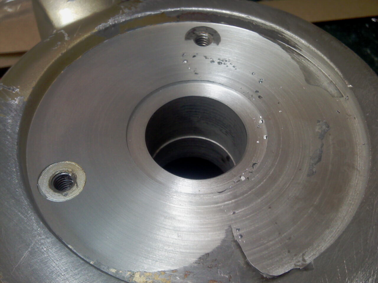

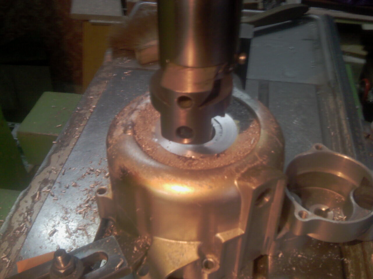

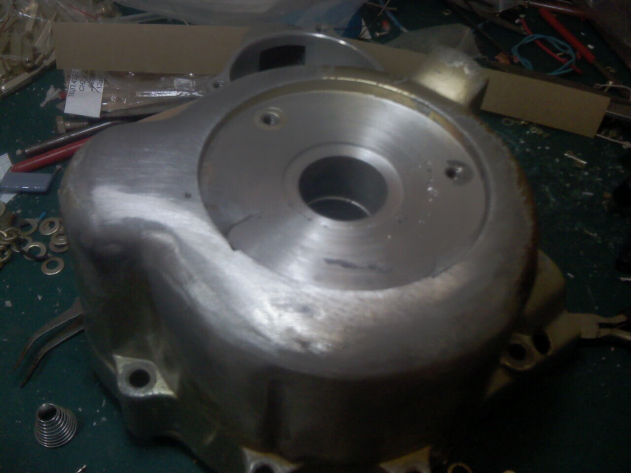

Garik Опубликовано 23 декабря, 2011 Жалоба Поделиться Опубликовано 23 декабря, 2011 Дождался :D , заварили картеринку!!! эт протачивали на координатке И что получилось после грубой обработки напильником :D Сегодня прицеплю на место и дальше рассекать пока морозов нет B) Цитата Ссылка на комментарий Поделиться на другие сайты Поделиться

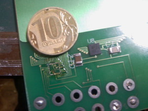

Garik Опубликовано 23 декабря, 2011 Жалоба Поделиться Опубликовано 23 декабря, 2011 Если у кого была мысля поставить яркие светодиоды а они обычно с трёх вольтовым питанием то вот маленькая приблуда...Куплена микруха за 100 рублей и остальное выпаял из старого электронного барахла! Вот даташит на микрухуmc33063ad.pdf, собрано по схеме Figure 9. Step–Down Converter, вместо резисторов R1 и R2 поставил переменник на пять килоом(им настраивается выходное напряжение)средний вывод резистора припаивается к пятой лапе микрухи! Я на свой мот сделал с этой приблудой чтото вроде габаритовЛупит как ближний!!! Цитата Ссылка на комментарий Поделиться на другие сайты Поделиться
Garik Опубликовано 23 декабря, 2011 Жалоба Поделиться Опубликовано 23 декабря, 2011 в даташите есть платы,распиновки и всё что может понадобиться Цитата Ссылка на комментарий Поделиться на другие сайты Поделиться

avvisatore Опубликовано 11 января, 2012 Жалоба Поделиться Опубликовано 11 января, 2012 Если у кого была мысля поставить яркие светодиоды а они обычно с трёх вольтовым питанием то вот маленькая приблуда... Про светодиоды много уже писали, это токовые приборы. При постоянном напряжении ток через них сильно зависит от температуры. И если этот ток превышает максимально допустимое значение, то ресурс диода очень сильно падает. Три вольта в данном случае - это падение напряжения на диоде, а не рабочее напряжение. Стабильный у него должен быть именно ток! Для ярких диодов сейчас даже продаются готовые стабилизаторы этого самого тока - драйверы. Опять же для 12 вольт можно так: диоды лепятся по три последовательно и добавляется резистор - самое простое решение, но это для подсветки годится, для слабеньких диодов. Подробную теорию можно посмотреть, например здесь. С вашим, Garik, весьма достойным уровнем в электронике, собрать схему на LM317 или на импульсном стабилизаторе тока не составит труда, и светодиодам будет работаться гораздо лучше! Цитата Ссылка на комментарий Поделиться на другие сайты Поделиться
