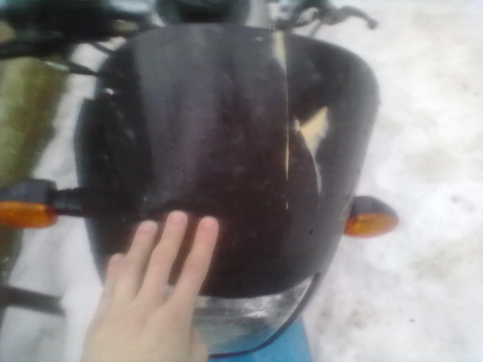

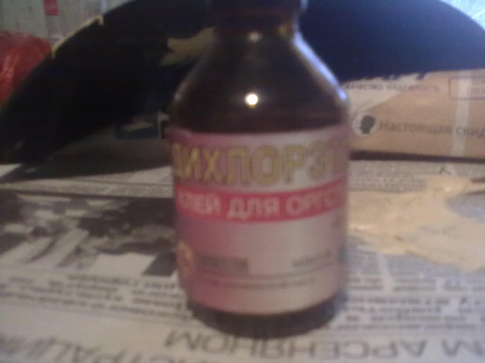

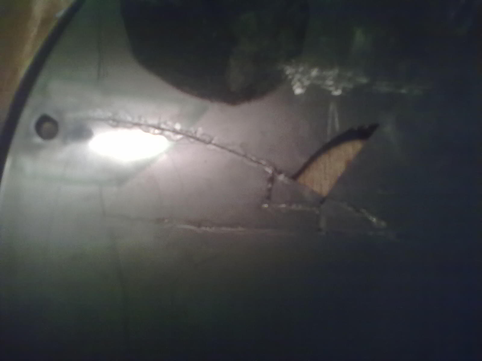

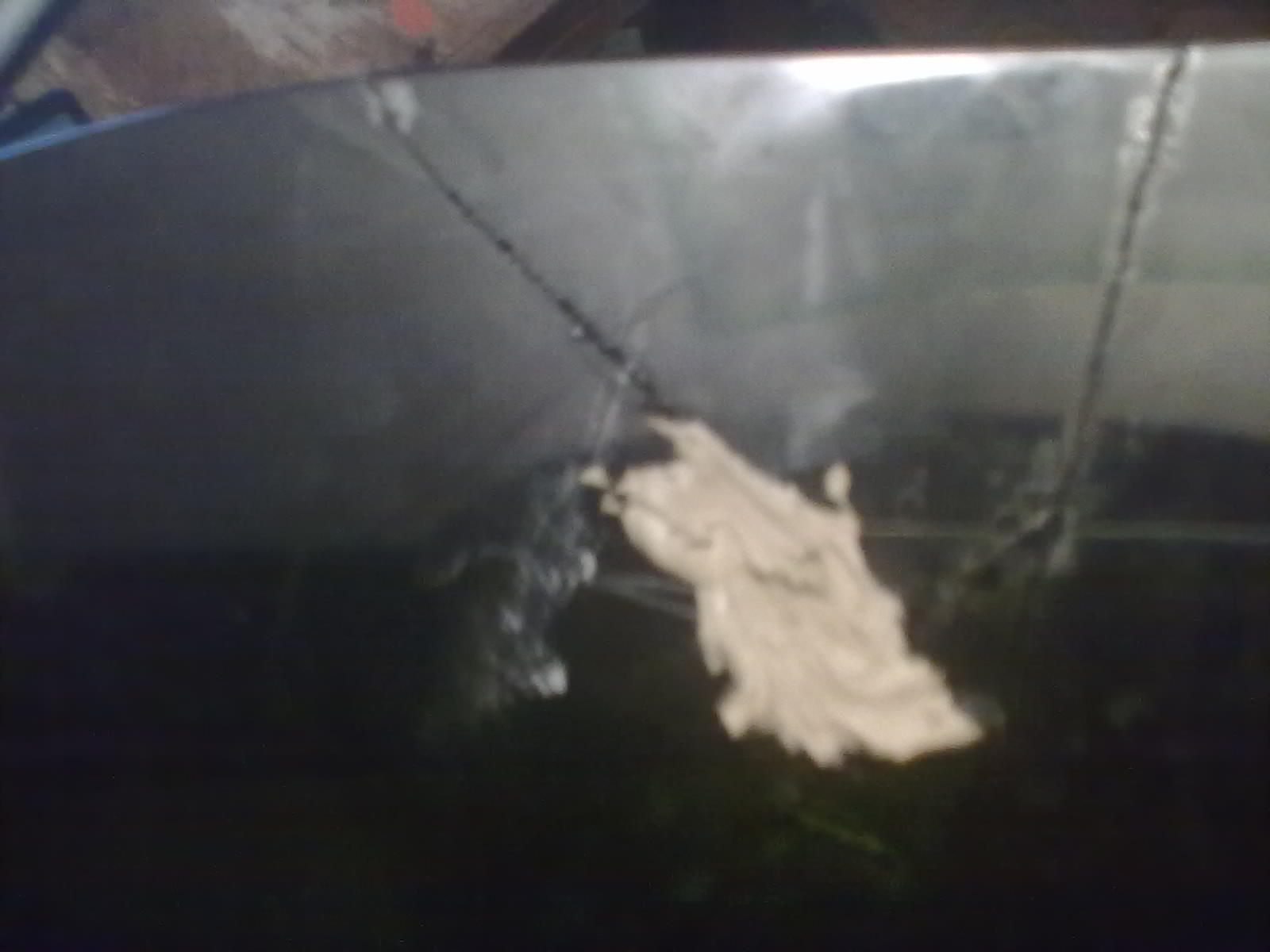

Garik Опубликовано 24 февраля, 2012 Жалоба Поделиться Опубликовано 24 февраля, 2012 Под тяжестью снега обвалилась крыша на мопедку и немного пакоцала его :angry: !!! всё легко восстановимо кроме стекла(липового), делать нормальное в лом и я решил восстановить... Осколочки собрал на чудо клее с названием "Дихлоэтан" ..один осколок не нашел и пришлось его зменить полиэфирной шпаклевкой т.к. стекло не прозрачное :D ..убрал наждачной бумагой лишнюю шпаклевку и маленькие ступеньки оставшиеся после склейки .. теперь определяюсь с цветом!!! Клей стоит в раёне полтоса Цитата Ссылка на комментарий Поделиться на другие сайты Поделиться

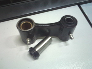

Garik Опубликовано 12 апреля, 2012 Жалоба Поделиться Опубликовано 12 апреля, 2012 Зид 200 лифан, пробег 800 км нижний подвес амортизатора, и бинокль маятника разбивает быстро, бинокль уже убит, остальное удалось спасти и поставить масленки. я читал много народу бьется с нижним рычагом, но не могут его купить, т.к он продается только с амортизатором. Разбирал свой подвес проверял зазоры... маятник со стороны цепи 0.5, со стороны супорта 0.3, литол присутствовал! Бинокль- верх 0.2, низ 0.5, смазка и один нижний пыльник отсутствовали. Втулки легко выбиваются, сделаны они из чугуна. Заменить можно на бронзу либо менять оси на больший диаметр. например на маятнике у меня размер должен быть 26/18.5/длинну не помню :D ,берём ось 19мм и развёркой колупаем втулки! Больше ничего придумать не смогли, если не найду кругляк(чугунный или бронзовый) то буду искать оси! Цитата Ссылка на комментарий Поделиться на другие сайты Поделиться
