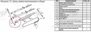

Андрей_С. Опубликовано 7 августа, 2015 Жалоба Опубликовано 7 августа, 2015 у нас в сочи нашел его в магазе "мото-вело" 2 вида один 470р другой 530р . так что есть они в продаже. называется слайдер приводной цепи 150\200сс. обозначений на кой мот нет, подходят на большинство техники 150\200 куб. типа ирбис VR-1 и т.п. Цитата

medik142 Опубликовано 7 августа, 2015 Жалоба Опубликовано 7 августа, 2015 Нашел я Слайдер - стоимость 48 рублей. Там еще куча всего, что нет в каталоге Ирбиса. Кому интересно могу дать адрес сайта. Там правда не Интрудер а Партизан. Смотрел его у нас в городе - полная копия, только движки разные да и обвес другой. Ходовка одна и та же. http://patron-moto.ru/shop/685/Отписывался им на почту, сказали, что все есть в наличии Цитата
Андрей_С. Опубликовано 7 августа, 2015 Жалоба Опубликовано 7 августа, 2015 какой такой это слайдер? покажи тут фото.... я походу не то нашел что ли.... Цитата
Андрей_С. Опубликовано 7 августа, 2015 Жалоба Опубликовано 7 августа, 2015 А!!! маленькая резиновая деталька,а мне показали такой пластиковый большой из 3-х деталей. как на вр-1 или хр250-м... так эту сделать за 2-а часа можно было. взять резиновую техпластину нужной толщины и вырезать такую же детальку. Цитата
