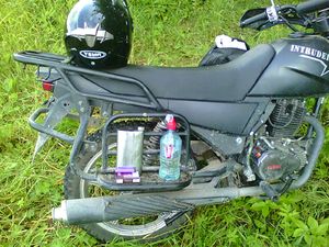

Лёха Ладога Опубликовано 22 января, 2016 Жалоба Опубликовано 22 января, 2016 Через поваленные деревца постоянно приходится ездить (на первой, ласты в растопырку и вперёд). Ездил один раз на коп с корешем, у него "татарин 250", весь груз у меня на багажниках, он пустой, так вот, я меньше его падал на этих деревьях, хотя у него опыта больше. Может масса у Интрудера больше, может ещё что? Ничем кроссу не уступает, если не прыгать. Амортики делаешь максимально мягкими на заднице и прёт по лесу как танк. Передаточное число первой не нравится, надо бы по-ниже. Звезду менять не хочу, тогда по прямой на шоссе и сотку не разогнать будет. Это я говорю про езду по лесу, т.е. совсем по зелёнке, без всяких дорожек и тропинок. Выглядел я так, после этой поездки. Цитата
