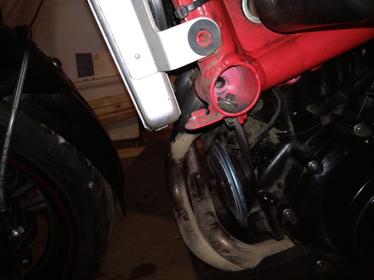

Вчера у себя обнаружил следующую беду... Когда снял боковой  пластик с бензобака, обнаружил что левое крепление двигателя нарушено. Один болт оборвало, второй вывернулся и потерялся. Хорошо, что главный болт к двигателю и кронштейн, целы. Так, что проверяйте ...
Надо будет тоже глянуть пока боковой пластик снят. Не забыть бы.

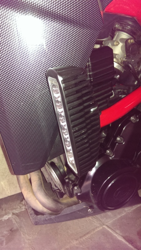

Себе я купил полоски дхо и приклеил на пластик.  Вот такие

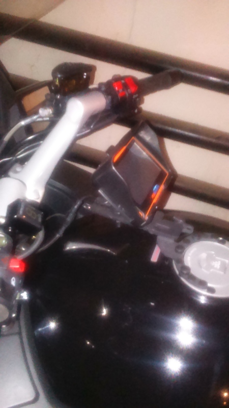

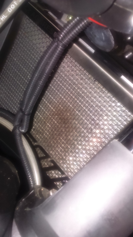

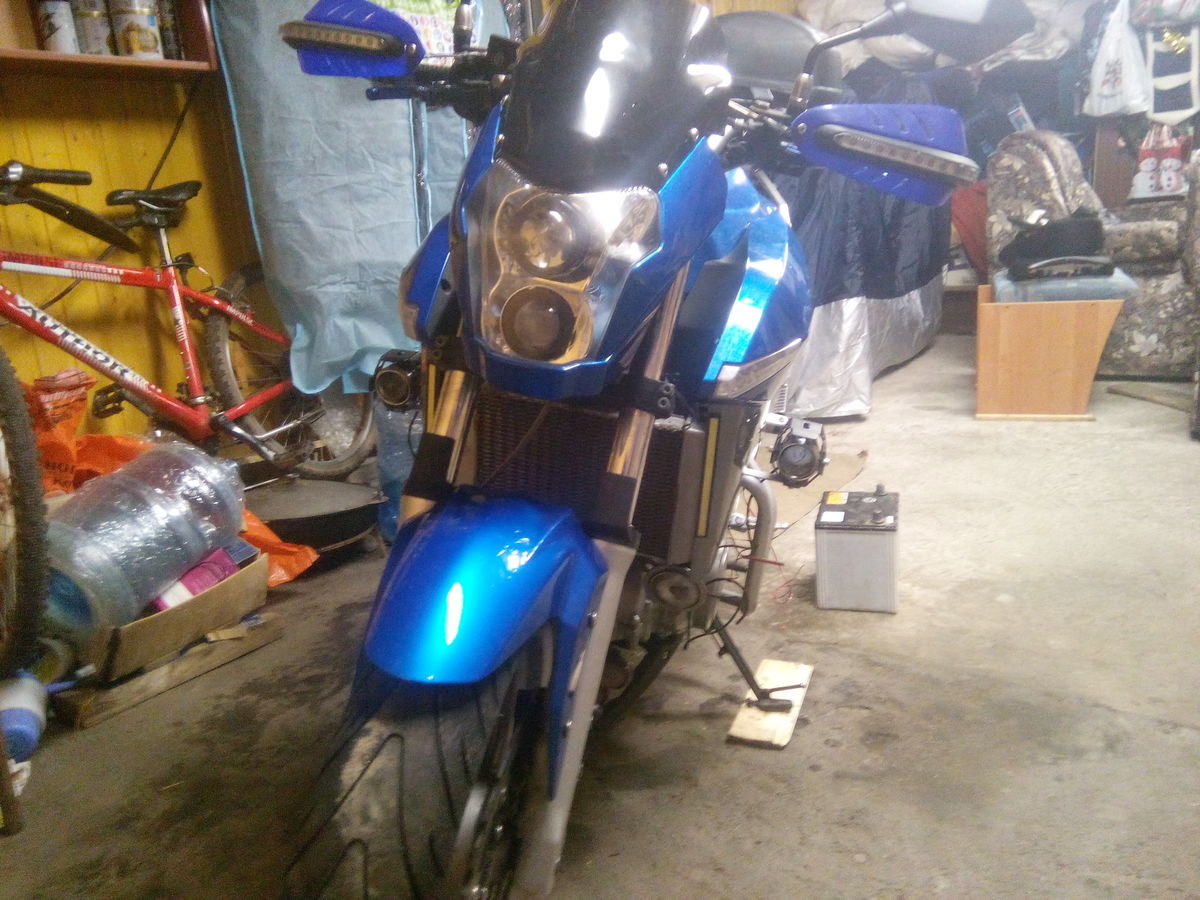

И так. Почти всё сделано. За фото прошу прощения.  Фоткал на паяльник.
Доп фары ещё не отрегулированы. Как выкачусь, так и налажу. Полосы ДХО закреплены на пластик вдоль радиатора на двусторонний скотч. ДХО светят ярко и работают с блоком управления ДХО который спрятан под седеньем.

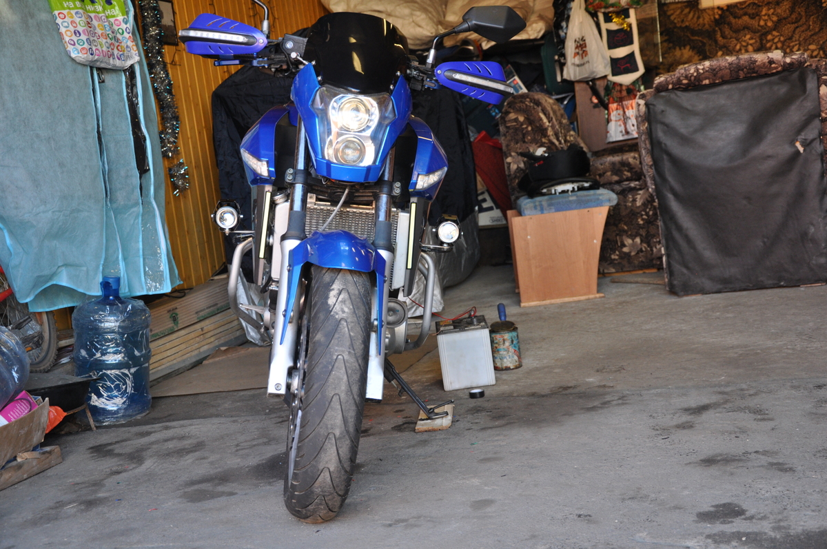

Общий вид.
На торчащие провода не смотрите. Жду влагозащищённые разъёмы.

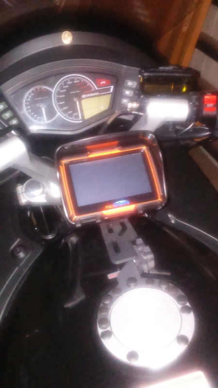

Так же фото одного из выключателей на руль.
Тут провода так же ещё не убраны красиво.
Этот выключатель в положении 1 подаёт на блок управления ДХО сигнал и тот приглушает ДХО. это для ночной езды. Во 2 положении они работают штатно, ярко. 3 положение не придумал как озадачить.
На правой стороне руля добавлен такойже выключатель но смотрит он вниз.
Там, как и описывал ранее, организовано управление доп фарами. 1-включено, 2-выключено, 3-работа в паре от дальнего света.
Осталось где то подгерметить, где то подмазать, уложить проводку до конца, отрегулировать допфары и можно сказать что готов открыть сезон.
Ну и жду задний катафот на 27диодов.
Ну вот вроде и доделал. Выкладываю что получилось.
Итак общий вид

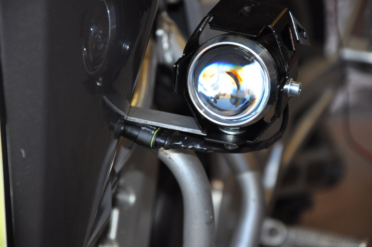

Как реализовано крепление и подключение
Тройной водонепроницаемый разъём. Мама закреплена на кронштейне хомутиком.
Рабочее место. Новые доп переключатели. Правый встал не очень, но лучше чем без него. Он и отвечает за работу допфар. Левый за работу ДХО.

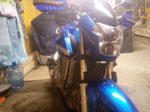

И так. ДХО

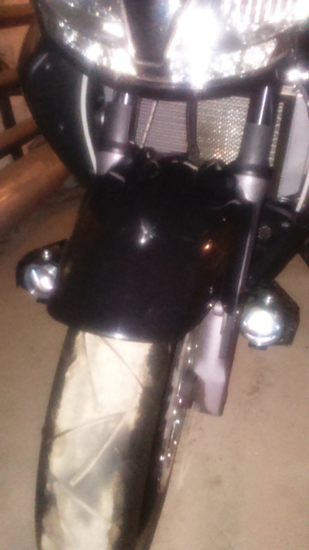

Габариты и допфары
Габариты, допфары, ДХО и моя синяя подсветка
Всё тоже но спереди
Когда нажимаете на фото и вас выкидывает на сайт с этим фото, то там на него нажмите и оно откроется в максимальном разрешении и можно увеличить.
Почему то отдаёт синим. Но синяя только подсветка мота.
Напрашиваются ангельские глазки в допфары. проводку сделал с расчётом их установки. Разъёмы 3 контактные и всё подведено. Может куплю и поставлю.
