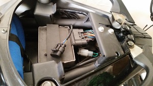

Кто нибудь знает, что за разъем в хвосте под седлом?
Наверно сервисный для подключения к блоку
Но у наших сервисменов и компов с программами нет )))
Изменено пользователем denwer
В 08.04.2017 в 00:48, denwer сказал:
Разъем с фиксатором и уплотнением. Вряд ли диагностический.
33 минуты назад, GennadiyKul сказал:
А он дожен быть без фиксации и отрыт всем ветрам и воде?  Под задним колесом болтаться пусть грязь летит? При том что он использоваться должен лишь на ТО для диагностики.
Но это лишь предположение
52 минуты назад, GennadiyKul сказал:
Это он в схеме?

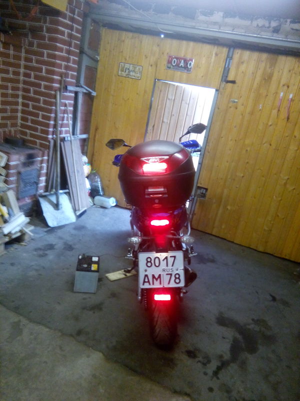

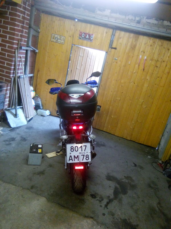

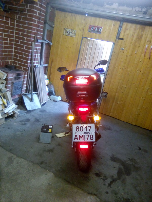

И так. Катафот установлен. Сзадней частью пока покончено.
Габариты
Стоп
Стоп с аварийкой

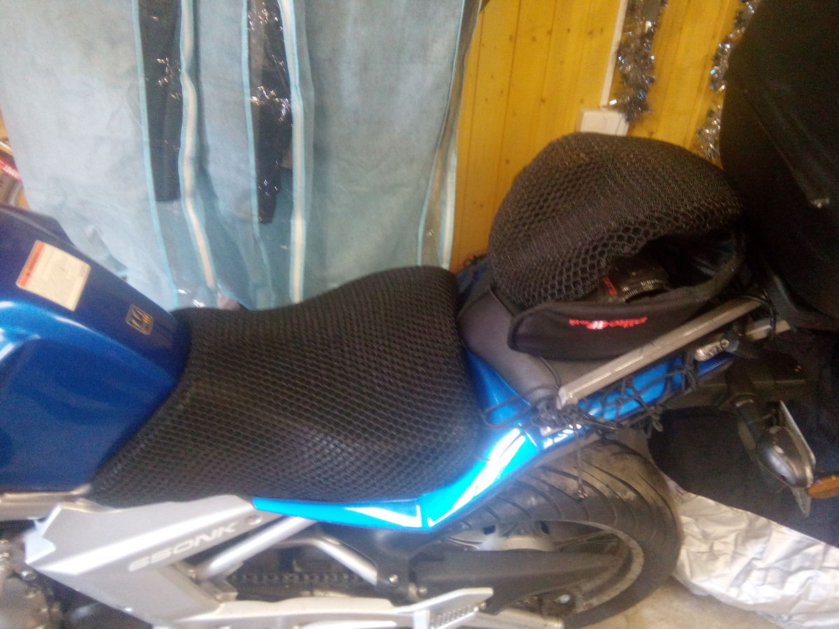

Куплена 3d сетка на седение. На фото так себе но вот в реале смотрится классно. Толщина пол сантиметра. Именно под наш мот. Жопу в жару будет продувать по полной. Снимается и ставится за 3 мин максимум.
