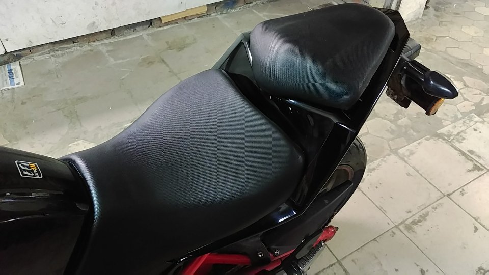

В 13.04.2017 в 23:43, denwer сказал:
Куплена 3d сетка на седение. На фото так себе но вот в реале смотрится классно. Толщина пол сантиметра. Именно под наш мот. Жопу в жару будет продувать по полной. Снимается и ставится за 3 мин максимум.
Полностью подтверждаю. Мне тоже пришла. :)

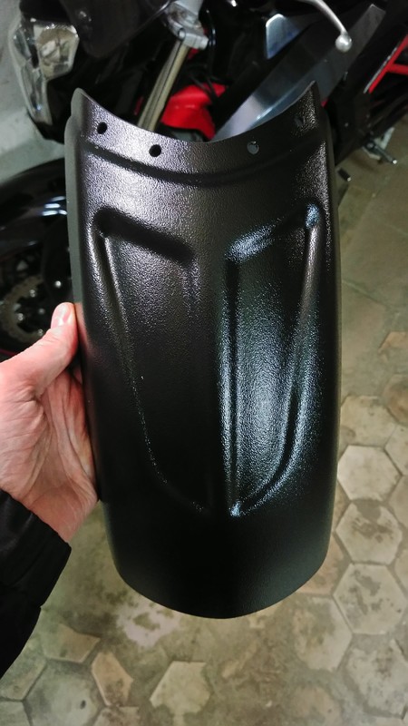

Такую же поставил себе, вчера пару часов поездил, слегка продувает, но сидеть менее комфортно, ощущение, что чего то покалывает... Еще на Тао заказал удлинитель крыла на наш мот, качество отличное, подходит идеально.

С этого и надо было начинать! Не поверишь, но именно у меня была аналогичная проблема, примерно месяц назад у нас был сильный ливень и я целый день добирался домой и так же загорелся дальний свет, в итоге я включил габариты и поехал, а когда дождь ослаб, все заработало как надо. Я даже ни на секунду не начал переживать, это все из-за воды, попавшей в переключатель на руле! тебе нужно разобрать (лучше оба) переключатель и побрызгать водоотталкивающей смазкой контакты (я брызгал отечественной нанопротект (не реклама)). И будет тебе счастье и уверенность. А еще несколько постов выше я выкладывал фотку с удлинителем крыла, в дождь ОЧЕНЬ помогает, на ноги и мот воды в разы меньше летит и радиатор не пачкается!

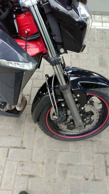

На днях чистил-мазал цепь, увидел на одной оси цепи О-ринг вылез, посмотрел на всю цепь повнимательнее и решил поменять от греха подальше. Сегодня обзвонил интернет продавцов, нашел все комплектующие (все подходит от ER6) купил на всякий случай и резиновые демпферы под звездой и в сервис... Все установили, выехал с сервиса и так кайфанул! Мот поехал как новенький, мягко так, ровненько и кстати после замены демпферов передачи стали мягче втыкаться...

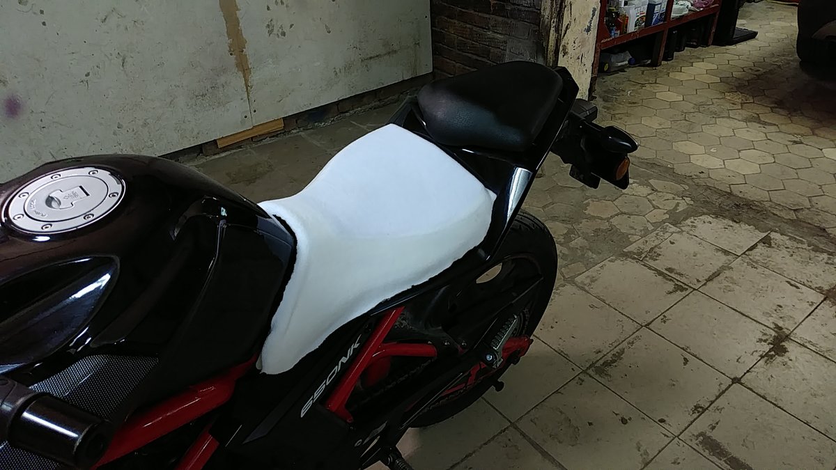

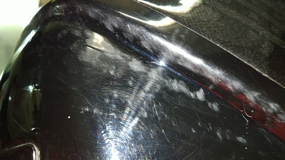

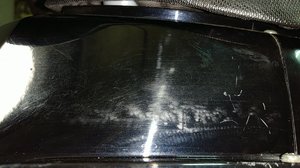

Летом одевал на сиденья сетку, похолодало, решил снять...  Сиденья стали болтаться как карандаш в стакане и весь пластик, где соприкасался с сиденьями сильно потерся.
Меня всё время бесил передний тормоз на моем моте. Вчера решил смазать машинку, но после смазки ничего ничего не поменялось, ощущались легкие рывки при нажатии, как бы ступеньки... Решил разобрать и промыть, когда рычаг был снят, решил заглянуть под резинку поршня и я был удивлен, там грязь и ржавчина. Продул, прочистил и смазал силиконовой смазкой, собрал все обратно... Сегодня прокатился и не мог на радоваться, тормоз не узнать, стал тормозить мягко, легко контролируемо, в общем кайф.

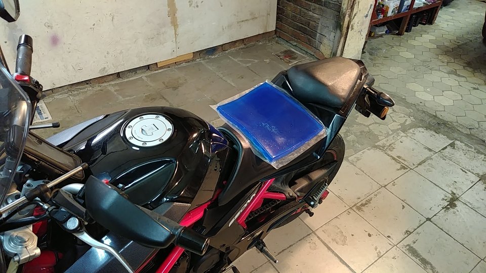

На прошлой неделе был свободный денек и я почти весь день катался, проехал около 300 км и к вечеру я уже начал ерзать на сиденье, а на светофорах вставал на ноги, чтобы отдохнула 5точка. И на одном из светофоров задумался о сиденье,  как его сделать комфотнее... Дома по искал в интернете, на одном из форумов нашел гель, позвонил и через час уже держал заветный синий слиток геля, размером 300х250х20. Сегодня с утра решил его установить, заняло примерно 2 часа со всеми приготовлениями. Правда потестить не успел, для понимания разницы нужно несколько часов проехать.

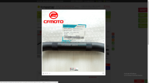

Всем привет. Взял с рук мот. После падений видимо. Всю историю не знаю. На ходу. Езжу третий месяц. ТО сервис делал, косяков особых нет. Где то пластик подклеен. Бывает резонанс ловит морда где то дребезжит.  Руль сама труба немного не симметрична. Правая сторона чуть другой угол имеет. Просто ощущается на глаз чуть. Не большие косяки. Заказал руль на kupinatao. Первый раз там что то попробовал заказать. Уже скоро третий месяц жду. В тех поддержке на сайте пишут нормально жди. Чую толку не будет. Может кто заказывал. Подскажите хорошего продавца. Или может вообще в другом месте поискать. Планирую пластик правый на баке то же менять. Просто где брать на нашу технику запы.
У меня пластик дребезжал тоже, оказалось "стекло" об фару задевало. Засунул между ними кусок капельницы, пропало. По поводу доставки с Купинатао, это у них обычная практика, они посредники, сначала заказ к ним приходит, потом они его пересылают получателю. Видимо, чтобы с экономить на доставке они набирают определенный объем, потом все отправляют, по этому и долго получается. Я багажник с весны не мог получить, пришел только в ноябре. Самый большой выбор запчастей на наш мот на Тао-бао, лучший вариант на прямую общаться с продавцом, без посредников, будет быстрее и дешевле.

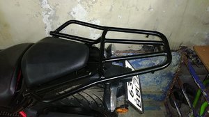

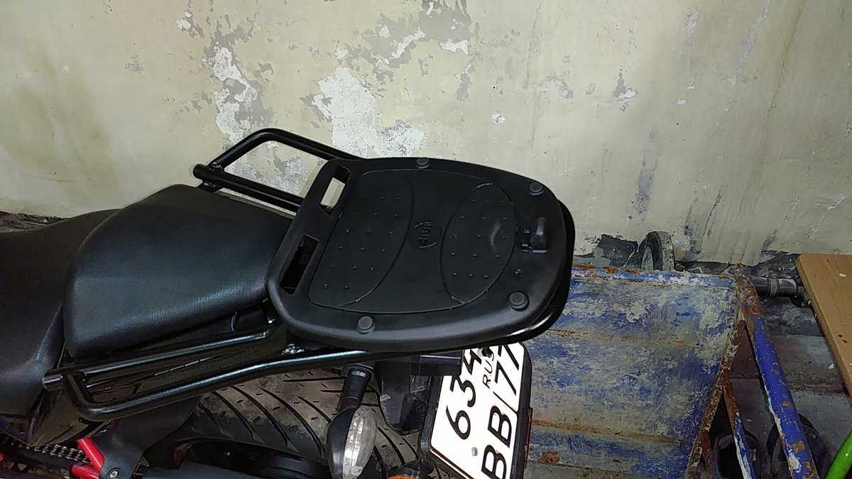

Заказал на Тао багажник для нашего коника.
