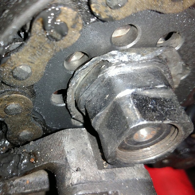

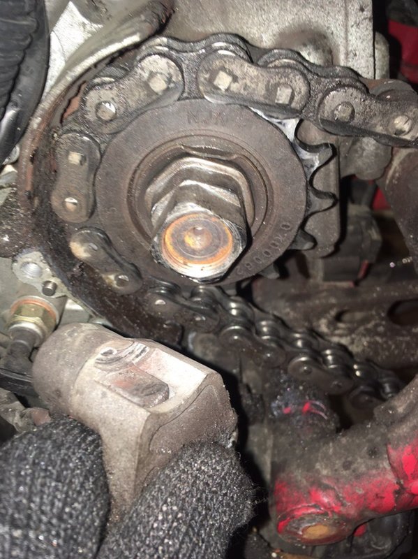

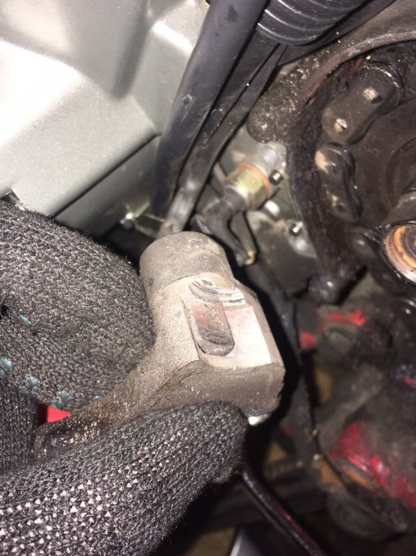

Доброго времени суток. Столкнулся с проблемой: начал с перебоями работать спидометр. При осмотре датчика скоростемера было выявлено нечто странное.

Как я понял, крепление датчика и чуть-чуть самого датчика было съедено гайкой звезды. При этом люфта вала не обнаружено и спидометр работает(но не всегда). Спидометр в какой то момент может начать показывать 0 на ходу. Пару раз было что показывал неверно, едешь с одной скоростью, а скорость на приборке скачет. Например 25,93,43,125 и т.д.
В чем может быть проблема и сталкивался ли кто с этим?

Привет! То что датчик так попилило, Очень странно, он стоит неподвижно  и отрегулирован зазор с завода, видимо растояние от датчика до бегунка больше, чем положено и по этому не всегда работает, как вариант. Возможно сам датчик выходит из строя, может в него вода попала, возможно сам спидометр сдыхает и последнее предположение, провод перетерся и коротит на массу..

На счёт перетертого провода я почему то даже не подумал, надо проверить, но всё же я связываю перебойную работу спидометра с тем, что подожрало датчитк и его крепление. А вот почему его подожрало я понять не могу хоть убей. Есть мысли по поводу того, что если крепление датчика чуть-чуть открутить, то его можно без усилий наклонить к гайке или при нагрузках вал продольно гуляет(этот сценарий был бы очень печальным).

Если бы вал так гулял, он бы уже развалился и масло поливало бы.. Мне кажется, что ещё может из-за не соосности лишняя информация от гайки идти.. Короче, выставляй правильно датчик для начала, может вопрос решится..

А его как то выставить можно? Я чёт не видел там какой либо регулировки. И меня не сильно волнует не работающий спидометр, меня больше волнует почему сожрало, ибо так не должно быть. Я боюсь что это только верхушка айсберга в виде разбитых подшипников на вторичном или что то такое. И опять же, если бы датчик стоял неправильно, то он всегда неправильно работал бы. А тут то работает то нет.

Регулировки нет, но по мне, так скорее всего был удар, датчик алюминиевый и согнулся. Отрегулировать можно подкладывая шайбы.
