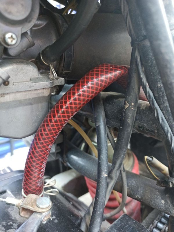

photo_2020-06-14_11-55-43.thumb.jpg.f885f1f1addbd4ed11fb154721b32ebd.jpg1.thumb.jpg.6baa33d3f1b2ca620e5f6966a2a6dfb7.jpgтак, это ж не норма, что эта красная трубка от воздушного фильтра к кпп перегнута? я думаю, что может из за этого возникает проблема плохой работы коробки при нагреве? Для чего он вообще?
