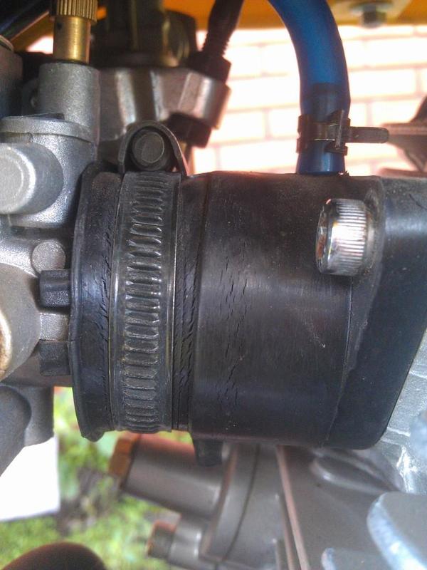

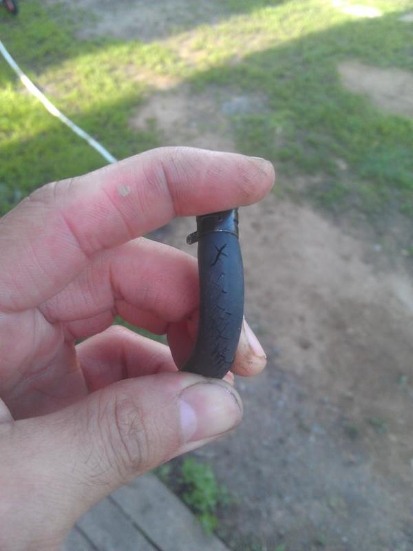

По проблеме растрескивания трубок - вот фото как они примерно было
так же весь в трещинах патрубок что от арба идёт
там видно еще сверху я заменил трубку на силиконовую. Не помню уже куда она ведёт, кажется в систему дожига. Так вот Силиконовая трубка - говно ))) Потом заменил на обычную резиновую.
Почему так трескается резина?

10 часов назад, Uncle_lesha сказал:
 Это ускоренное старение резины. Происходит от воздействия ультрафиолета, от некомфортной для резины температуры меньше -20С     и больше +25С и плюс окисление резины на воздухе( для предотвращения окисления рекомендуют силиконовую смазку)
 Можно побрызгать на патрубок горючим спреем: вэдэшкой, очистителем карбюратора, если обороты растут, то есть подсос неочищенного воздуха через патрубок.
13 часов назад, tim2813 сказал:
мот в холодном гараже стоит всю зиму.
Но это наверно такая резина раз за 2 года в таком состоянии прибывает...
Взять мою машину, ей 10 лет а резинки прекрасно себя чувствуют...
