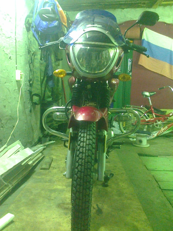

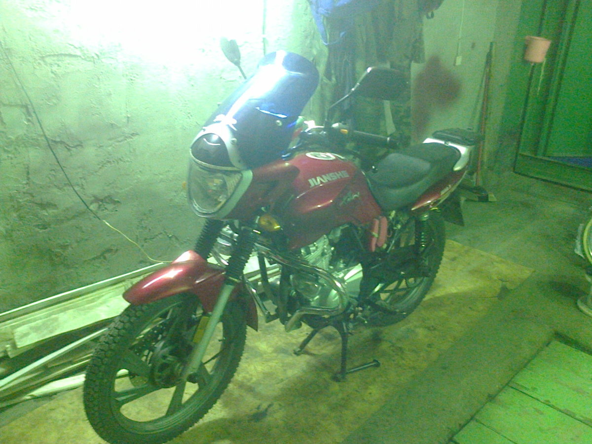

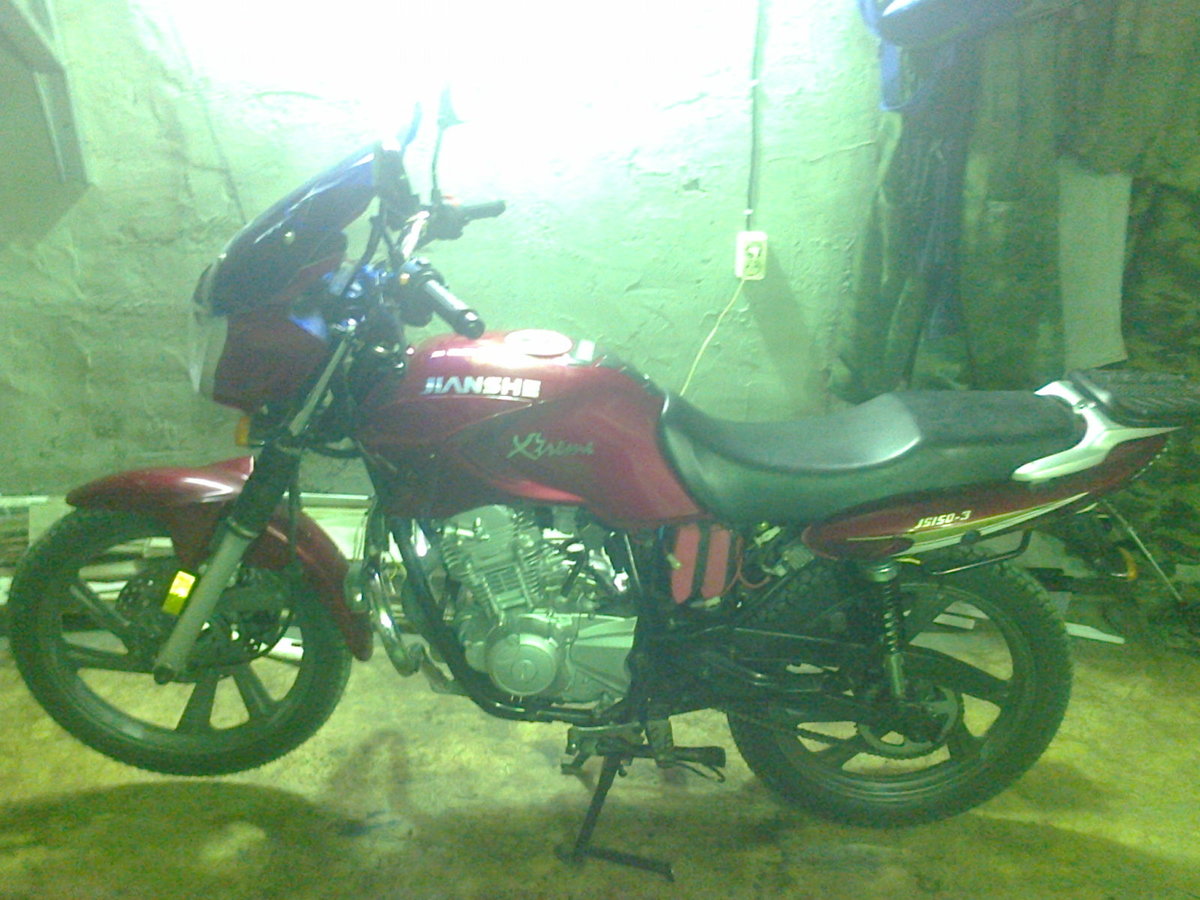

stalker68 Опубликовано 8 апреля, 2017 Автор Жалоба Опубликовано 8 апреля, 2017 Все нормально парни все исправил мот к сезону готов 1 Цитата
stalker68 Опубликовано 8 апреля, 2017 Автор Жалоба Опубликовано 8 апреля, 2017 Новая резина mitas оба колеса Цитата
stalker68 Опубликовано 8 апреля, 2017 Автор Жалоба Опубликовано 8 апреля, 2017 Новая резина mitas оба колеса 1 Цитата
