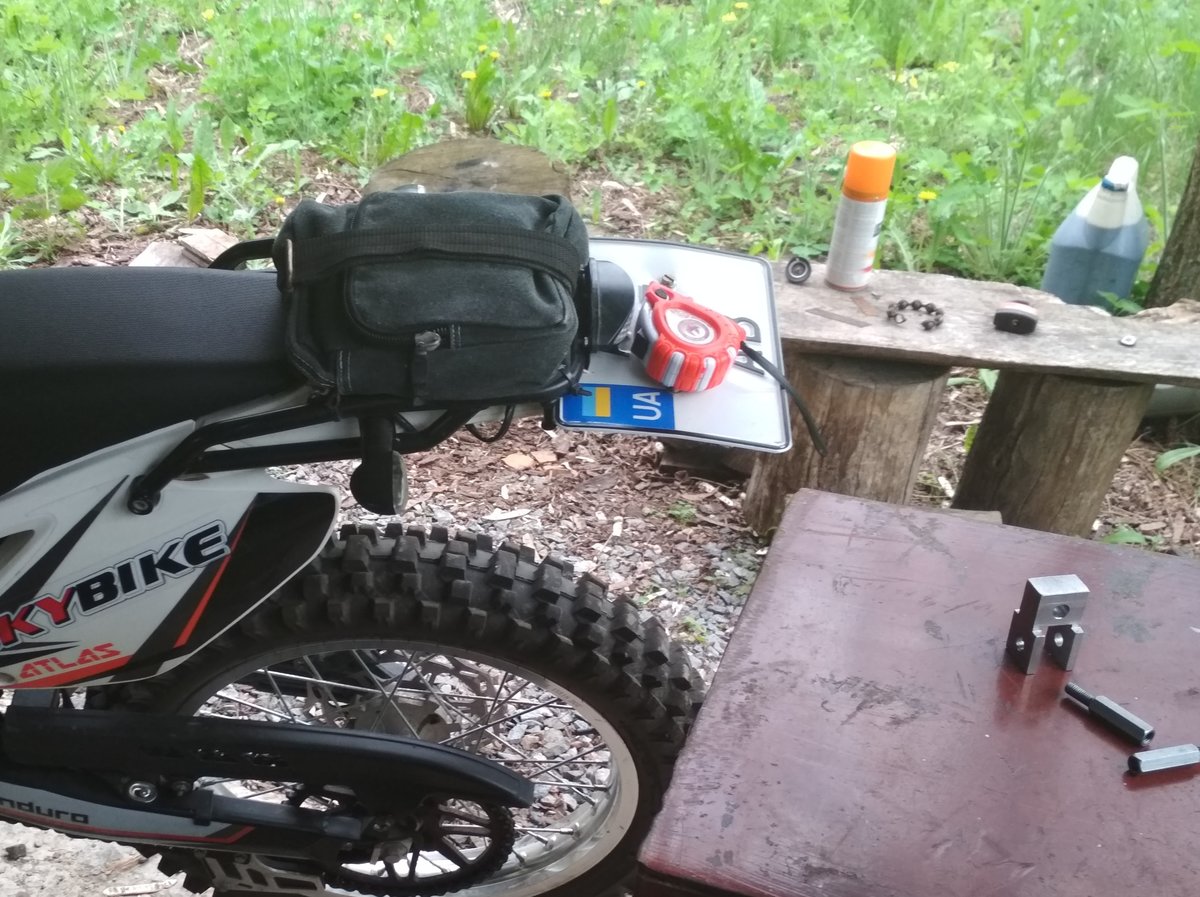

Сломалось уже самодельное крепление номера. При том что не отжигаю на хардовых трассах.
Кто-нибудь ездит на Кайо с номерами и что за крепление юзаете?
Крепление сделал из брызговика, которые продаются на рынке. Аля Sparco. Брызговик прикрутил к штатному, а номер на брызговик. Лишнее отрезал. Материал вязкий.
3 часа назад, cross сказал:
А фото есть? Что-то никак не соображу как пристроить. У меня штатный пластиковый обломан и отрезан по подсветку номера.
8 часов назад, Bizet сказал:
12 часов назад, Bizet сказал:
Ветер оторвал? )))
9 часов назад, Bizet сказал:
Штатную надо реставрировать / заменить на колхоз.
Для реставрации убитого пластика обычно использую материал от автомобильных защит двигателя, бамперов. Гну феном. Защиту двигателя можно найти у автодилера, в сервисных центрах, где меняют пластик на металл. Бампера у жестянщиков. Такой пластик не ломается.
5 часов назад, cross сказал:
Ветер оторвал? )))
Колесо встретилось с номером.
Колхоз отломался от знакопеременных нагрузок.
В 22.08.2019 в 21:40, Bizet сказал:

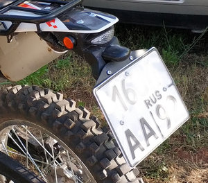

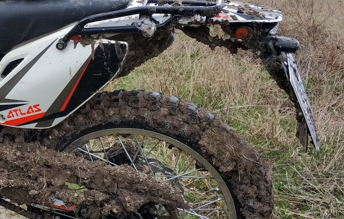

Родное крепление отлетело сразу. Поэтому переставил номер на хвост. Переместил подсветку и стоп наверх. Потом прикрутил кусок подходящей полоски металла, а к ней номер. Понять, что это не заводское крепление очень сложно. Есть и подсветка и стоп и сам номер.
Кстати на фото в нижнем правом углу лежат проставки под передние и задние аморты. Подъем на 4-5 см. Уже пару месяцев катаюсь.
И... Уже их снял)))
Мотоцикл стал хуже управляться. Думаю, сильно короткий маятник.
Изменено пользователем Robotron
7 минут назад, Robotron сказал:
....Понять, что это не заводское крепление очень сложно. Есть и подсветка и стоп и сам номер.
А вас полиция останавливает, для того, чтобы узнать, где вы такой красивый мопед купили?
Не вздумайте доказывать, что это заводское крепление. Лучше покайтесь. Дешевле выйдет.
