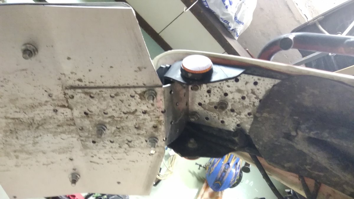

Ну у тебя на 90км отвалилось, а я уже 300км проездил с колхозом моим и держится. А вообще мысля есть номер прихерачить над хвостом к багажнику, но это уже план Б
1 час назад, TeRM14 сказал:
В том то и проблема, что родной отвалился :). Можешь фотку сделать как реализовал крепление?

В 23.09.2019 в 11:52, Bizet сказал:
Уголок покупаешь в строительном, а там уже колхозишь. Пластиковый хвост я до стопаря отпилил.

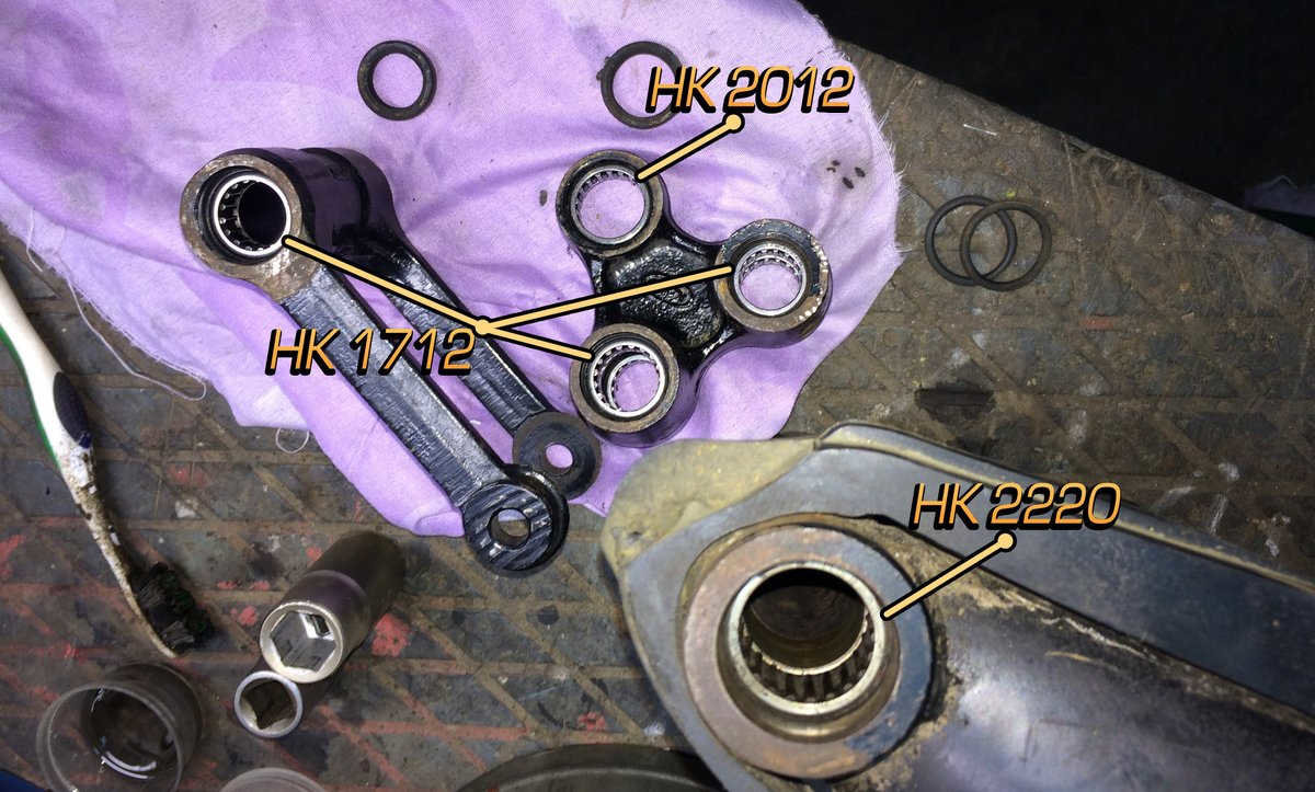

Подшипники для мотоцикла Kayo T2:
Колеса:
Подшипник переднего колеса (2 штуки) -> "6202-2RSH" 35x15x11мм  ссылка
Подшипник заднего колеса (2 штуки) -> "6302-2RSH" 42х15х13мм ссылка
Прогрессия:
6 штук подшипников -> "НК1712" 17x23x12мм
Один подшипник(нижнее крепление амортизатора) -> "HK2012" 20x26x12мм
Маятник:
2 подшипника -> "HK2220" 22x28x20мм
Подшипник траверсы
2 подшипника -> "32906" 30x47x12мм взято отсюда (проверено)
Расположение подшипников прогрессии и маятника в прикрепленном файле(неплохой мануал по переборке прогрессии).
Подшипники ролика натяжителя цепи (2 штуки) -> "608" 8x22x7мм
(Обратить внимание! У болта натяжителя цепи ЛЕВАЯ резьба, это единственный болт в мотоцикле с левой резьбой)
Подшипники можно купить на алиэкспрессе, выбирать по "номеру"(указывал в кавычках) и сверять размеры. Подшипники в колеса "6202" имеют еще и индекс "-2RSH", это наверно какой то класс прочности, или что то подобное, я брал просто по номеру вроде нормально. Если будите покупать на алиэкспрессе подшипники, то советую брать с запасом(китайцы впринципе и продают их партиями по несколько штук), просто например подшипники натяжителя цепи крайне быстро кончаются, взяли на али 10штук сразу и просто меняете их при первом подозрении на их кончину, а не бегаете посреди сезона по магазинам в поисках нужного подшипника.
Так же крайне желательно разобрать(аккуратно, и НЕ повредив снять сальник подшипника(черное резиновое уплотнение сбоку подшипника)) и заменить китайскую смазку во всех подшипниках на нормальную(крайне советую "влагостойкую").
UPD: "Подшипники в колеса "6202" имеют еще и индекс '-2RSH'" -> объяснение "индекса" в посте
UPD2: Дополнение по заднему подшипнику ступицы сдесь.
2020-03-03 UPD3: Подшипник в прогрессию(нижнее крепление амортизатора) нужен НЕ "HK2018" 20x26x18мм а "HK2012" 20x26x12мм. Исправил в тексте и прикрепленное изображение.
Изменено пользователем varistor
