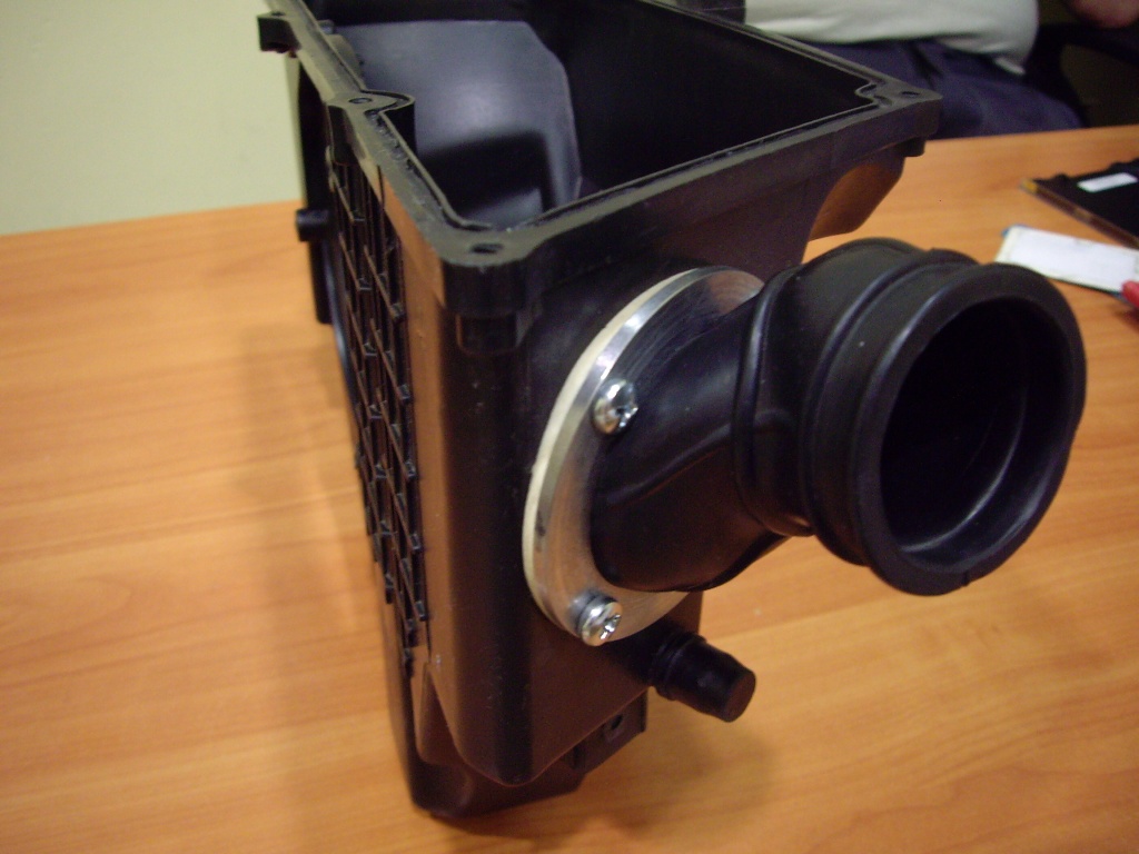

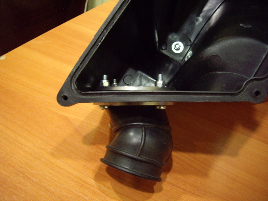

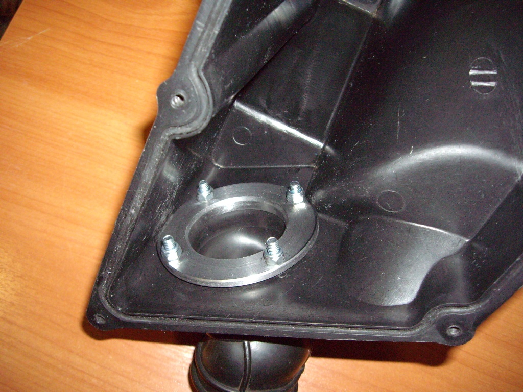

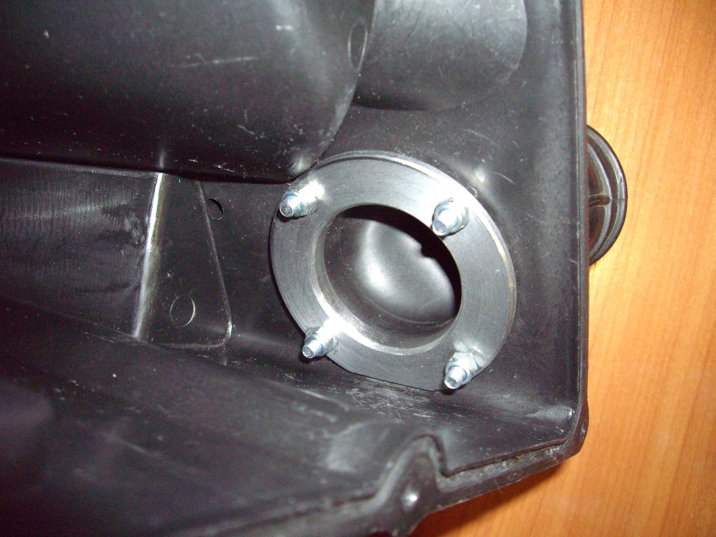

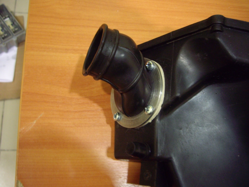

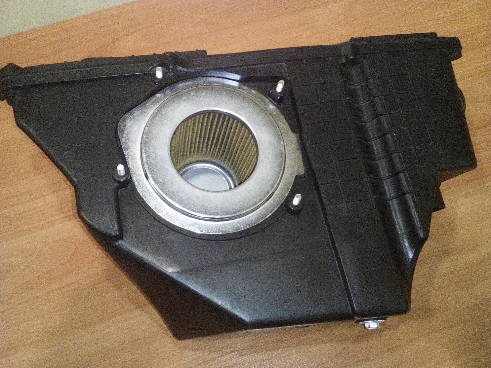

 Вскрыл крышку бокса,в самом корпусе бокса есть канавка для прокладки.Прокладка представляет из себя шнурок из пористой резинки,Её торцы были приклеены клеем от чего они задубели и при снятии раскрошились возможно в этом месте подсасывал воздух.Где только ни искал этот шнурок ничего похожего ни нашёл.По этому купил черный герметик и заполнил им канавку по всей длине слегка утапливая пальцем.Когда герметик полностью затвердел,закрутил крышку залил воду чтобы проверить на герметичность но где то вода просочилась.Так же при осмотре бокса обнаружил что в месте соединения патрубка с корпусом бокса отошел заводской клей или герметик в нижней части.Так как бокс висит на трех точках а третья точка как раз на патрубке.Можно было проклеить чем то похожим но этот вариант тоже не надолго.Я отодрал этот клей вместе с патрубком для более капитального решения.В добавок к этому вокруг нижнего соске бокса была трещина!.Сосок срезал высверлил отверстие на 6,2 мм и заглушил болтом на 6 мм.с широкой шайбой через прокладку из резины и стопорной гайкой.

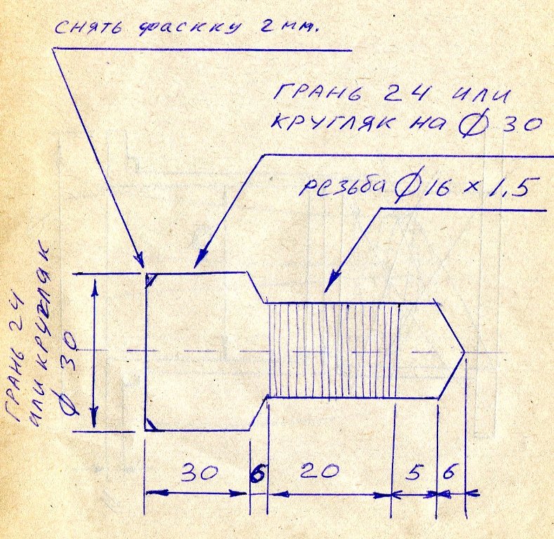

Для решения проблемы с патрубком придумал крепеж для которого тоже понадобилась работа токаря,набросал чертеж вместе с болтом съемником может пригодится,размеры в некоторых местах могут быть произвольными:post-17433-0-48725700-1457553595_thumb.jpgЗаказ ждал где то месяц получилось вот что:post-17433-0-72040400-1457553336_thumb.jpgpost-17433-0-16137700-1457553337_thumb.jpgpost-17433-0-23245700-1457553338_thumb.jpgpost-17433-0-39913000-1457553339_thumb.jpgpost-17433-0-97016400-1457553339_thumb.jpg
Теперь на патрубке можно даже повиснуть если и вырвет то вместе с корпусом.На фото видно герметик в канавке,и заглушенный сосок.
Вопрос с "текущей крышкой"решил так:Щедро промазал крышку герметиком по наружному краю до бортика,закрыл крышку закрутил шурупы.Когда герметик застыл проверил водой,течи уже не было,слил воду и просушил строительным феном.

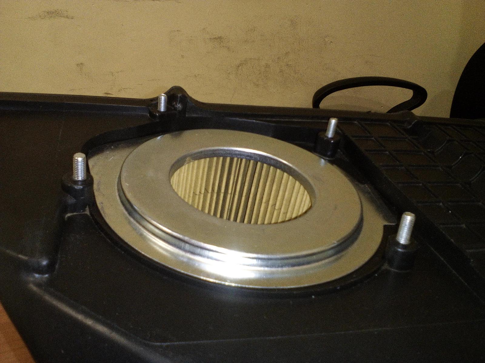

 Закрывая фильтр крышкой оказалась сорвана резьба под шурупы в двух местах.Можно было бы подложить туда кусочек кембрика и закрутить шурупы но это не мой метод.
 Я высверлил сквозные отверстия под шурупы сверлом на 4 мм.,прошел метчиком с резьбой 5 мм.,и с внутренней стороны бокса плотно закрутил винты 5 на 25 мм.Теперь крышку бокса можно снимать без проблем.post-17433-0-88710900-1457604660_thumb.jpgpost-17433-0-77683100-1457604688_thumb.jpgПри установке бокса на мот.оказалось что наружная шайба патрубка с краю слегка задевает раму,пришлось заново снять и чуть чуть сточить край угла шайбы напильником после чего все встало идеально.

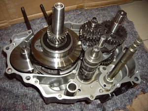

 Когда располовинил движок и при тщательном осмотре не было ни малейшего намека на износ,все шестерни подшипники и валы оказались в идеальном состоянии.Так и не понял в чем была причина.В общем зря разобрал !!!.Разве что в познавательны целях.
 Когда снимал ГБЦ,металлическая трехслойная и паронитовая прокладки пришли в негодность.При разборе порвал левую и правую прокладки картера.так же отломил шлиц копирного вала,(пробовал переключать передачи отверткой за шлиц) очень хрупкий металл !!!.
 Единственный плюс разборки движка,то что выявил течь выпускного клапана когда проливал их керосином если найду рассухариватель то притру клапана.

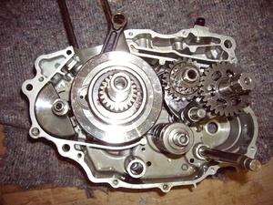

Когда то в теме прочитал вопрос:есть ли на нашем движке балансирный вал? вот фото:post-17433-0-29737700-1457719194_thumb.jpgpost-17433-0-83524700-1457719194_thumb.jpg
