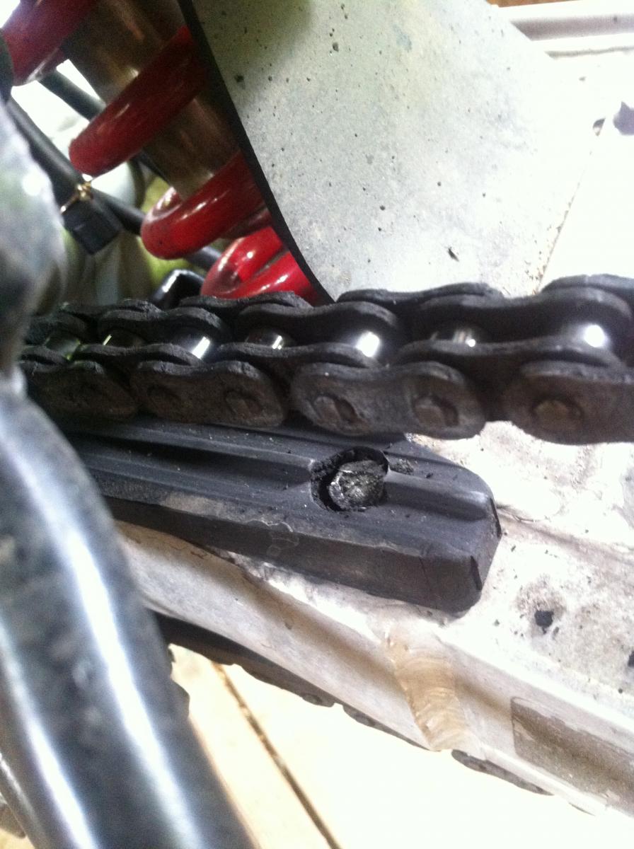

Gry Опубликовано 6 июля, 2014 Жалоба Опубликовано 6 июля, 2014 Кто делал, что- нибудь со слайдером цепи? Стоит винт, головка которого, уже начала стачиваться и портить грани, при пробеге в 1700 км. С трудом его выкрутил и заменил на винт с маленькой шляпкой. При этом сам слайдер из мягкой резины, а не из пластика, как на нормальных мотах. Есть рецепты, как улучшить? Цитата
Vladikas Опубликовано 6 июля, 2014 Жалоба Опубликовано 6 июля, 2014 (изменено) Его менять надо. Покупал у дилюганов. Там ещё один слайдер есть, по нему нижняя часть цепи скользит. Его я сделал сам из цельного куска капролона. ******************** И да, цепь в рабочем режиме не должна свободно лежать на резиновом слайдере, если лежит, то надо подтягивать. Про пластиковый скорее всего аналогично. Изменено 6 июля, 2014 пользователем Vladikas Цитата
Gry Опубликовано 7 июля, 2014 Жалоба Опубликовано 7 июля, 2014 Ок. Спсб. Но, на многих моделях цепь лежит на слайдере. Просто первый раз вижу слайдер из мягкой резины, как ластик. К, тому же, мот, вроде, как мотард, на нем прыгают по кочкам. Цепь лучше не дотянуть, чем перетянуть. Буду менять, cлайдер,но на подороже от других моделей. Говорят у АVМshop.ru продает Цитата
Vladikas Опубликовано 7 июля, 2014 Жалоба Опубликовано 7 июля, 2014 (изменено) Когда на мотоцикле сидит человек, то подвеска как раз так прогибается, чтоб сделать цепь максимально натянутой. Ось ведущей звезды, ось качения подвески, ось ведомой звезды на одной линии. В таком режиме надо настроить провисание цепи как написано в мануале мота или мануале цепи (вроде как 25-30 мм (20-25мм в инструкции к цепи DID и 20-30мм в инструкции к мотоциклу), сумма провиса вверх и вниз). Как раз тогда слайдер практически не используется при езде по ровной дороге. Изменено 7 июля, 2014 пользователем Vladikas 1 Цитата
Gry Опубликовано 7 июля, 2014 Жалоба Опубликовано 7 июля, 2014 Ты совершено прав: "Когда на мотоцикле сидит человек, то подвеска как раз так прогибается, чтоб сделать цепь максимально натянутой." Только в этом, то и проблема: когда начинаешь дубасить по бездорожью, а, еще и прыгать, цепь, уже начинает вырывать подшипник. Натяжка Мануала- для спокойной езды. Я, езжу, как нравится, поэтому на всех мотах цепь не дотягиваю специально. И только на этом цепь сожрала слайдер, при детском пробеге Цитата

Vladikas Опубликовано 7 июля, 2014 Жалоба Опубликовано 7 июля, 2014 (изменено) Ты совершено прав: "Когда на мотоцикле сидит человек, то подвеска как раз так прогибается, чтоб сделать цепь максимально натянутой." Только в этом, то и проблема: когда начинаешь дубасить по бездорожью, а, еще и прыгать, цепь, уже начинает вырывать подшипник. Натяжка Мануала- для спокойной езды. Я, езжу, как нравится, поэтому на всех мотах цепь не дотягиваю специально. И только на этом цепь сожрала слайдер, при детском пробеге При посадке на мотоцикл цепь натягивается максимально, вся движуха задней подвески ослабляет натяжение цепи, а не увеличивает. То есть сильнее чем цепь натянута при нагрузке седоком уже не будет. ***************************** На джебеле пишут цену резинки 1300 рублей... Изменено 7 июля, 2014 пользователем Vladikas 1 Цитата
