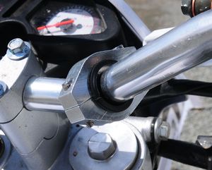

Вот с защитой я промахнулся. Она оказалось для руля в 28 мм (потом уже среди иероглифов разглядел эту цифру). Я по наивности думал, что рули по толщине одинаковые. Но тем не менее прикрутить получилось. Колхоз конечно, но руки реально стали меньше мёрзнуть.

Я покупал защиту тайваньскую на 28 руль, ибо на 22 не было. Заказал токарю переходники. Распиливаются вдоль. Дорабатываются  полукруглым напильником до идеального прилегания. Зажато очень хорошо.
Спасибо. Буду иметь в виду данный способ.
Смутно помню про все размеры, вроде бы 18 мм это ширина кронштейнов у защиты. И как раз в этом месте где они крепятся (на моём экземпляре) руль (который 28ой) на конус идёт с 28 на 22 мм. Короче, надо под конкретную защиту прикидывать размеры.
18 ширина кронштейнов, по 1 мм выступает с каждой стороны. Материал - что-то типа люминия.

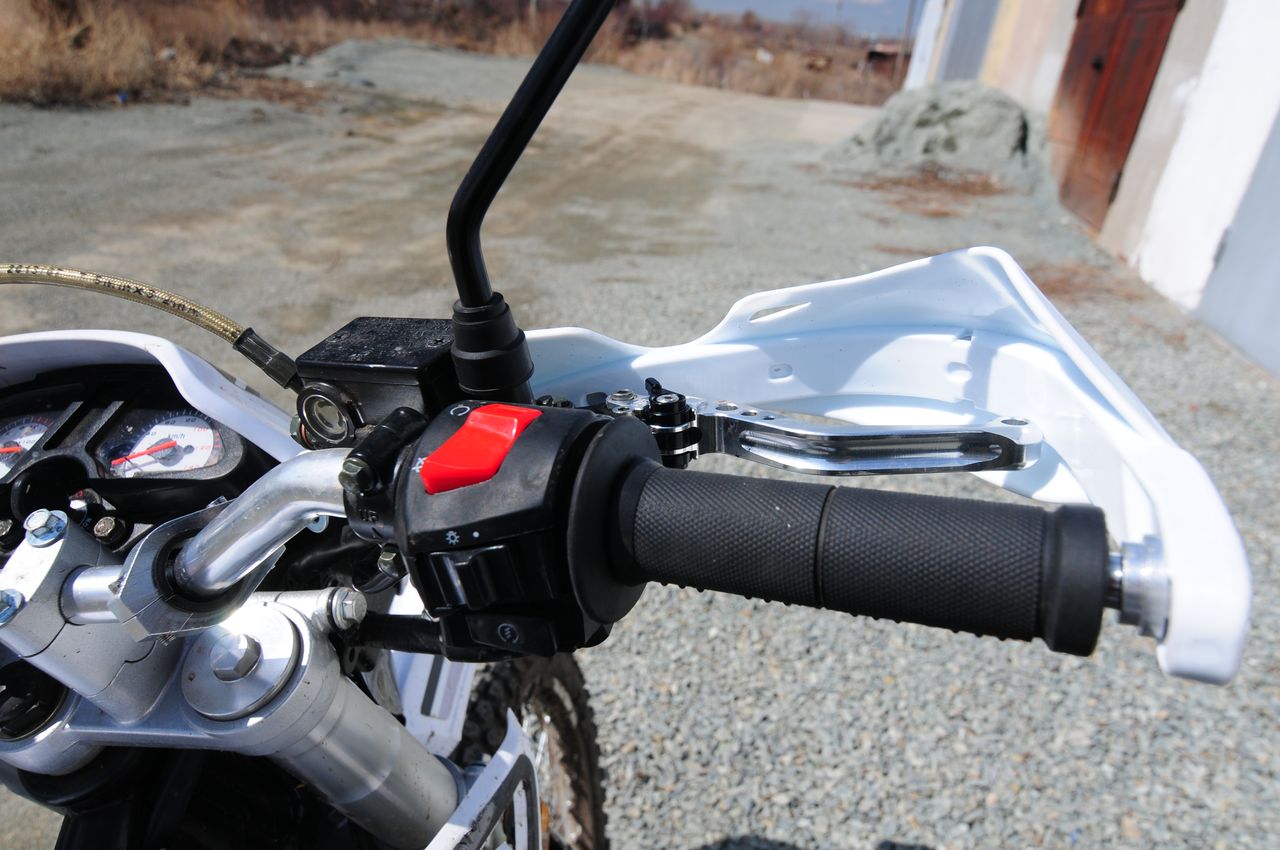

Пришёл заказанный короткий рычаг тормоза с сайта speedtech.ru. На деле он оказался не такой уж и короткий. Меньше стокового всего на пару сантиметров.
Из явных плюсов – встал в крепление как влитой, очень удобный переключатель положения рычага на 6 позиций, можно настроить так, чтобы тормозить двумя пальцами до упора, при этом не зажимая два оставшихся на руле пальца.

Как мне писали продавцы с сайта подбиравшие адаптеры:
Тормоз - Honda CBR250R 11-13, CBR300R 14, CBR500R 13-14.
Сцепление - Buell практически все модели.
Тормоз мне подошёл идеально. Сцепление не заказывал, так как поставил машинку. И советую обратить внимание на "короткость". А то в моём случае рычаг был лишь чуть короче стандартного. По указанной ссылке на Али рычаг будет почти как наш стоковой по длине. Я где-то там видел рычаги длиной в 14 см.
