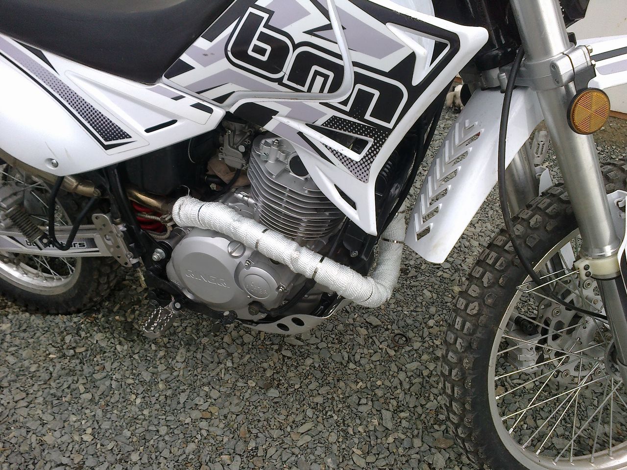

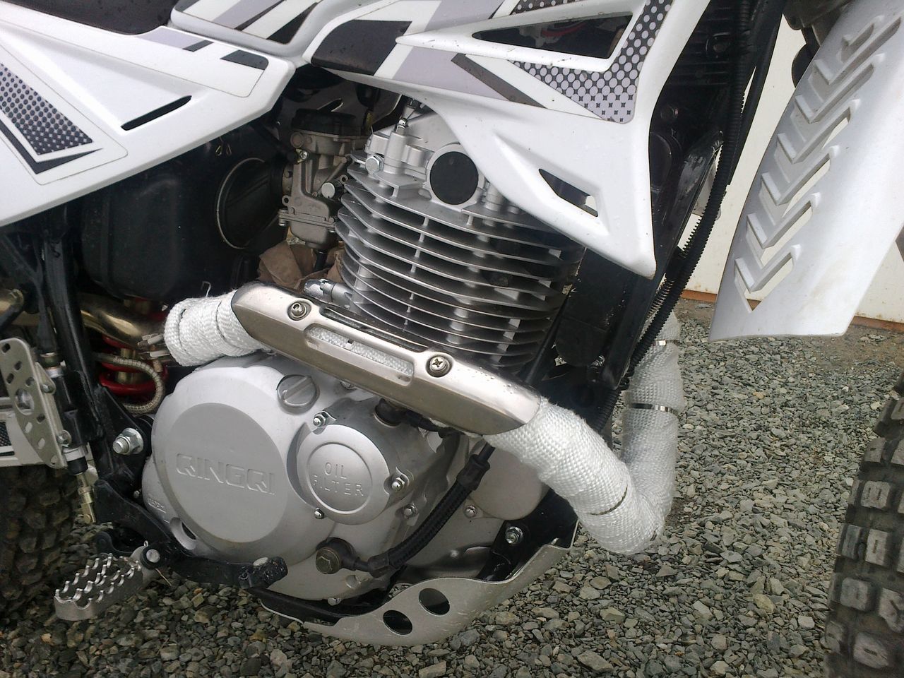

Пообжигавшись в прошлом году об выхлопную трубу решил попробовать замотать её термолентой. Саму ленту купил на eBay здесь – http://www.ebay.com/itm/281526545469?_trksid=p2060353.m2749.l2649&ssPageName=STRK%3AMEBIDX%3AIT#. С доставкой обошлась где-то в 1000 рублей. Параметры ленты: ширина 50 мм (2 дюйма), длинна – 10 м. В комплекте шли еще 10 хомутов.
Процесс намотки довольно простой – открутить трубу с двух сторон и наматывать с наложением одного слоя на другой, так чтобы следующий слой закрывал предыдущий где-то на треть. Тут сразу проявились недостатки широкой ленты. На изгибах обмотка стала некрасиво топорщится.
Хомутами скреплял на концах и дальше примерно на равных расстояниях. Получилось терпимо, но не слишком красиво. В итоге остался где-то 1 метр термоленты. Наматывал на сухую, без смачивания, так как судя по свойствам ленты она не тянется и на сухую с ней справиться было легче.
Теперь о главном. Результаты применения получились неоднозначные. Т.е. вроде бы стало лучше, но не так как писали некоторые люди на других форумах, что можно спокойно держать трубу рукой. В моём случае всё равно было очень горячо, хотя брюки теперь в намного большей безопасности, чем без термоленты. Глянул на eBay и понял в чём была моя ошибка. У выбранной мной ленты постоянная выдерживаемая температура составляет 1022 градуса по Фаренгейту. В тоже время можно найти термоленту, которая выдерживает 1800 градусов по Фаренгейту! Поэтому, кто захочет наматывать термоленту будьте внимательны и не повторяйте моих ошибок.
Для себя сделал такие выводы:
1) Идея с термолентой неплохая. Буду применять её дальше.
2) В следующий раз надо покупать термоленту толщиной в 2,5 см (1 дюйм), длинной 15 метров (50 футов) и чтобы выдерживала температуру в 1800 градусов по Фаренгейту (F). Например такую - http://www.ebay.com/itm/1-x50-Exhaust-Manifold-Header-Downpipe-Heat-Wrap-Front-Pipe-1800-F-White-/371117604027?hash=item5668553cbb&vxp=mtr
Изначально на eBay ленту искал по словосочетанию «Exhaust Pipe Wrap». Или можно посмотреть сразу этот раздел - http://www.ebay.com/sch/Exhaust-Headers-/33631/i.html?LH_FS=1&LH_BIN=1&_sop=15&rt=nc
