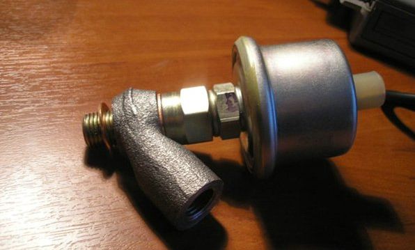

Pik86 Опубликовано 21 августа, 2015 Жалоба Опубликовано 21 августа, 2015 ясненько)а ни кого не смущает отсутствие лампы давления масла?кто нить устанавливал датчик давления и температуры масла? Цитата
Vladikas Опубликовано 21 августа, 2015 Жалоба Опубликовано 21 августа, 2015 (изменено) Думаю как поставить датчик давления с минимальным вмешательством в двигатель. Купил жигулёвский датчик. Пока придумал, что самое доступное для установки место - нижний болт маслорадиатора. Выточить такой же болт, но с дополнительным местом (резьбой) для датчика. **************** Или там болт обычный, без отверстий... Значит колхозить какой-то переходник. Изменено 21 августа, 2015 пользователем Vladikas Цитата

vim Опубликовано 21 августа, 2015 Жалоба Опубликовано 21 августа, 2015 Думаю как поставить датчик давления с минимальным вмешательством в двигатель. Купил жигулёвский датчик. Пока придумал, что самое доступное для установки место - нижний болт маслорадиатора. Выточить такой же болт, но с дополнительным местом (резьбой) для датчика. Штуцер я думаю можно найти подходящий от нивы или классики, в автомагазинах должны быть. Удобнее все же после радиатора. Типа такого... Цитата
