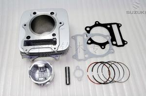

norton1 Опубликовано 29 января, 2013 Автор Жалоба Опубликовано 29 января, 2013 Вот цены на поршневую 300cm китае - $83.57 (2,780 p.) + доставка Цитата

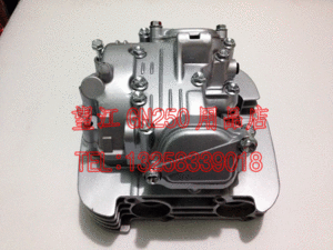

Vancouver Опубликовано 29 января, 2013 Жалоба Опубликовано 29 января, 2013 А как же голова? Что то дешево как то все это "добро" :huh: Цитата
norton1 Опубликовано 29 января, 2013 Автор Жалоба Опубликовано 29 января, 2013 А вот цена на головку с крышкой в сборе $267.73 (8,906 p.) Цитата
