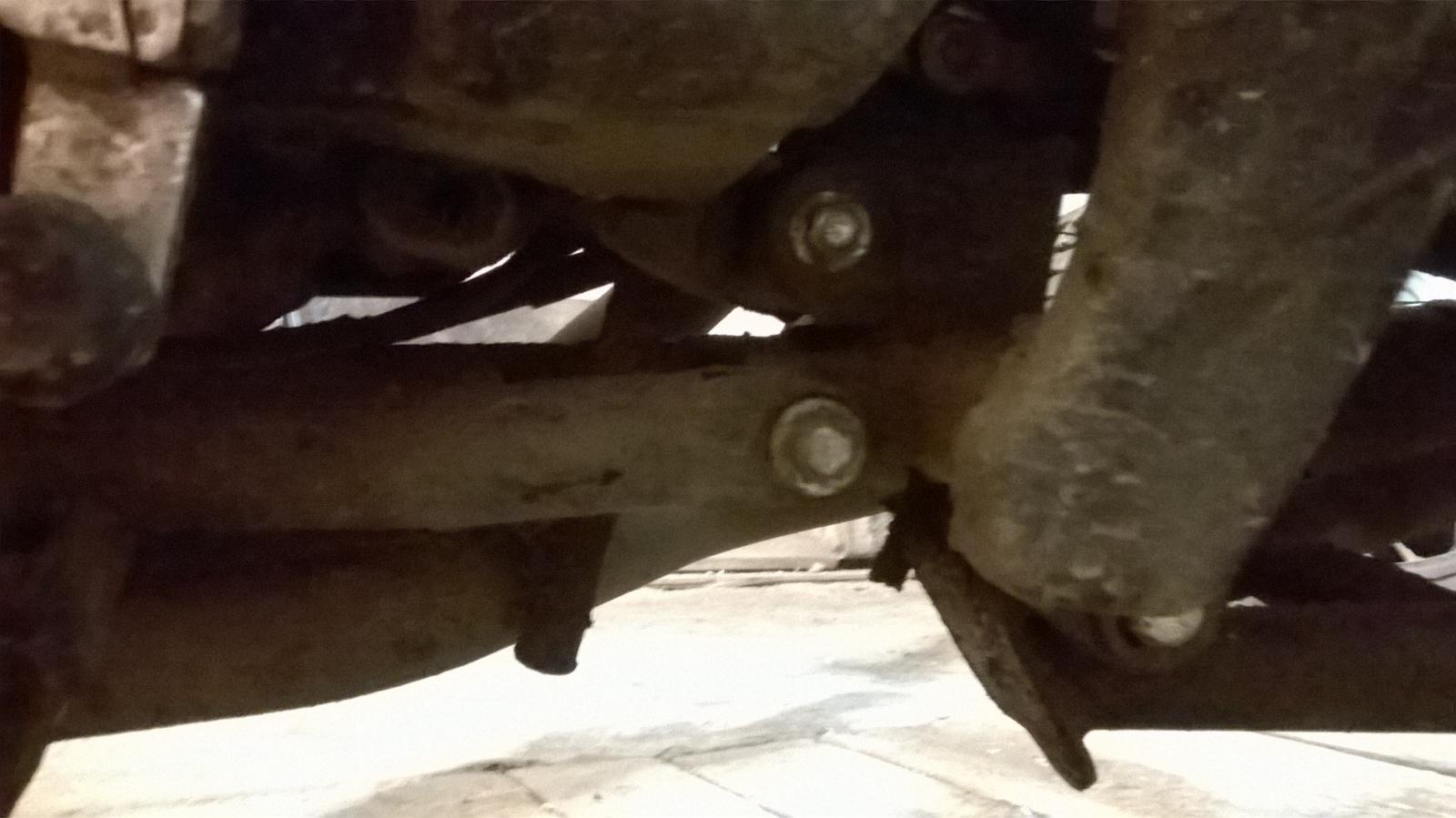

KORROZIA Опубликовано 25 июля, 2015 Жалоба Опубликовано 25 июля, 2015 всем привет!чет я не понял это что за фигновина?рама держится на этом и еще двигатель в разрыв?надо что то делать(УЖАС!болт М8) :blink: :angry: Цитата
Илюха72 Опубликовано 29 июля, 2015 Жалоба Опубликовано 29 июля, 2015 всем привет!чет я не понял это что за фигновина?рама держится на этом и еще двигатель в разрыв?надо что WP_20150721_21_20_00_Pro1.jpgто делать(УЖАС!болт М8) :blink: :angry: Рядом нет мотика, но лучше ты видео сделал, ничего не понятно Цитата

KORROZIA Опубликовано 29 июля, 2015 Жалоба Опубликовано 29 июля, 2015 Рядом нет мотика, но лучше ты видео сделал, ничего не понятно ок завтра.и я уже придумал как усилить Цитата

ichep Опубликовано 2 августа, 2015 Жалоба Опубликовано 2 августа, 2015 Всем привет купил сие чудо месяц назад.Перегонял своим ходом за 300км.После viragi тяжеловат на малой скорости.По трассе как дрендоуд.прет хр.. сталкнеш.Виражку даже от кросовера откидывает,а этому и фуры не страшны.Сильно не гнал.больше 3000об. не давал.по прямой разгонялся до 80,а такое чувство километров 50.Вибрация пока чувствуется.но это и понятно новый.потом пропадет.Почитал этот форум.много вопросов и ответов.Что-то по делу что то полный бред.У одного бензин течет-даже из сапуна.Сапун это трубка для сброса и выравнивания давления в картере-кроме легкого дымка оттуда ничего не должно лица.Во всяком случаи бензин.да есть один косяк,даже не косяк,а особенность конструкции карба.Если на боковой подножке капает из трубки перелива-лечение если стоишь больше 15 минут закрой краник и капать не будет.KORROZIA-основная рама квадратная под баком,а в районе движка сделанна специально составная.Начнеш снимать двигатель поймешь.Болт желательно поменять на советский или проверенный российский.Китай делает из металлома-очень сырой.У меня резьба сорвана.Пока не менял-накрутил еще одну гайку.Со временем поменяю весь крепеж и где можно по две гайки.Полазил по интернету-с запчастями полный пипец.Украина отпадает-игра в русскую рулетку, китай долго ждать.Коммутатор специфический-на постоянку два выхода,а искра одновременно.похоже на выходе просто поставили 2 кондера.Без запасного коммутатора дальше 10 км авантюра.Масло залил примерно 1,3-1,4 до середины щупа(в завернутом состоянии).пока все.устал не любитель много писАть или писать,пальцы болят. 1 Цитата

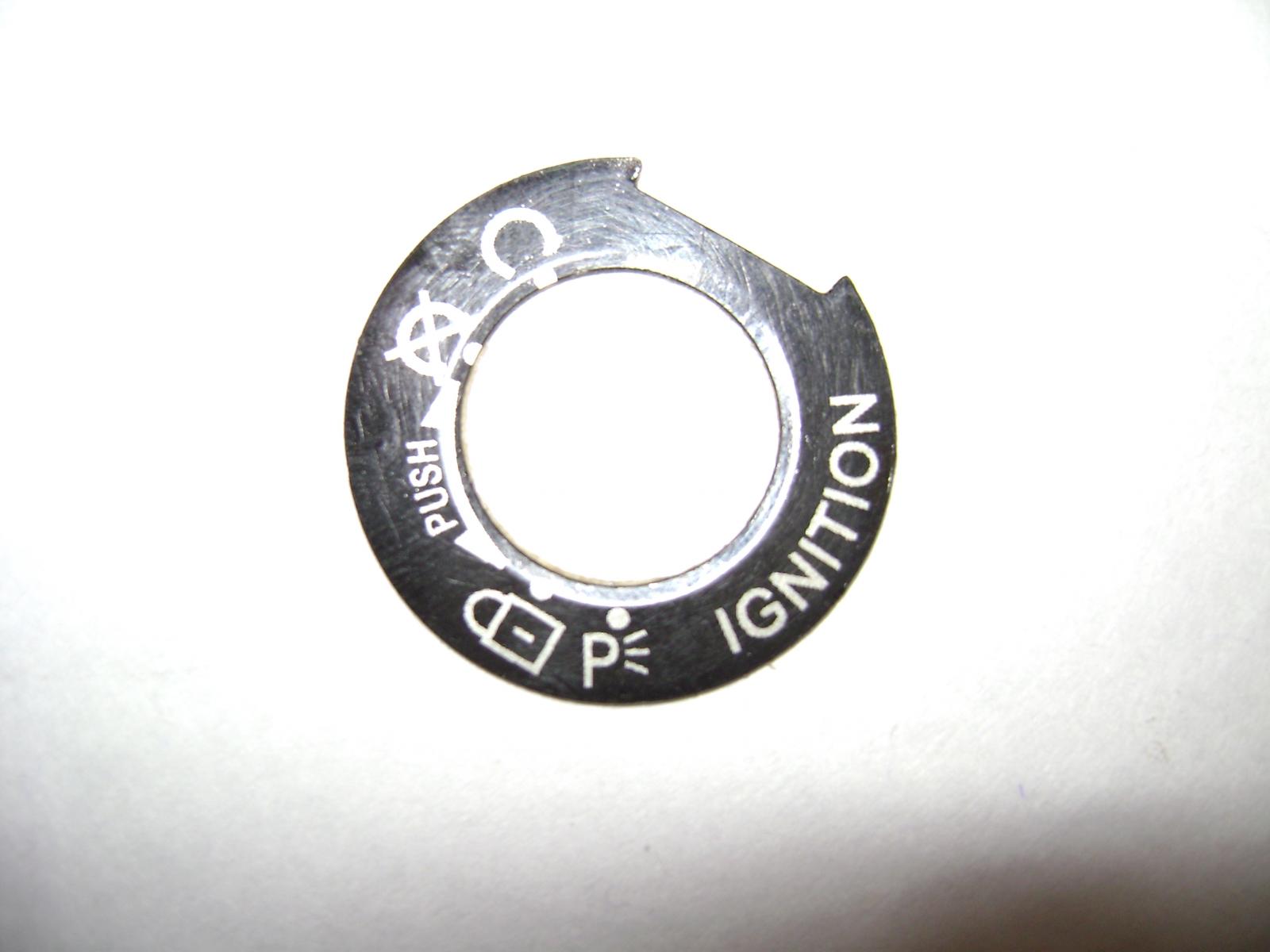

KORROZIA Опубликовано 20 августа, 2015 Жалоба Опубликовано 20 августа, 2015 всем привет!скажите у вас есть стояночные огни?когда зажигание выключено и ключ достан.ато только недавно заметил вот такую фигню Цитата
ВЕГАСОВОД Опубликовано 21 августа, 2015 Жалоба Опубликовано 21 августа, 2015 У меня на почти таком же ГВ-250 не было...да и зачем..? Откати с дороги и всё...не машина...зачем аккум сажать. Поворот ключа в другую сторону...это запирание вилки. Цитата
KORROZIA Опубликовано 22 августа, 2015 Жалоба Опубликовано 22 августа, 2015 нет там есть еще у меня положение ключ вытаскивается руль прямо.все как и должно и если ночью?и катить не куда и отойти надо что с вкл зажиганием оставлять?))) Цитата
