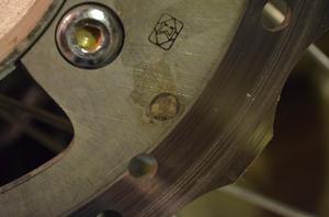

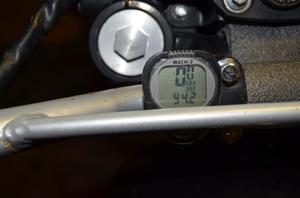

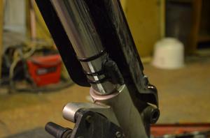

Решил адаптировать вело компьютер на мотоцикл, провода еле хватило до руля, датчик установил на левое оперение вилки и закрепил хомутами. С магнитом немного повозился, решено было установить в вентиляционное отверстие диска тормоза, сам магнит от жесткого диска и залил эпоксидкой. Замерил длину окружности колеса, ниппель колеса вниз, чертим полоску мелом на асфальте на против ниппеля, катим вперед пока ниппель не окажется снова внизу также чертим полоску мелом, мерим рулеткой расстояние, у меня вышло 1990мм точно не помню или высоту колеса умножить на 3,14., забиваем в комп и всё работает.

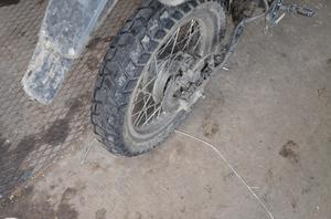

Начало спускать переднее колесо, разбортировал, а там камера оказалась скомкана в складку в одном месте там же мелкая дырочка, и есть маркировка 90/90-19. Чуть качнул, вешаю на обод а она как будто на 20-21 дюймов и висит и попробовал поставить в покрышку получилось как на рисунке, складка только с внутренней стороны, как выбрать камеру, тупо с колесом идти в магазин и мерить, и плотно ли камера должна сидеть на ободе, как выбрать то?
Я думаю можно поставить камеру от китайского мопеда(Альфа,Дельта и т.д) на 18 дюймов,или ИЖ-тоже на 18, но больше по объёму.Посмотреть визуально-какая больше подойдёт.
На заднее колесо хорошо встанет камера от "Восхода" на 16,и объём покрышки позволяет.
На альфе стоит на 17
Ижевскую поставь.

Поставил на 18-3,50 вроде от ижа, подошла отлично. видимо такой касяк у всех как у меня.Вобщем смотрите что у вас спереди стоит если на 19 камера то нужно менять, иначе зажует.
Точно ведь,уже забыл(у самого была)
Тогда или "Минск" или "ИЖ".
 Спасибо за информацию,но специально разбирать чёт неохота.

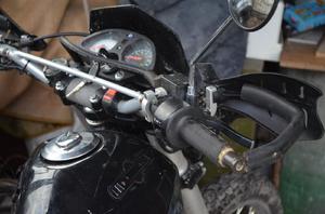

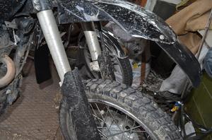

Решил немного доделать переднее крыло с низу и сверху, результат отличный уже проверенный,  теперь можно ехать быстрее  по мокрому, а также заднее немного удлинил оказалось мало бывают капли прилетают.
Купил лапухи на руль от веток, оказались хлипковаты, взял от дверного доводчика тяги и согнул об тиски, и натянул садовый шланг, результат - при падении зеркала не заламываются не говоря об рычагах сцепления итд.

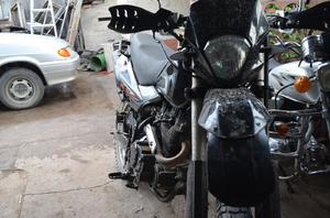

Здравствуйте многоуважаемые господа! Я бы у Вас хотел поинтересоваться есть ли какая-нибудь  разница между моделями RACER Panther RC200GY-C2  2013 и 2014 годов кроме как наличие ПТСки? Там доработки  или же прикуривотель  :D  добавили карбюратор другой!! в общем изменения по мелочам присутствуют?  Как с запчастями? проблем нет? расходниками !!! тот же фильтр масляный хотя бы
Вы хотите приобрести или уже есть с чем сравнивать?
Ну в общем хочу приобрести! звонил просто в интернет магазины в одним  2013 года бес птс(но сказали ее сделают без проблем) в другом 2014 года с птс так вот и думаю есть ли между ними различия по мелочам хотя бы чем нить лучше или хуже!! разница между ними около 3 тыс (2 с чем-то)в общем такая вот делема!
Прикуривателя нет,доработок вроде тоже.Карб тот-же.По мелочам : матовый бак(по моему вроде как тупо не крашеный ,в саже , кузовные автозапчасти в такой же саже продаются) . Но она "сидит "не хуже краски. Хотел "облить" лаком но потом забИл.Неприятность в том что пыль,грязь въедается и плохо оттирать.Перья вилки чёрным цветом-вот вроде бы и все визуальные отличия.
Запчасти пока слава богу не требуются,но то что есть в наличии на сайте "Рейсер" приходит без проблем.
Масляный фильтр-там стоит тупо сеточка,которая промывается , продувается.В воздухофильтр пока не лазил,но думаю там ничего нет сверхъестественного, при случае можно будет что нибудь "сколхозить".
Ну и многое должно подходить от других моделей мотоциклов ИМХО.
На этой ветке уже не мало чего есть-кто чего ставил ,менял ,дорабатывал.
УДАЧИ!
п.с  Пожалуй самый главный аргумент - пост " ekater-d".
