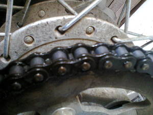

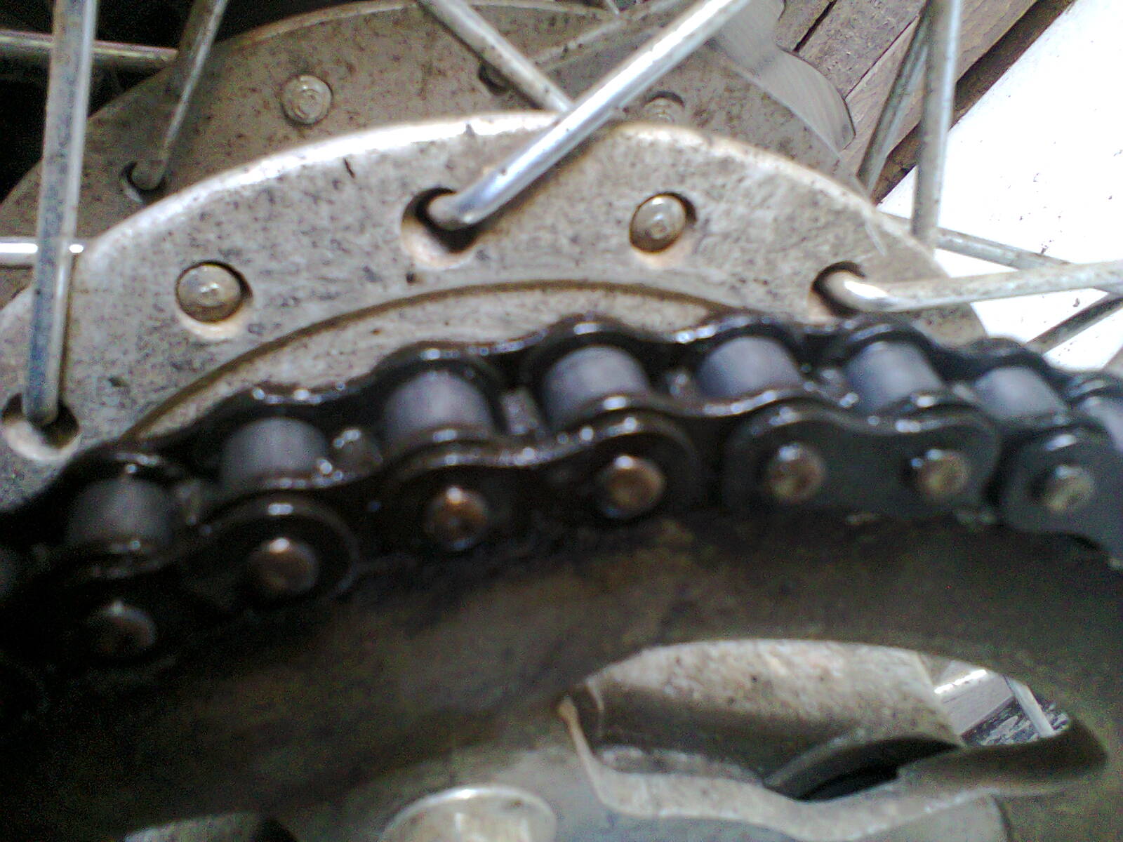

Мужики,на цепи очень долго "держится" НИГРОЛ.,он очень густющий.Для многих это конечно может не открытие, но кому то может пригодится.
До этого мазал автомаслами-улетает быстро :за 5-10 км.
Нигрол "проехал " уже около 50 км.Вот сходил даже сфоткалpost-14876-0-50291300-1404494149_thumb.jpgpost-14876-0-37054900-1404494173_thumb.jpg
Видно, что смазка присутствует.
Халявная альтернатива дорогостоящим баллончикам.
