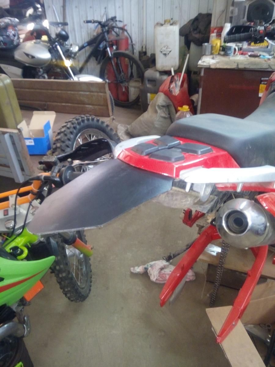

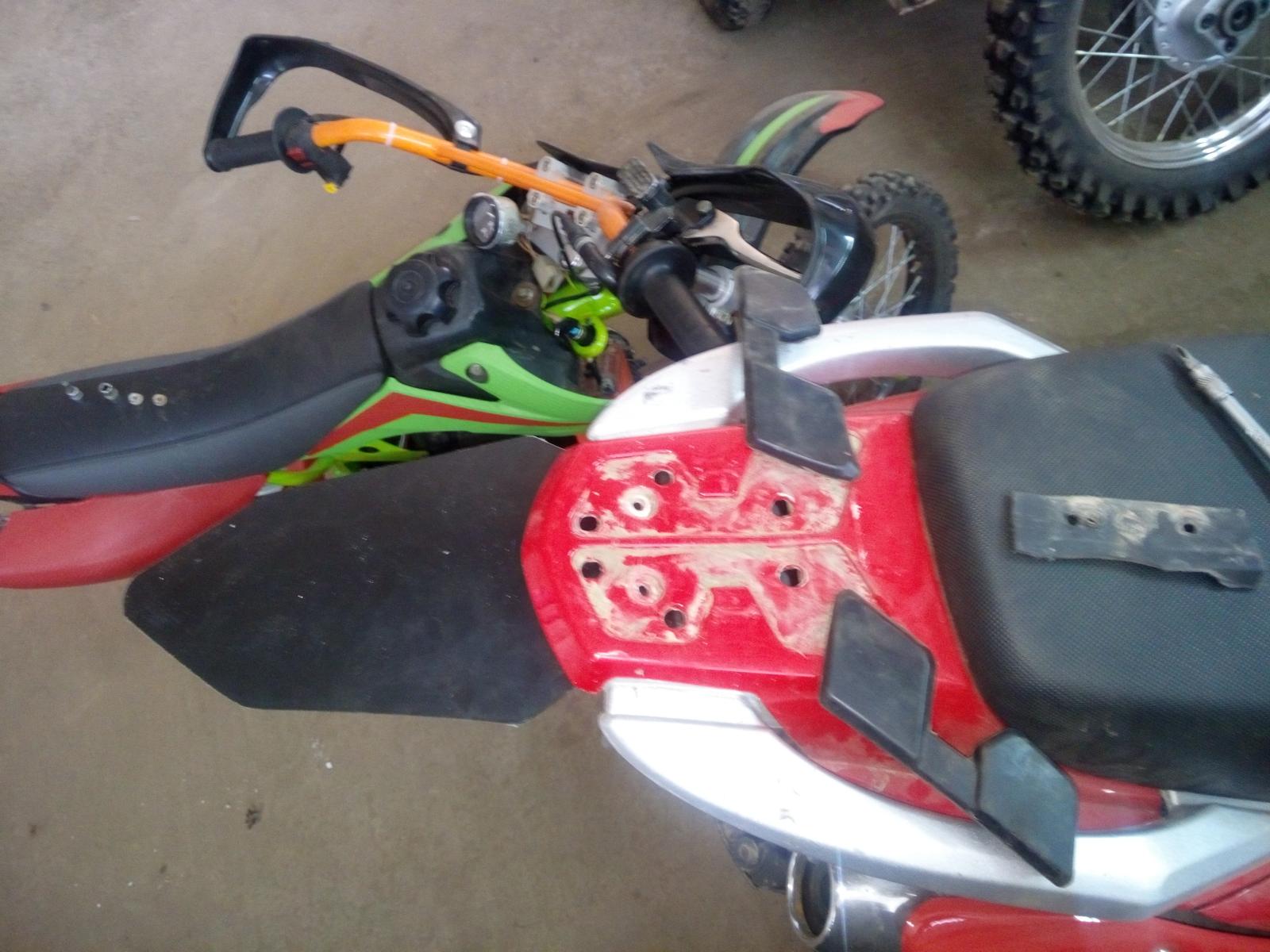

Kuzkan Опубликовано 22 апреля, 2015 Жалоба Опубликовано 22 апреля, 2015 Почему у Вас сняты задние крылья с фонарём ? Приветствую Алексей! Задние крылья трескаются от вибраций- это болезнь. На фотках сняты на доработку. Теперь крылья отрезаны, остался только задний фонарь и установлены самодельные удлинители крыла. Минус такого решения- закидывает фонарь. Фотки выложим. 1 Цитата

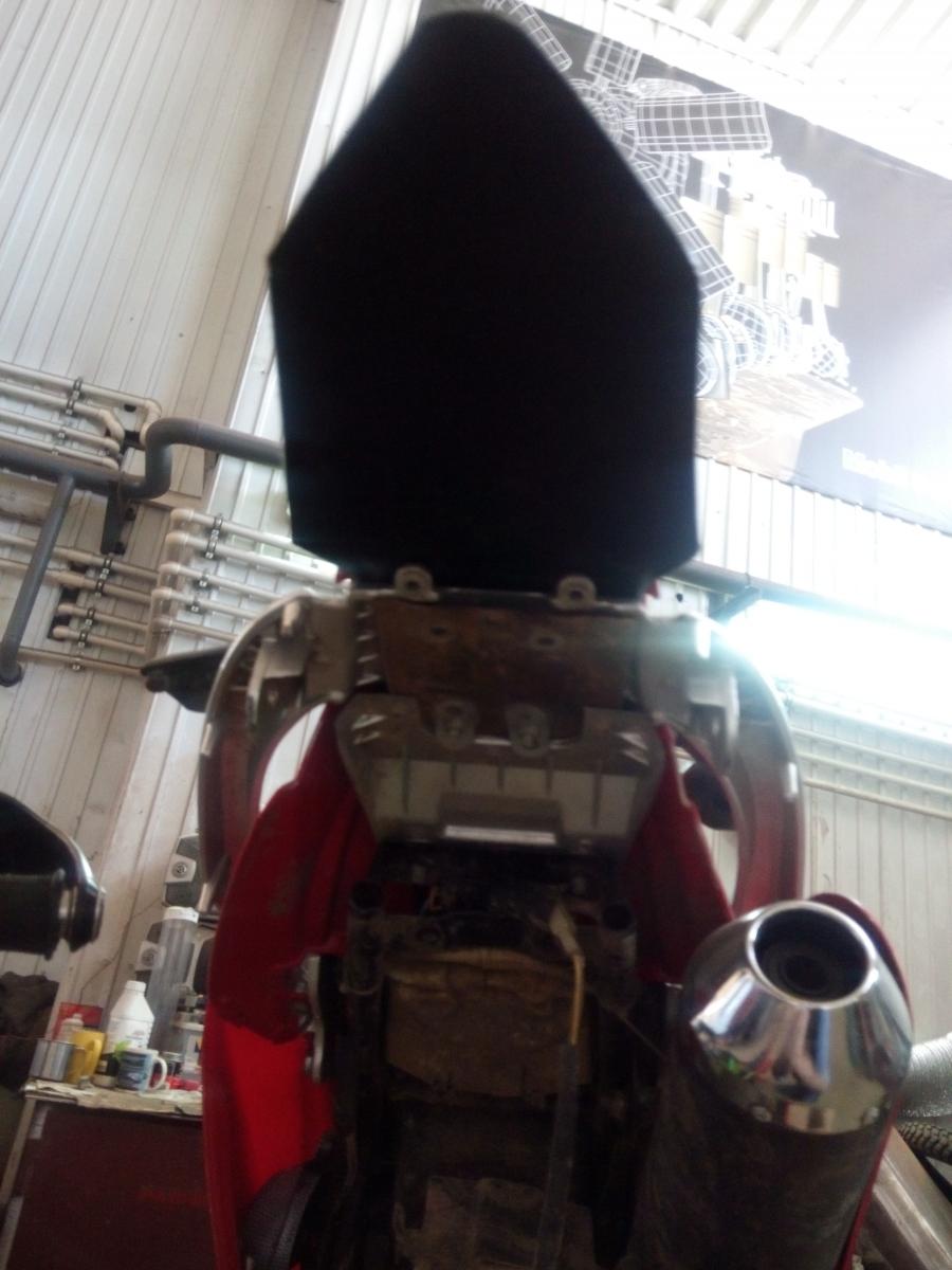

vallsa Опубликовано 22 апреля, 2015 Жалоба Опубликовано 22 апреля, 2015 Почему у Вас сняты задние крылья с фонарём ?Приветствую... Вот смотри что получилось..Хвост вырезали из канистры 25л .Испытания показали уже его способность защитить нас от грязи))) 2 Цитата

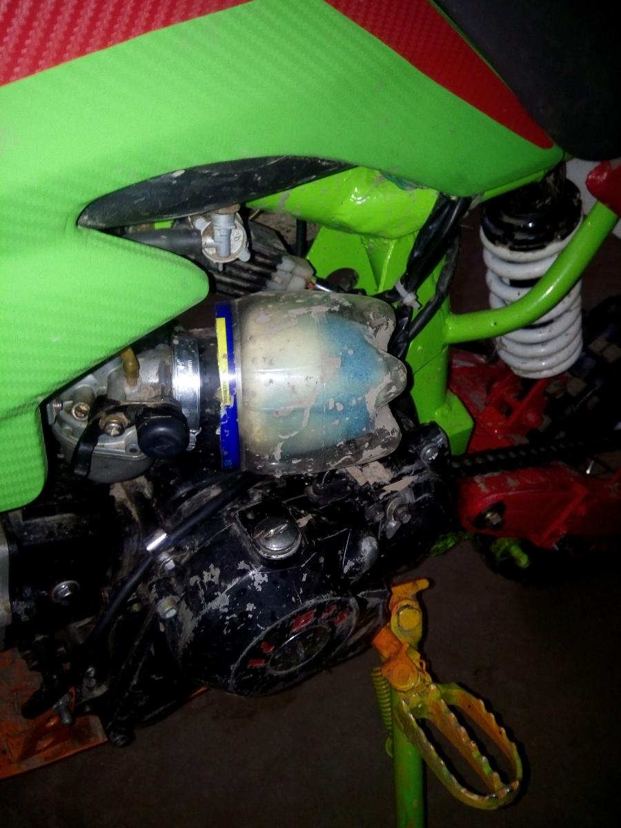

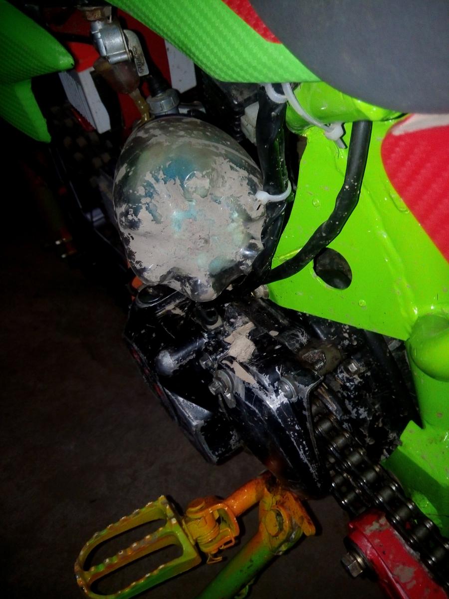

vallsa Опубликовано 22 апреля, 2015 Жалоба Опубликовано 22 апреля, 2015 Вот как обещал фотки фильтра на детском мопеде....)))Испытание показало его практичность и защищенности.. Угарали на нем по грязевому болоту и лужам. Результат 5+...Пилот был как кусок гомна как и мопед.. Есть видео но выложить не могу.Санька попрошу может предоставит! 3 Цитата
