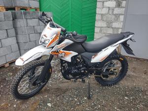

Всем привет! Много раздумий было какой следующий мот купить (прошлый сезон катал на ттр125, захотелось помощнее и побольше). Выбор был между БМ200, барсом и б/у япом. На бм друг ездит, отзывы неплохие, но цены очень подняли на них + еще резину надо было менять на внедорожную, с бу япами не рискнул связываться, все таки новое оно как то получше. В итоге месяц назад заказал барса снк в коробке, собрал за день с товарищем, в выходные был первый заезд, тк погода до этого не радовала.
Из доработок сделал пальцы в ступицу подлиннее (24 мм, диам 9.3, цена вопроса 100р), шайбу м/у звездой и ступицей толщ 0.5 из Ме, щас звезда нигде не люфтит, стоит намертво. В дальнейшем наверное сделаю жесткое крепление звезды.
В целом впечатления от мота положительные,едет неплохо, собран поинтереснее чем ттр 250.
Из минусов - отсутствие полноценного заднего крыла и защиты аморта, вся грязь будет лететь в щели под сидением, даже на ттр 250 крыло есть. Пришлось из старой покрышки мастерить защиту и заделывать все щели.

Да, еще сразу цепь дидовскую сальниковую поставил, масло поменял мотул 10w40
