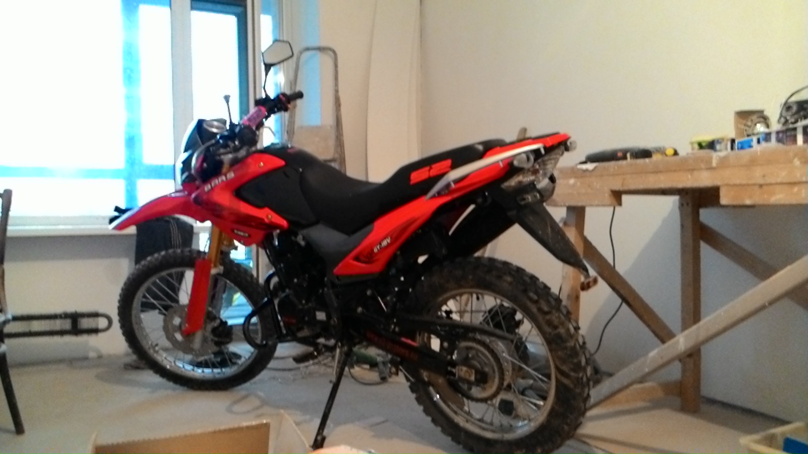

Мой барсик
голенький я вешу 75 кг. Пока обкатка жескача не будет . Первую тычячу больше по хорошим дорогам. Только потом мы со славяном в говна полезем. Аморт задний жесковат . Аналог бы найти помягче.

Алексей,по двигателю,считаю,Саня прав,а вилка " мотюль 7.5 w" для вилок как раз норма.По заднему все просто- сними,распряги пружину,отверни нижнее ухо и замени отбойник на жолтый бублик (полиуритан) от переднего амора "ваз 2101-7,21213. Обычно шток вворачвается в верхнее ухо на 30-35мм.и контрится гайкой,а ты заверни на 10мм. меньше с "лактайтом", этим самым ты увеличишь ход до отбойника,а значит и плавность работы системы.Когда разберешь и увидишь родной отбойник,то поймешь- почему было так жостко.
