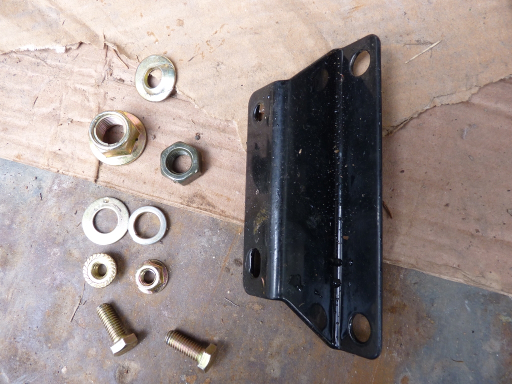

Созерцатель Опубликовано 6 апреля, 2015 Жалоба Опубликовано 6 апреля, 2015 Шёл я мимо мотозапчастей и купил случайно вот такой аморт: у меня на стелсе на первый взгляд точно такой же стоит Цитата
эльф Опубликовано 6 апреля, 2015 Жалоба Опубликовано 6 апреля, 2015 у меня на стелсе на первый взгляд точно такой же стоитСаня,измерий свой от болта,до болта,наш ровно 300 мм. Цитата
Созерцатель Опубликовано 6 апреля, 2015 Жалоба Опубликовано 6 апреля, 2015 Саня,измерий свой от болта,до болта,наш ровно 300 мм. попробую на неделе до гаража доехать. У нас погода отвратная, то дождь, то снег - совсем их берлоги в холодный гараж вылезать не хочется Цитата

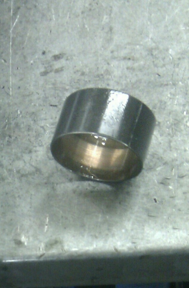

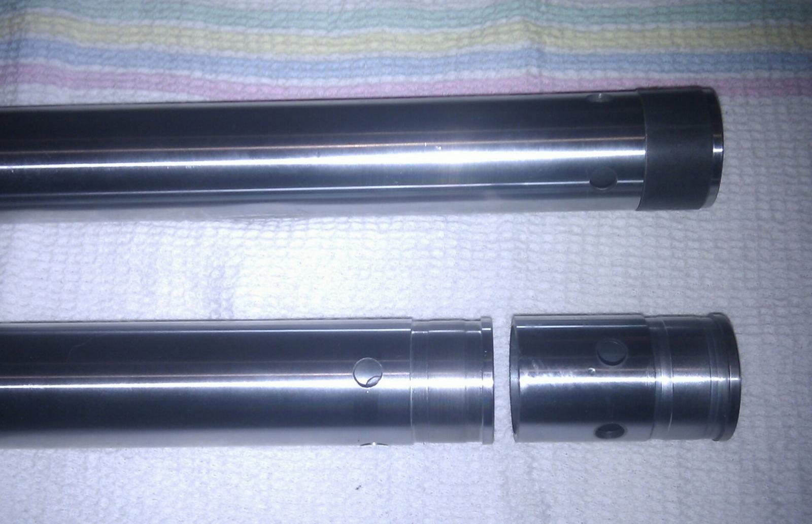

Jhonkin Опубликовано 7 апреля, 2015 Жалоба Опубликовано 7 апреля, 2015 Тефлоновое кольцо легко снимается? Цитата
эльф Опубликовано 7 апреля, 2015 Жалоба Опубликовано 7 апреля, 2015 Тефлоновое кольцо легко снимается?Очень осторожно,как поршневые кольца и только руками-ногтями в прорезь разжимаешь,а пальцами выталкиваешь в верх. Цитата
эльф Опубликовано 7 апреля, 2015 Жалоба Опубликовано 7 апреля, 2015 Оно не тефлоновое,это бронза с покрытием-очень хрубкое и износостойкое. 3 Цитата

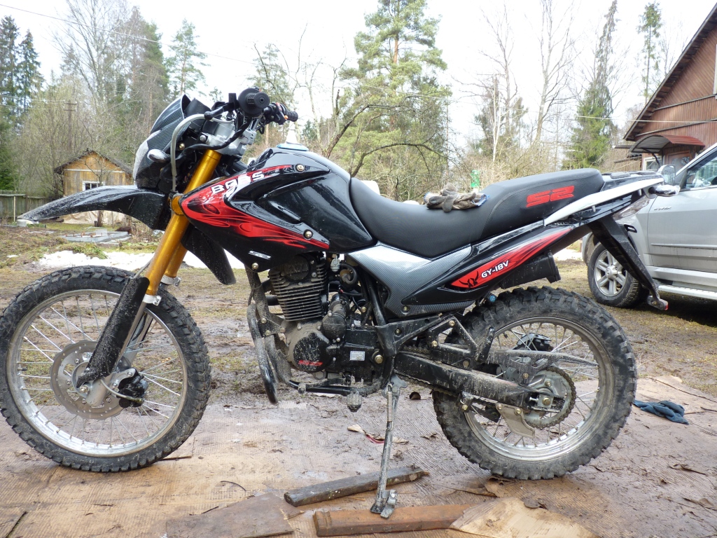

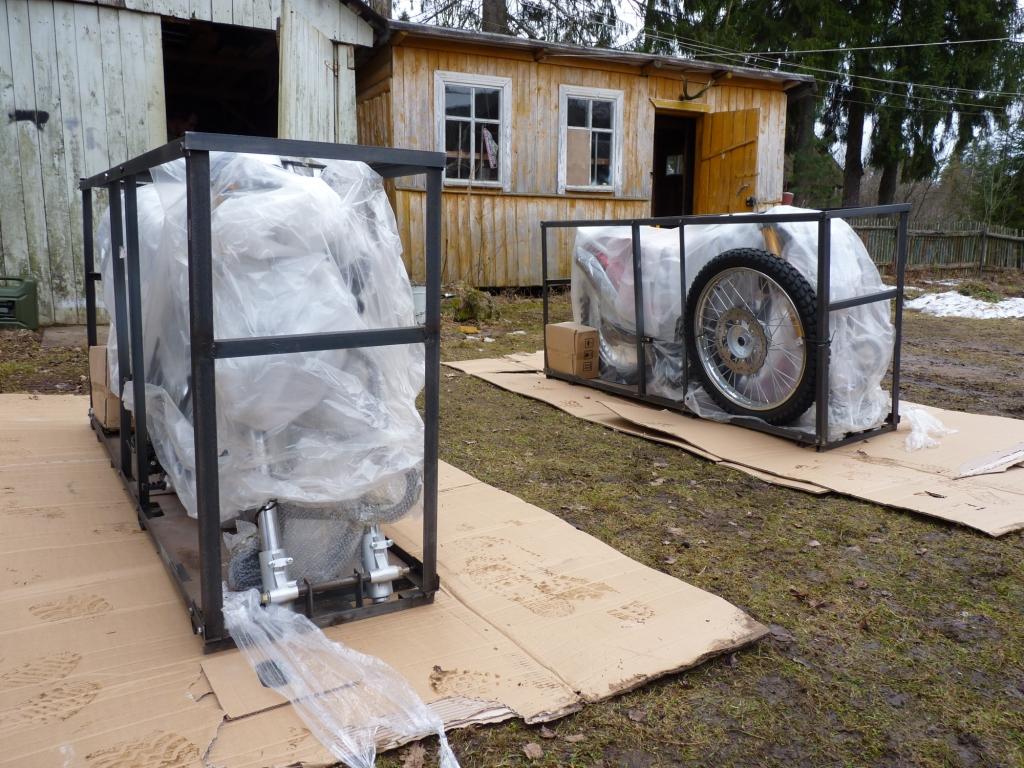

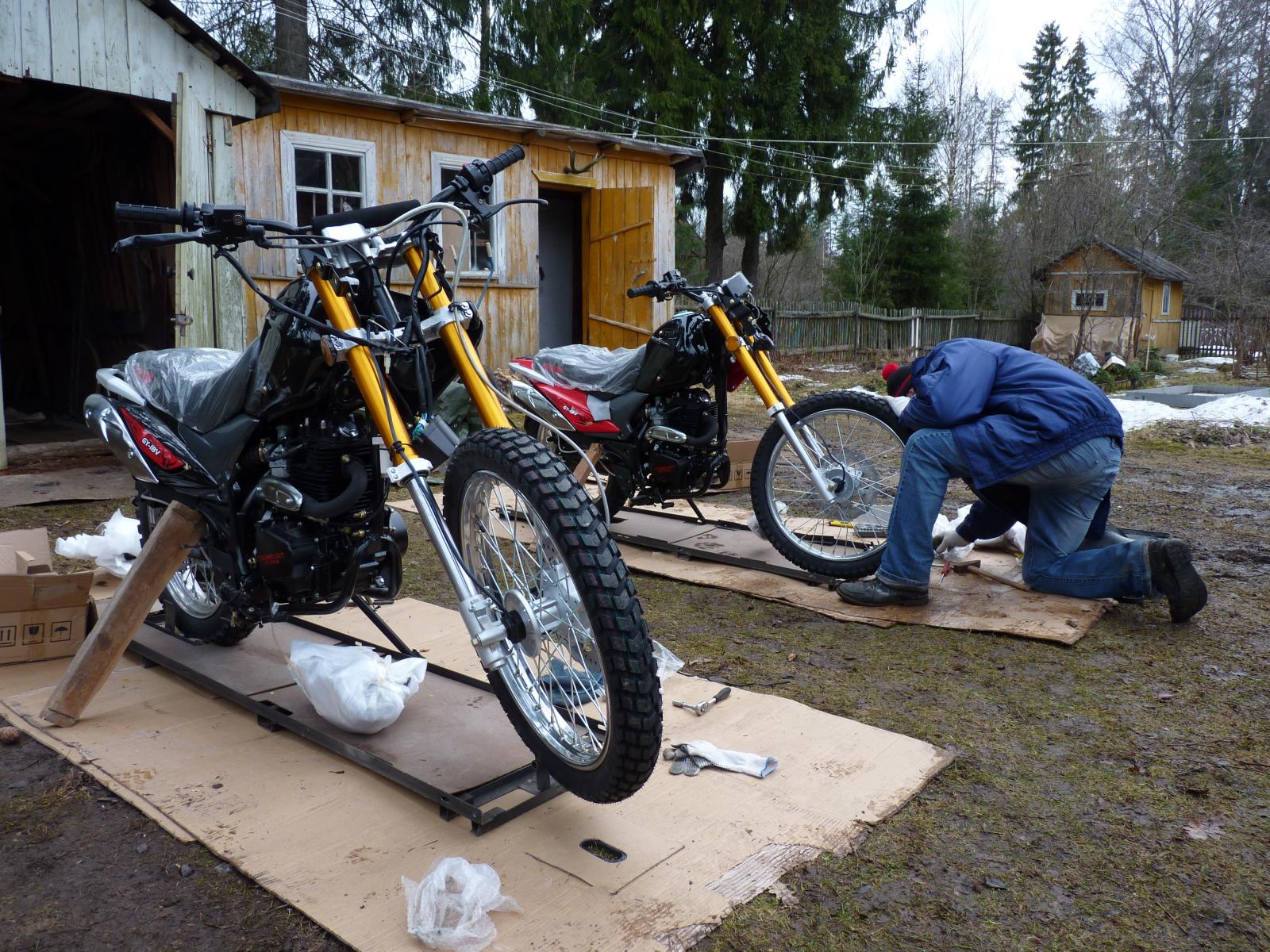

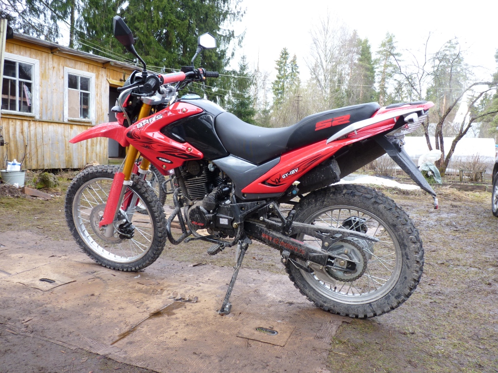

Slavyan-155 Опубликовано 8 апреля, 2015 Жалоба Опубликовано 8 апреля, 2015 Выходные провели как то так. 6 Цитата

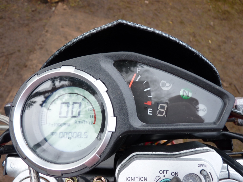

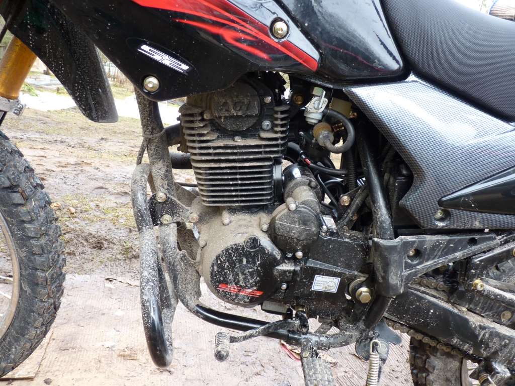

Slavyan-155 Опубликовано 8 апреля, 2015 Жалоба Опубликовано 8 апреля, 2015 Есть пара траблов после сборки,не горит индикация первой и третьей передачи, и вот это! 1 Цитата
эльф Опубликовано 8 апреля, 2015 Жалоба Опубликовано 8 апреля, 2015 Выходные провели как то так.P1020515.JPGP1020517.JPGP1020519.JPGP1020522.JPGP1020524.JPGP1020526.JPGP1020528.JPGP1020533.JPGP1020540.JPGP1020545.JPGP1020543.JPGP1020549.JPGP1020547.JPGОт всей души поздравляю!Меняйте масло в двигателе,там транспортное. 1 Цитата
Slavyan-155 Опубликовано 8 апреля, 2015 Жалоба Опубликовано 8 апреля, 2015 От всей души поздравляю!Меняйте масло в двигателе,там транспортное.Заменили сразу после сборки. 1 Цитата
Slavyan-155 Опубликовано 8 апреля, 2015 Жалоба Опубликовано 8 апреля, 2015 От всей души поздравляю!Меняйте масло в двигателе,там транспортное.Забыл сказать Спасибо! 1 Цитата

Slavyan-155 Опубликовано 8 апреля, 2015 Жалоба Опубликовано 8 апреля, 2015 Слава,по моей практике в вилке тоже гуано и разное количество,нормально работает "мотюль" 250 мл.на перо,что не ясно спрашивай,тут много толковых ребят-подскажут.С уважением. Про вилку я в курсе(тему изучил),а вот куда лезть смотреть индикацию и откуда мет. пластина? Цитата
