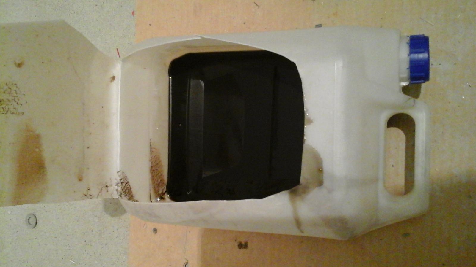

lexan74 Опубликовано 19 мая, 2015 Жалоба Опубликовано 19 мая, 2015 У всех масло такое черное ? Цитата
МегаБ Опубликовано 20 мая, 2015 Жалоба Опубликовано 20 мая, 2015 Да кто ж спорит, без смазки никуда, но палить около 1килорубля на 500км глупо, дешевле цепь менять пару раз в сезон. Другой вопрос если цепь сальниковая, и никак ее подругону не смажешь, да и стоит как самолет По поводу сальниковых цепей. Все говорят про их смазку, только вот далеко не все знают, что смазка предназначена не для самой цепи - роликов и втулок, а для самих сальников, чтобы они не рассыхались и не стирались раньше времени. Обычные цепи смазывают только если они закрытые. Если открытые, то смазка осуществляется путём варки в консистентной смазке с добавлением графита, последующей сушкой и обтиранием с цепи остатков смазки. И чем меньше смазки останется сверху - тем лучше. Так что не парьтесь - меняйте цепь раз в сезон. 250-300 руб это вполне вменяемая сумма за 2-3 тыс пробега. А если по грязи не гонять, то и до 5 тык. По поводу звёзд - если цепь не шибко вытянутая, то их износ минимален. Так что замена звёзд понадобится не с каждой цепью, а как минимум после 2-3 смен цепи, причём ведомая (та что на колесе) ходит вдвое больше чем ведущая. Это значит, что на пробег 10 тыс км нужно 3 цепи. После этого меняем ведущую звезду и ездим ещё 10 тык. и три цепи. И только после этого меняем все звёзды. Таким образом на 20 тык км (а это пробег хорошей сальниковой цепи стоимостью от 5 тыр и несколько баллончиков со смазкой) мы тратим 6 цепей и 1 ведущую звезду - 6*300 + 1*300 = 2100 руб. То есть некоторые сложности с постоянным подтягиванием цепи и её ежегодной заменой в 3 и более раз выгоднее покупки брендовых цепей. Тем более что те обслуживать ещё сложнее чем простые цепи - их нужно после грязи обязательно мыть и смазывать, а это сложнее чем просто подтянуть. А если ездить по 3 тыщи в год, то 20 тыщ мопед проедет только спустя 6 лет. Но столько лет не живут даже самые лучшие сальники в цепях. Ещё многие после того как цепь поставят жалуются, что каждые 100 км её нужно подтягивать. ЭТО НОРМАЛЬНО! Новая цепь усиленно тянется именно первые 500 км пробега, далее подтягивать нужно реже. Причём чем туже натягиваем каждый раз цепь, тем сильнее она тянется, так что лучше если цепь немного провисает, чем если она натянута как струна. Вот что я думаю про цепи и что заметил за последние 25 лет эксплуатации мототехники. 3 Цитата
Shikita Опубликовано 20 мая, 2015 Жалоба Опубликовано 20 мая, 2015 У всех масло такое черное ?Оно и должно быть чёрное. Это значит, что оно работает и вся грязь с движка уходит вместе с маслом, если бы оно сливалось чистое, то все г...но оставалось бы у тебя в движке. Цитата
