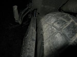

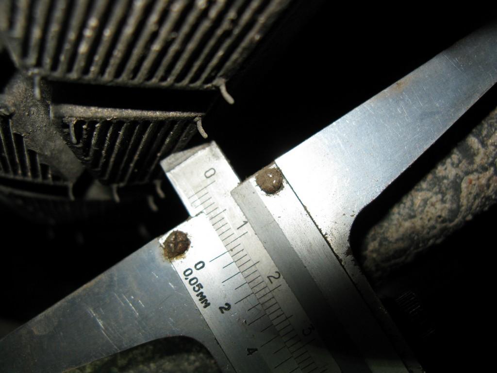

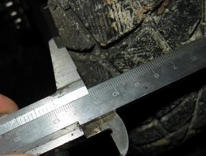

Знач попытался измерить какая покрышка влезет сзади в мотард 250.
Ширина стоковой покрышки, которая 130 на самом деле чуть меньше (129). Если это применимо ко всем другим покрышкам, то отлично. Ктонить измерял другие?
Зазор между покрышкой и кожухом цепи 11мм:
