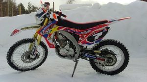

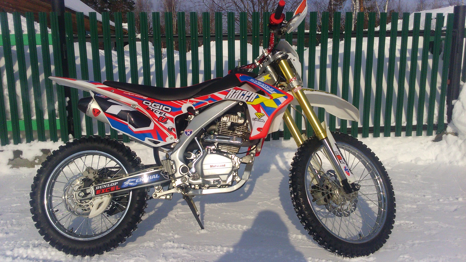

Podonak Опубликовано 16 марта, 2016 Жалоба Опубликовано 16 марта, 2016 Парни, мне всё вот вилка покоя не даёт, сажусь на него, а она проседает конкретно, вот думается мне резьбу на штоке если прорезать, дальше сантиметров на 5-6, шток не отломит случаем? вилочное масло чем можно заменить, чтоб по жёсче было, а то 10W совсем вода водой, трансмиссионку 75W90 ни кто не пробовал лить? Катнул вот сёдни малость. Цитата

Bolshevik Опубликовано 18 марта, 2016 Жалоба Опубликовано 18 марта, 2016 Иван посмотрел фотки твоего пепелаца очень впечатляет. Это рестайлинг 2015года? Скажи а подножки ты точил или менял ? Да и самое главное замени пожалуйста болтики на звезде на повышеной прочности. Если ты сейчас это не сделаешь то будет печалька! 1 Цитата
Podonak Опубликовано 19 марта, 2016 Жалоба Опубликовано 19 марта, 2016 Иван посмотрел фотки твоего пепелаца очень впечатляет. Это рестайлинг 2015года? Скажи а подножки ты точил или менял ? Да и самое главное замени пожалуйста болтики на звезде на повышеной прочности. Если ты сейчас это не сделаешь то будет печалька! Подножки родные, я по мех.части пока только в карб залез да до вилки тока добрался, а так железяки пока все родные. Да какой там рестайлинг, понравились наклейки решил заказать, под мой пластик не было, я китайца доканал, он нашёл где то хонду 15года и снял размеры, у него же купил новый руль, защиту рук, короткоходку грипсы и т.д. смотрю у него уже мюслимилк появился http://ru.aliexpress.com/store/product/CRF-250-CRF-450-2014-MUSCELE-MILK-Team-Graphics-Backgrounds-Decals-Stickers-Motorcross-Motorcylce-Dirt-Bike/1088102_32318200805.html По звезде понял, за совет спасибо, только где болты такие взять? Цитата
