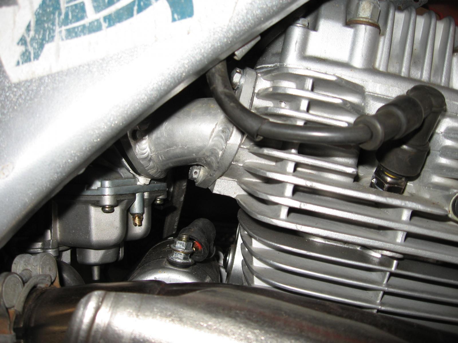

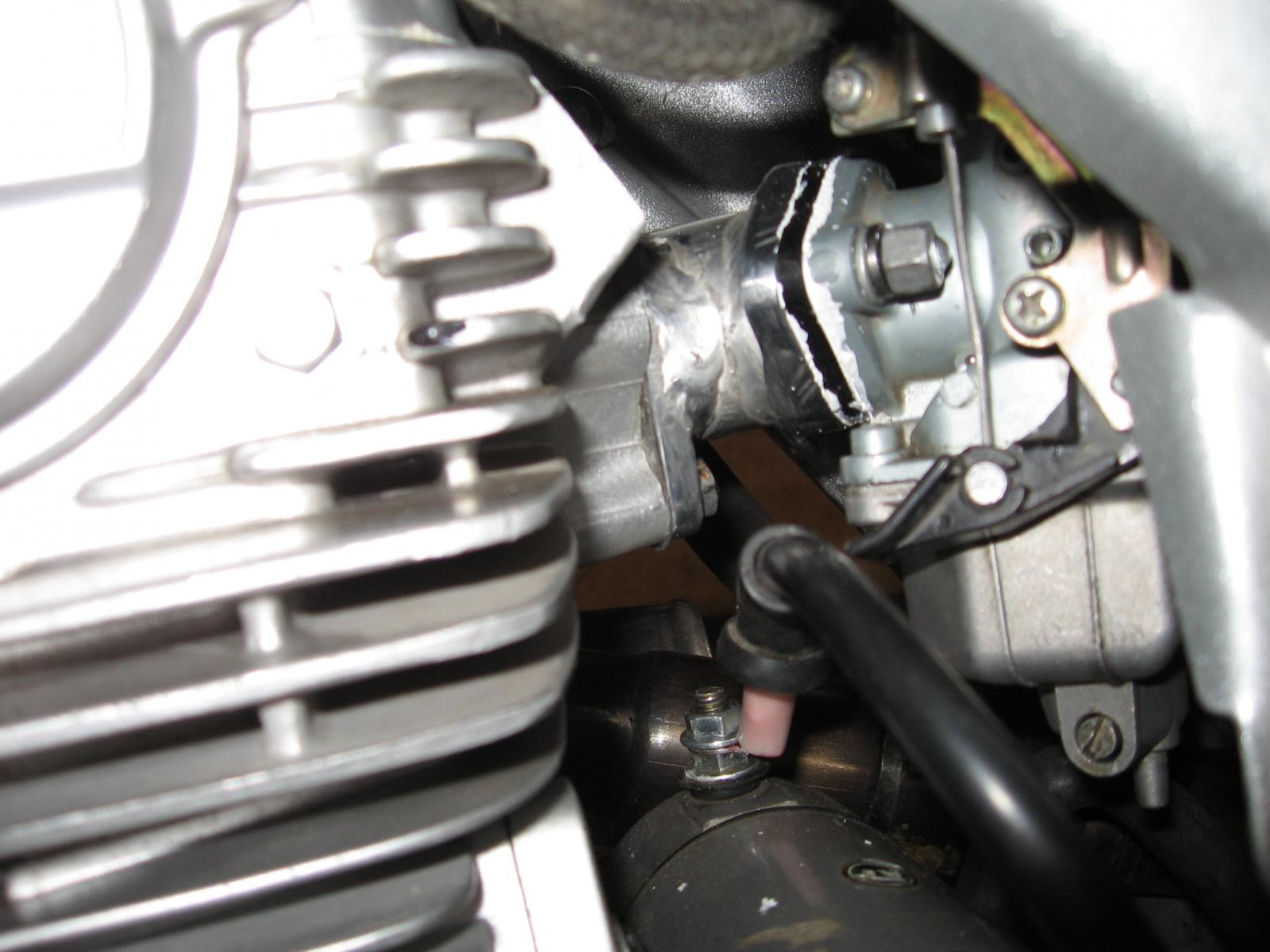

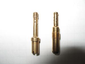

Bolshevik Опубликовано 3 марта, 2016 Жалоба Поделиться Опубликовано 3 марта, 2016 Приветствую всех форумчан . Начну с того что сегодня целый день гонзал на мопеде . Как кирпич с душ , такое облегчение почувствовал . Заказал я здесь http://ru.aliexpress.com/item/Genuine-KEIHIN-PZ30-30mm-IRBIS-TTR250-Tuned-Carburetor-Kit-Accelerating-Pump-carb-Visible-Twister-Dual-Cable/32354903192.html?detailNewVersion=2 новый карб с короткоходом ремкомплектом и тросами . Сегодня решил поставить , пока всё работает норма. Моя теория с углом наклона впускного коллектора сегодня рассеяла все сомнения по провалам при резком открытии акселератора !!! с лева жиклёр холостого хода от старого карба , с права из ремкомплекта и такой же стоит в новом KEIHIN PZ30 . Плохо заводился неустойчиво работал и проваливался двигатель при резком акселерате из за плохого прижатия фаски в средней части жиклёра к корпусу карба при этом "эффект краскопульта" на холостых и переходной системе отсутствовал топливо попросту не вытягивалось разряжением воздуха . В случае с новым жиклёром в этом месте находится резьба что исключает подсос воздуха из поплавковой камеры разряженый воздух вытягивает топливо как положено. Установив новый карб мот завёлся без проблем с заводскими установками правда я поменял заводской главный топливный 103 жиклёр на 108 что стоял у меня в старом карбе , более тонкую настройку буду проводить как основательно потеплеет :) .Ну вот как то так :rolleyes: . 2 Цитата Ссылка на комментарий Поделиться на другие сайты Поделиться

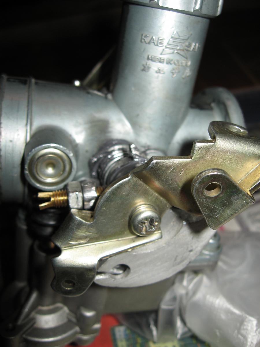

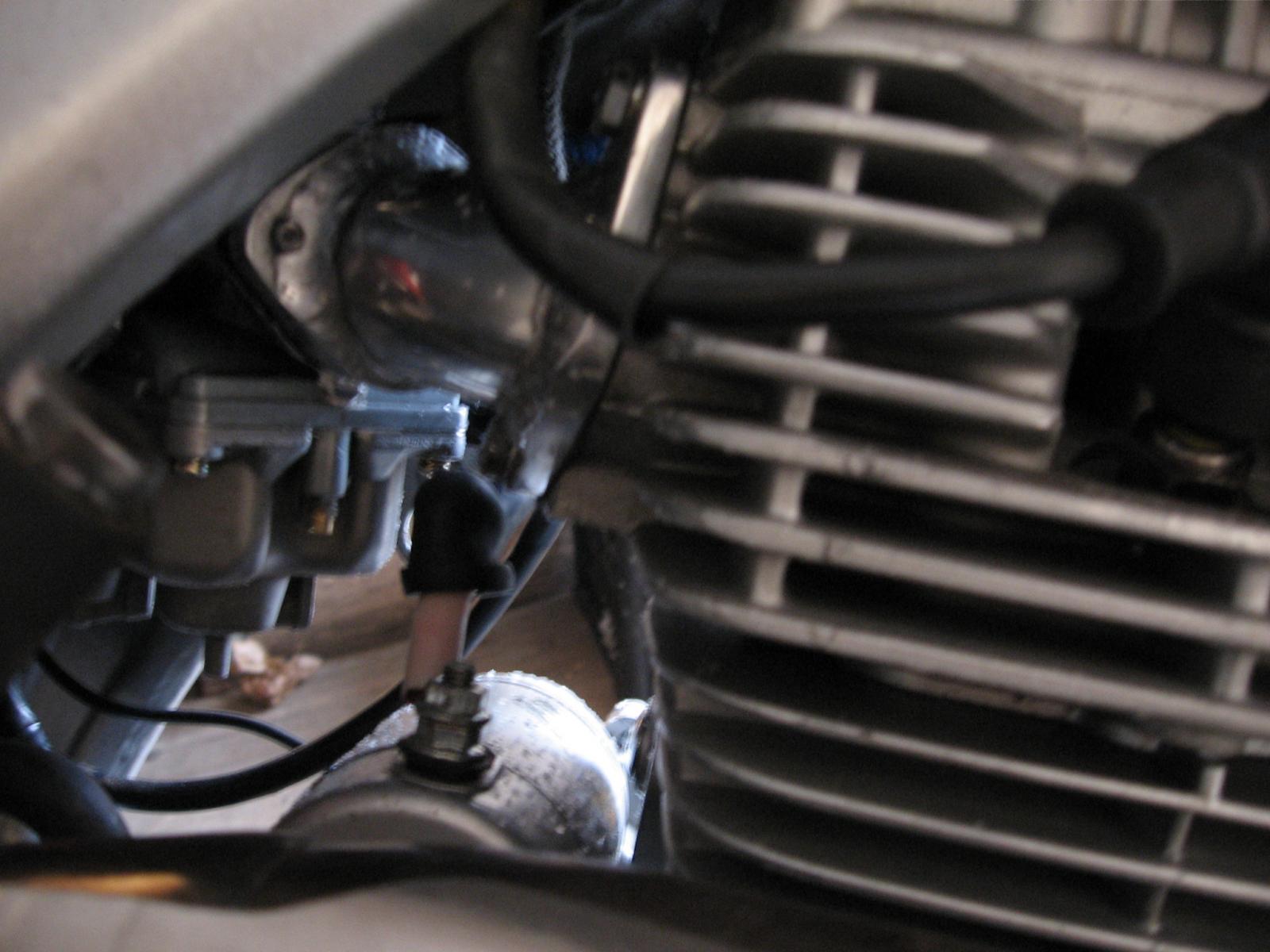

Bolshevik Опубликовано 4 марта, 2016 Жалоба Поделиться Опубликовано 4 марта, 2016 Bolshevik думаю всетаки не в угле дело. Может там подсос был или еще что. Но надо будет просто проверить. Встать на склоне и погазовать. Сначало носом вниз потом носом вверх. Я просто не замечал что на провал влияет то еду ли я в горку или с нее. Конечно понятно что например вертикальные карбы лучше. Но там разница в 90градусов. А тут совсем не значительная. А за жиклеры спасибо что сказал )) Саня несогласен с тобой про угол наклона карба ! Эти фотки я уже выкладывал : так было , а так стало . Разница перепада самого коллектора по горизонтали!!! Если ты считаешь что при езде с горки выравнивается горизонт перепада ты ошибаешься . Тебе надо поставить мот на переднее колесо минимум градусов на 40-45 и резко давать газ чтобы определить есть провал или нет.Вот ещё видос только что накопал про жиклёр ХХ . Кстати у меня стоял карб KAESSAR тоже с ускорителем в сообщении №163 я выкладывал фоты привода ускорителя из алюминия. Сегодня нарезал резьбу М6Х0,75 в старом карбе и закрутил жиклёр ХХ из ремкомплекта , думается мне должен теперь работать.Вот такие соображения :rolleyes: . Цитата Ссылка на комментарий Поделиться на другие сайты Поделиться

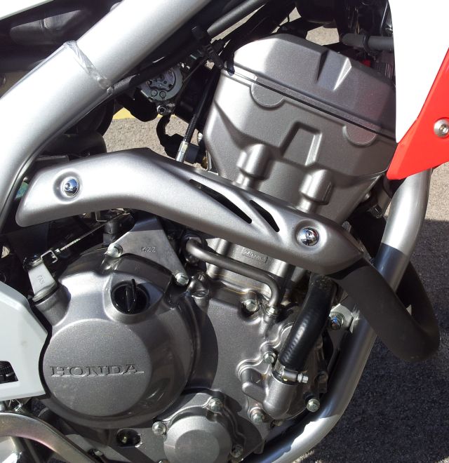

stillmighty Опубликовано 4 марта, 2016 Жалоба Поделиться Опубликовано 4 марта, 2016 бля бля бля - походу ты прав всеже :D Вот примеры с джебелей, црф 250 и вр 250 - хотя там есть не очень выраженные фото и кажется что карб на джебеле направлен ниже горизонта (на фото 1 и 2) хотя может так просто кажется с такого ракурса. Но елка палки как не хочется и боязно выпиливать кусок из рамы. 1 2 3 4 5 6 7 Цитата Ссылка на комментарий Поделиться на другие сайты Поделиться
stillmighty Опубликовано 4 марта, 2016 Жалоба Поделиться Опубликовано 4 марта, 2016 а кстати сам карбюратор у тебя по уровню горизонта стоит после этих доработок ? А то как же быть с поплавковой камерой ? Цитата Ссылка на комментарий Поделиться на другие сайты Поделиться
Bolshevik Опубликовано 5 марта, 2016 Жалоба Поделиться Опубликовано 5 марта, 2016 а кстати сам карбюратор у тебя по уровню горизонта стоит после этих доработок ? А то как же быть с поплавковой камерой ? У меня пока всё работает. Правда поставил новый карб не промыв его , вследствии чего через 20км мот затупил , холостые держит , средние обороты держит , а выше средних глохнет. Опять снял его открыл поплавковую камеру , а в ГТЖ соринка застряла еле выдул из жиклёра , да и в самой поплавковой камере струганина латуневая и силуминовая :angry: . Цитата Ссылка на комментарий Поделиться на другие сайты Поделиться
kadr23 Опубликовано 5 марта, 2016 Жалоба Поделиться Опубликовано 5 марта, 2016 Не знаю мужики, у меня вообще этой проблемы нет мгновенная реакция двигателя на ручку газа. отрегулировал трос ускорителя подложил резиновые колечки в регулировочный болт теперь одновременно срабатывают. Это еще пол беды. при разборе карба обнаружилось что трубки ускорителя нету. взял распылитель ускорительного насоса от НИВЫ, трубочку разогнул и вставил в карб (все очень плотно, ничего от вибрации не вылетит) и ЗАГНУЛ К ДРОССЕЛЬНОЙ ЗАСЛОНКЕ, а не как на стандарте трубка в воздушную заслонку бьет (реально китайцы жопой думают) и все проблемы нет! 1 Цитата Ссылка на комментарий Поделиться на другие сайты Поделиться
