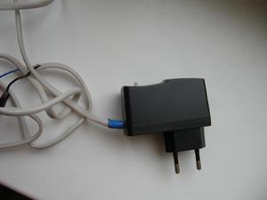

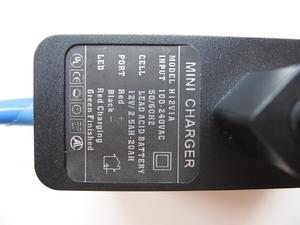

stillmighty Опубликовано 26 марта, 2016 Жалоба Опубликовано 26 марта, 2016 штатный аккум 100х110х70. Вот хочу гелевый поставить. Но один по размерам похожий - меньше по емкости (5а\ч) - вот такой. А другой который как и штатный 7а\ч - но по размерам не знаю влезит ли - вот такой. Не помню я впритык там по высоте место или есть запас. Может кто то ставил уже какой и скажет какой подойдет по размерам и нормально ли будет если возьму на 5а\ч. Спасибо. Цитата
Bolshevik Опубликовано 26 марта, 2016 Жалоба Опубликовано 26 марта, 2016 нормально ли будет если возьму на 5а\ч. Спасибо. Саня бери и не парься! Незнаю почему но покупая мопед продавец всем устанавливал "гелик" . У меня стоит 5а/ч и этого хватает за глаза если мот нормально заводится. Через нэтмагаз не рекомендую посколку гарантии никакой нет, всётаки это тоже китай!Только нужно ещё приобрести зарядку для него она в районе 400-500р , у меня вот такая как на фотке. Простым зарядным устройством просто убьёшь аккамулятор!!! Мне знакомы такие товарищи. "Гелик" хорош тем что его заряжать практически ненужно если долго не пользовался им. Правда врать не буду первый аккамулятор умер через месяц по непонятной причине, по гарантии продаван поставил такойже и с недоумением изрёк : " Это второй случай за три года продаж , незнаю даже почему так!?". Цитата
stillmighty Опубликовано 26 марта, 2016 Жалоба Опубликовано 26 марта, 2016 Вот огромное спасибо за разъяснения. Ссылки я дал только ради примера - покупаю всегда в живую. А про зарядку немного не понял - он же ведь с генератора постоянно подзаряжается ? Или гелевый не подзаряжается ? Цитата
Bolshevik Опубликовано 26 марта, 2016 Жалоба Опубликовано 26 марта, 2016 Вот огромное спасибо за разъяснения. Ссылки я дал только ради примера - покупаю всегда в живую. А про зарядку немного не понял - он же ведь с генератора постоянно подзаряжается ? Или гелевый не подзаряжается ? Как тебе объяснить тёзка, ну наверное это как с зарядкой на мобильник .Одна модель заряжается своей зарядкой, но если присобачить зарядку к другому смартфону, то попросту аккамулятор спалит или того лучше взорвёт :) . Для этого и существуют адаптеры!!! Простой аккамуляторный выпрямитель предназначен для кислотных пластин , а для "ГЕЛИКА" это печалька и деньги на ветер за аккамулятор!!! Просто другая частота тока для кислотогелевых пластин,генератор ну как бы адаптирован к этой частоте , и он не перегоняет 220V в 12V а сам этот ток вырабатывает. Ну объяснил как мог :huh: ! Цитата
stillmighty Опубликовано 26 марта, 2016 Жалоба Опубликовано 26 марта, 2016 Да нет - я имел ввиду - ведь когда на моте аккум стоит - он постоянно подзаряжается от генератора во время езды - и нет нужды в том что бы его заряжать от сети адаптером, ведь он никогда не садиться в ноль (межсезонье и длительные стоянки если в счет не брать) - я правильно понял. А так то от сети если надо будет зарядить - то понятно. Хотя думаю проще с кика завести мот и аккум дохлый немного подзарядиться на нем. Верно ведь ? :D 1 Цитата
Bolshevik Опубликовано 26 марта, 2016 Жалоба Опубликовано 26 марта, 2016 Хотя думаю проще с кика завести мот и аккум дохлый немного подзарядиться на нем. Верно ведь ? :D Да Сашочек совершенно верно :) ! 1 Цитата
Bolshevik Опубликовано 26 марта, 2016 Жалоба Опубликовано 26 марта, 2016 В 2014 году я три месяца с кика заводил :) пока шестенку стартера нормальную не поставил. Цитата
