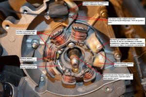

Ликбез по генератору.
С данными повреждениями генератор уже может не работать уже на 99%. Прибавить зацепление датчика за метку зажигания, и как видно на фото вроде  имеется ещё и не соосность метки с сердечником датчика, это 100% неработоспособность зажигания.
Выясняй причину неполной посадки РОТОРА. Перед заменой правой половины картера производилась проверка на полное сходство новой детали со старой.

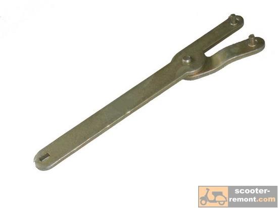

Ротор закрепляется торцевой головкой с  воротком и фиксатором ротора post-8568-0-43414700-1370171766_thumb.jpg
Ротор закрепляется торцевой головкой с  воротком и фиксатором ротора attachicon.gifФиксатор.jpg

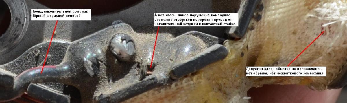

Продолжим поиск.
Вроде на фото видно место предполагаемого повреждения
Нужно проверить на ОБРЫВ накопительную обмотку зажигания скутера и датчик зажигания тестером . Тестер в режиме измерения сопротивления.
Подключамм один щуп тестера к корпусу статора, его стальная чать. Вторй щуп к черному с красной полосой, это провод накопительной обмотки, приблизительно 150 Ом. Повторяю приблизительно, в зависимости от производителя. Если тестер показывает "бесконечность" - значит обрыв в обмотке или проводе подключения.
Далее проверяем датчик зажигания - на фото точно не видно но вроде у него синий с белой полосой. Один щуп к ушку крепления датчика, второй к проводу. Приблизительно от 500-600 Ом до 1500 Ом. Опять же сопротивление зависит от производителя.

Поторопился, отправил. Там где на фото указано место предполагемого повреждения, можно аккуратно счистить компаунд. Очищеное место можно потом залить каким либо клеем для резины, главное что бы он был эластичным
Поделиться сообщением
Ссылка на сообщение
очистил. все нормально там контачит.
но тут же покопался в накопительной обмотке.... и нашел там 1 маленький оторванный провод
