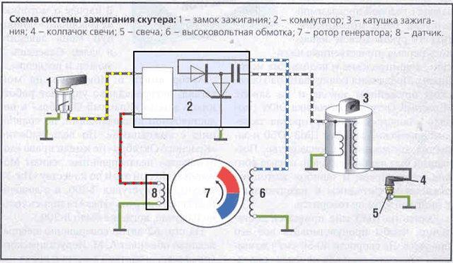

alexskri2009 Опубликовано 4 июня, 2013 Жалоба Поделиться Опубликовано 4 июня, 2013 Поторопился, проверь тестером зелёный провод от двигателя до катушки зажигания. Возможен обрыв.Вот схемка зажигания, вот только вроде провода по цвету не совпадают, но в принципе ясно что куда. Цитата Ссылка на комментарий Поделиться на другие сайты Поделиться
vasyaaa Опубликовано 4 июня, 2013 Автор Жалоба Поделиться Опубликовано 4 июня, 2013 Поторопился, проверь тестером зелёный провод от двигателя до катушки зажигания. Возможен обрыв.Вот схемка зажигания, вот только вроде провода по цвету не совпадают, но в принципе ясно что куда. от двигателя до катушки зажигания? может от тех проводов что в комутатор идут? если да то черный провод пищит. зеленый тоже. проверял пищалкой. а почему генератор на картинке против часовой крутится? у меня по часовой крутится Цитата Ссылка на комментарий Поделиться на другие сайты Поделиться

vasyaaa Опубликовано 5 июня, 2013 Автор Жалоба Поделиться Опубликовано 5 июня, 2013 вообщем я не знаю в чем была проблема.вот что я сделал перед тем как появилась искра: 1 выдернул от комутатора провод который идет на катушку, отрезал 2 см, оголил провод и безбожно намотал на клемму) 2 на роторе генератора были 2 дырочки сверху. они располагаются рядом такие круглые. они были все ржавые поэтому я их обработал наждаком 3 намертво прикрепил катушку зажигания к раме болтом.(до этого она у меня просто висела) далее жму зажигания и вуаля))) не знаю что из этого решило проблему но это уже и не важно) 1 Цитата Ссылка на комментарий Поделиться на другие сайты Поделиться
alexskri2009 Опубликовано 5 июня, 2013 Жалоба Поделиться Опубликовано 5 июня, 2013 Однако катушка не прикрученая на раму была причиной. Возможно отверстие для крепления имеет латунную втулку-контакт соединённый с содержимым катушки. Если есть желание, можешь открутить катушку снова и попробовать завести. Цитата "не знаю что из этого решило проблему но это уже и не важно". Не согласен, проблему надо знать, и к тому же всесторонне. При следующей встрече будешь во всеоружии. Ровных дорог. :) 1 Цитата Ссылка на комментарий Поделиться на другие сайты Поделиться
