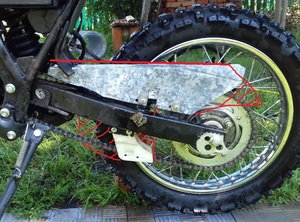

Кстати, приколхозил на мотик натурный макет кожуха для цепи. Испытания в умеренных говнах показали полезность защиты. Сам я не любитель преднамеренного влезания в грязь, но бывает что попадая в незнакомую местность избежать грязи не получается, а ехать до дома еще прилично.
Выяснилось, что для лучшей защиты кожух должен быть длиннее в задней части, на всю длину цепной передачи, прикрывая и ведомую звезду, а так же, быть сплошным в районе между шиной и цепью, а так же с заходом на ловитель цепи, чтобы полностью отгораживать цепь от налипшей на шину грязи.
В результате, макет подлежит демонтажу распрямлению и по этой выкройке будет изготовлен окончательный вариант с внесением необходимых изменений и доработок.
Идея хороша, осталось красиво сделать, я тоже задумывал такую, но все руки не доходят. А что с ловушкой, вижу поднял, но че ее так цепью съело что ли, до болтов? А какой пробег?
Ловушка поднята, поэтому ее нижняя бобышка вырезана, чтобы цепь об нее не терлась.
Пробег уже 1600+ км, цепь("родная") вытянулась так, что уже не хватает регулировки, так что пора ее менять.

Зря бобышку убрал, она натягивает цепь при разгрузке задней подвески, и там накатывается хороший руечеек и цепь даже сильно прослабленная не хочет слетать. Я только для этого и поднимал и очень доволен, не надо сильно за натяжкой следить.
 Цепь в идеале надо менять со звездами, отрежь пару звеньев, у меня уже давно отрезана, а к зиме весь комплект сменишь.
