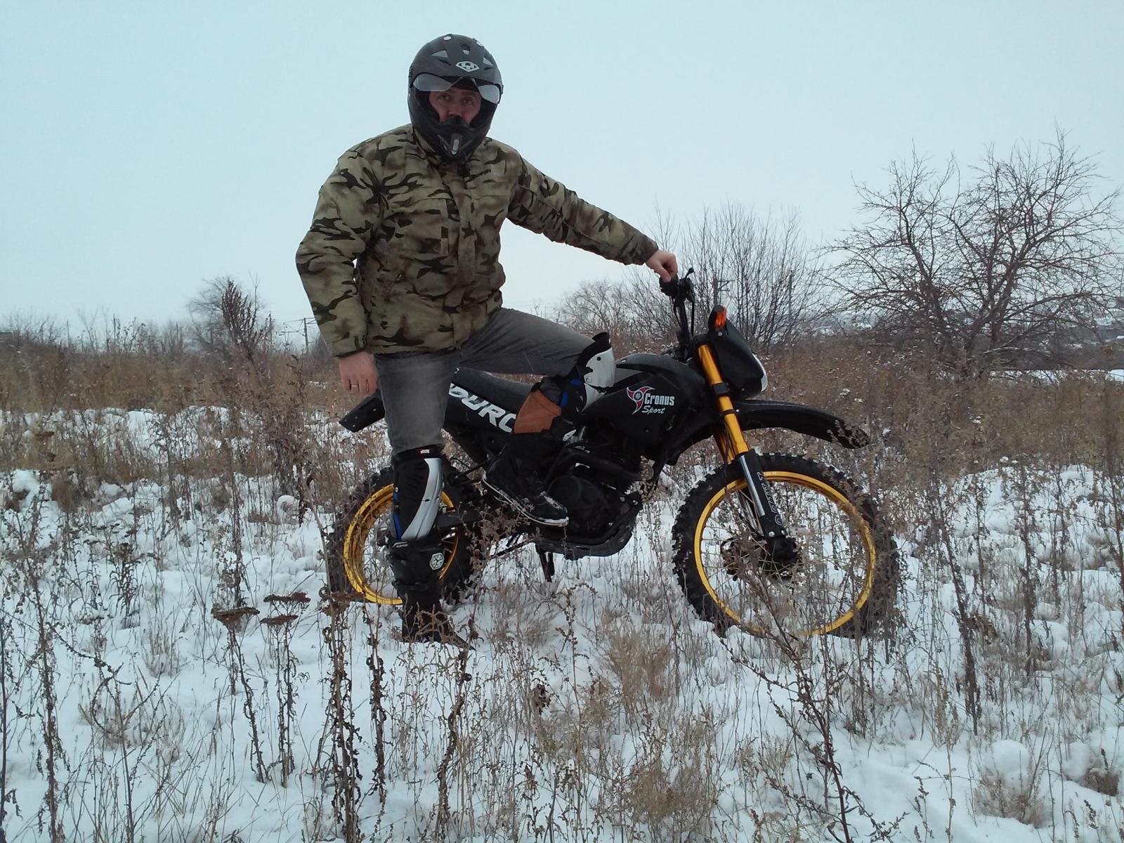

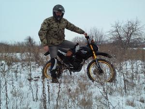

Yozh Опубликовано 29 декабря, 2014 Жалоба Опубликовано 29 декабря, 2014 ахаха с телефона только вверхногами фотки вставлялись... в общем как же не кинуть понты))0 1 Цитата
