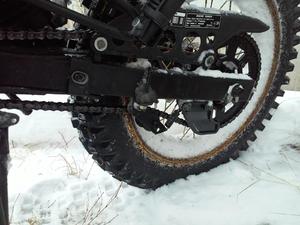

Yozh Опубликовано 19 января, 2015 Жалоба Опубликовано 19 января, 2015 Рекомендую менять круглый кусок резинки, на котором лежит цепь после ведущей звезды. По задумке видимо это должен был быть поддерживающий ролик, но по факту это просто кусок, который быстро стирается звеньями, т.к. не предусмотрено его нормальное проворачивание вокруг своей оси. Магазин запчастей Газ опять в помощь, резиновых втулок там на любой вкус... Так же замутил натяжитель. Потестю его на родной цепи, ибо цепь хлам и в случае чего ее не жалко. На передний ролик поставил подшипники 686 (вн.6мм, наруж.13мм), по идее влезут и 696 (вн.6, наруж.15). На задний 608-ые. Конкретно от чего резинки без понятия, просто тыкал пальцем на приглянувшиеся. Конструкция пока работает. Сегодня заезжал в магаз запчастей для грузовиков, дык там и капролоновых втулок есть выбор. Лучше бы конечно сначала сюда заехал, но поздняк.В общих чертах мопед радует, краштесты проходит хорошо. А вообще всем тем кто думает кататься в берцах, уерцах и прочих кроссовках с футболками настоятельно рекомендую подкупать экип к лету, время еще есть. Лучше мелкие синячки, чем крупные переломы) Без экипа не получится безпроблемно выковыривать голое тельце из колес да из под горячего мопеда и потом ехать дальше как ни в чем не бывало. Защита тушки и выпирающих частей всегда должна быть. Цитата

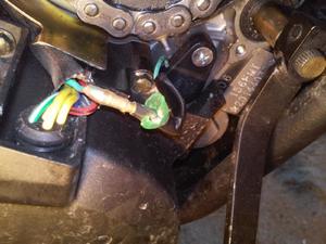

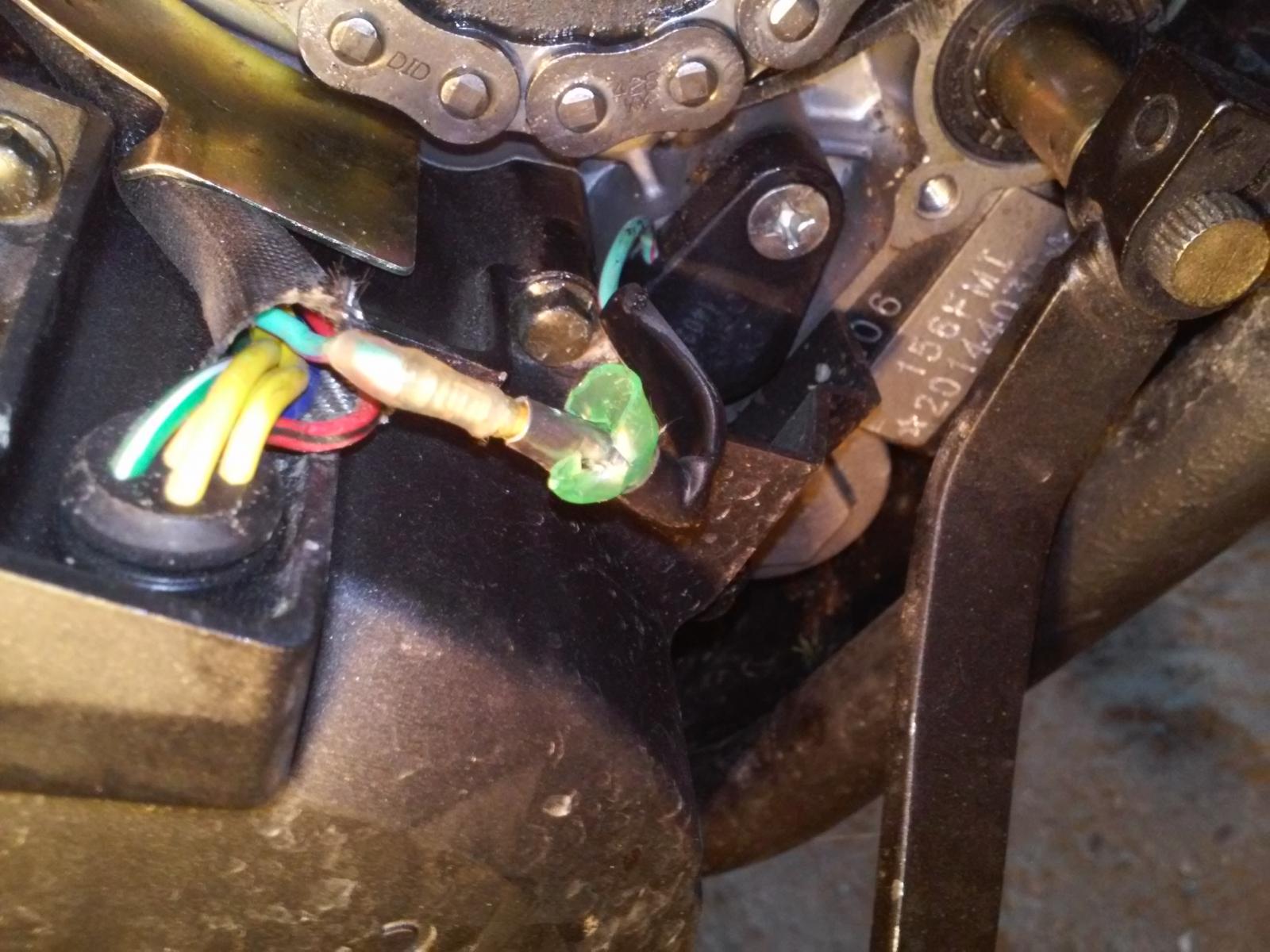

Yozh Опубликовано 11 февраля, 2015 Жалоба Опубликовано 11 февраля, 2015 Для тех у кого не показывает корректно нейтраль возможно дело в проводе пережатом крышкой двигателя при сборке. У меня кстати уже начало немного сечь уплотнение между трубой и глушаком. Судя по выдавленным соплям там стоит пластиковой кольцо, которое понятно дело плавится Цитата
