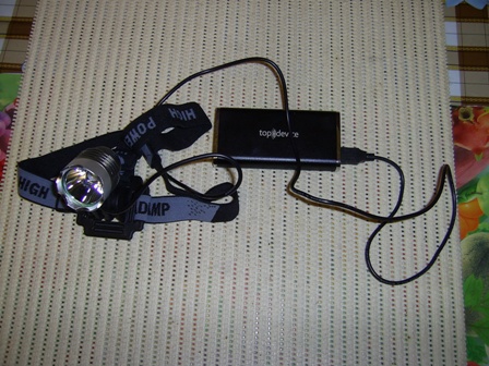

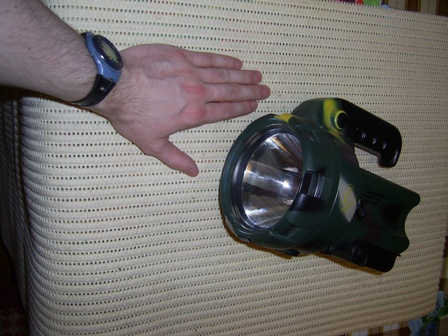

bord-51 Опубликовано 13 декабря, 2014 Жалоба Поделиться Опубликовано 13 декабря, 2014 В общем как придёт - протестирую его. Пришёл, светит ярко ;) Сравнивая его яркость и площадь освещения с регулируемым линзованным 100ЛМ фонариком, пришёл к выводу, что выдаёт он 500-700ЛМ. На фото сравнение с галогенным фонарём с лампой 35 ватт. Позже с нормальным фотоаппаратом на улице его работу зафиксирую. Учитывая цену я доволен. Из минусов: из упаковки пахло дешёвыми гандонами ;). Нагрев достаточно сильный. Первое включение особо сильного нагрева не выявило. Но я его разобрал, намазал привалочную поверхность подложки диода к корпусу фонаря термопастой. В результате при комнатной температуре и без обдува в течении нескольких минут температура корпуса достигает около 50 градусов и далее не растёт. Думаю, что диод градусов до 100 греется, ну и Х с ним. Думаю ещё один заказать, но по ссылке он уже 500р стоит, пиз******,бл******,н******,ё***** в ****т! Цитата Ссылка на комментарий Поделиться на другие сайты Поделиться

bord-51 Опубликовано 14 декабря, 2014 Жалоба Поделиться Опубликовано 14 декабря, 2014 Протестировал фонарь (правда с Г фотиком) , по хорошему их надо 2. УСБ 500мА в прикуривателе полную мощность не потянул, в режиме полной мощности было чуть ярче чем в слабом режиме. На фотографиях с деревьями фонарь запитывался от портативного УСБ аккумулятора с выходом до 2,15А. Цитата Ссылка на комментарий Поделиться на другие сайты Поделиться
