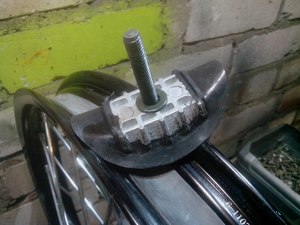

Вечером буду все мазать, смотреть, тянуть. Пока один вопрос, что это за болт на ободе колеса, как золотник стоит, я честно говоря офигел когда такое увидел. Магазин говорит что это балансировка. Там болт наверно на 10 торчит и гайка с гровером прикручена. На обоих колесах где-то в 15 минутах против часовой стрелки от золотника.

Это замок покрышки(буксатор)!
Позволит тебе ездить на низком давлении и уменьшит вероятность проворачивания покрышки!

А на переднем колесе оно зачем? :) (сам понял, чтоб при торможение не провернулось)

Кстати, на задний обод можно два буксатора поставить)) и катать по говнам на 0,5))
