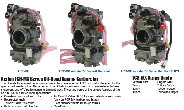

Раскажу про этот карб.Ставил на ирбис ттр 250р в прошлом году.Сейчас на нём и езжу, плюс рейсер на 28 кобыл.До этого часто наблюдалась такая тема ,что при троганье с места и при резком выворачиванивание ручки газа, поднимаясь в гору, мот просто глох.Сейчас  даже на3 скорости медленно передвигаясь,откручиванием короткоходной ручки и насосом можно кратковременно взбодрить мот.Потому что при правельной настройке при открытие газа,насос ускорителя брызгает тонкой струёй прям в камеру сгорания и мот подхватывает.На мощьность и увеличение скорости совершенно не влияет! Стоковый карб на рейсере выдаёт намного больше чем этот карб на ттре .А 30 для рейсера,  как в  дыра.Тут все  знают какой должен на этом мопэде стоять карбюратор.
 Такой карб.Себе буду ставить ,но позже.Кто раньше разродится,нескупитесь пожалуйста на видео и сылки.Всем респект и удачи на дорогах и бе бездорожье!!!

ничего не понял
PZ30 стоит у тебя на ирбисе.
а на рейсера что ты ставить собираешься?

это уже для тонких ценителей, которые выжали из стока все что можно :)
мне пока родного многовато. Буквально в субботу так скользнул по бревну что пришлось прилечь и отдышаться. Все целое в том числе и я. Даже штаны не испачкал, но был близок к этому :)
я может быть и поставил бы такой, но его ценник на ебей меня что-то отпугивает. Не настолько я пока ценитель чтоб 400 баксов за карб платить.
Да ...Цена от самолёта!Будем ждать поднятие рубля.Или мож найдётся где дешевле?
на Али искал, не нашел ничего подобного
PZ30 там за гроши отдают, буквально за 2 рубля можно с тросиком и ручкой найти, а вот 34-37мм только отстой и нет смысла ставить, будет хуже стока.(ну мне так кажется)
