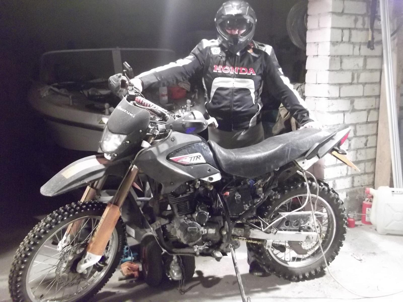

Я на ттр прошлой зимой гонял,Резину шиповал самым бюджетным способом, самотезами с высокой шляпкойpost-13895-0-13019700-1445967150_thumb.jpg держит лёд на четвёрочку зато и
 по асфальту ездить можно

да какой мороз, говорю же 0 градусов. Ничего необычного не заметил. Завел, сел и поехал. Скользко - вот и вся разница

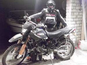

Я на ттр прошлой зимой гонял,Резину шиповал самым бюджетным способом, самотезами с высокой шляпкойattachicon.gifDSCF3146.JPG держит лёд на четвёрочку зато и
хочу подробностей.

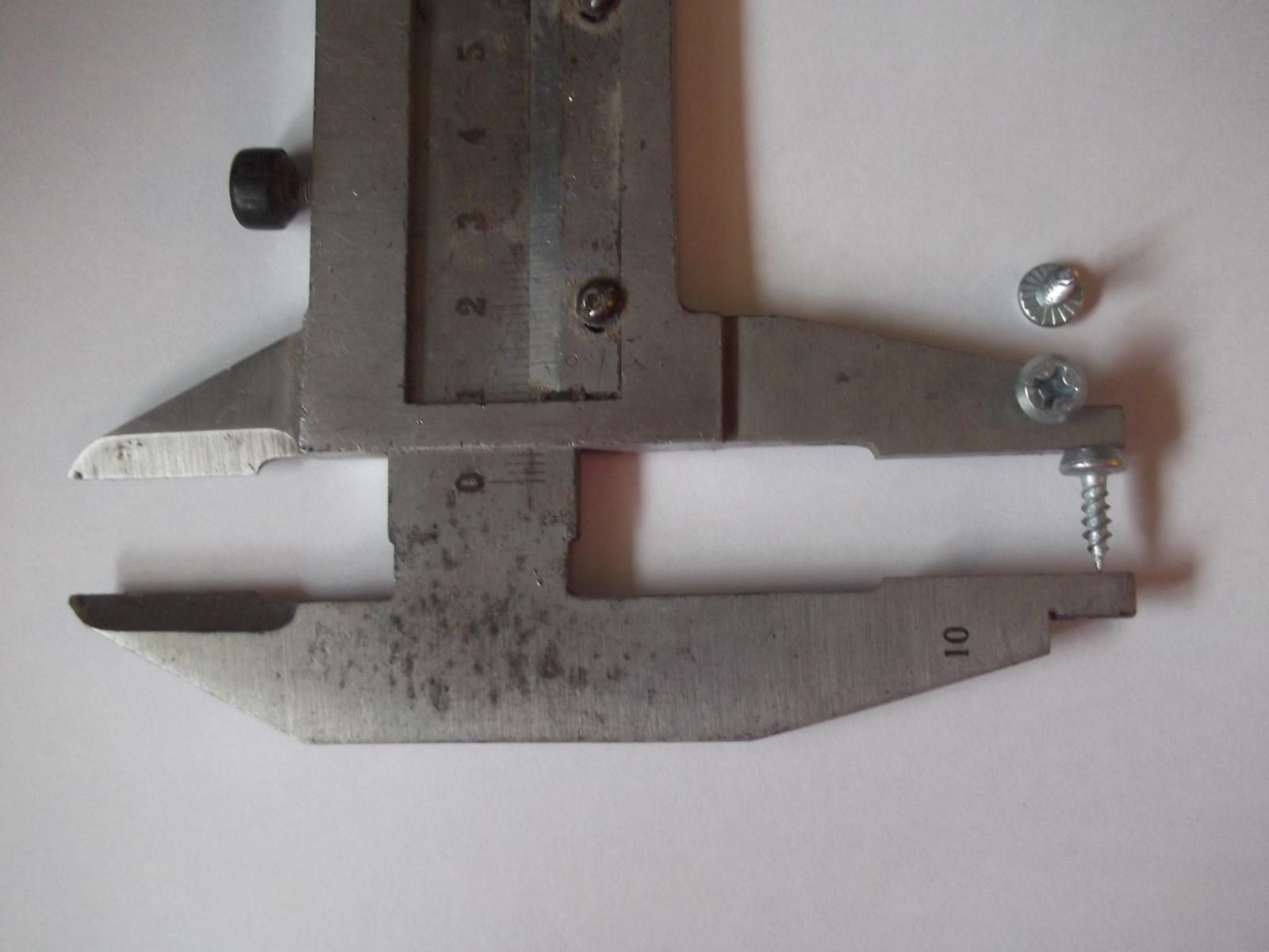

Режим езды, размеры и форма головки самореза. Какая резьба (по дереву по металлу). Сверлил или не сверлил заранее. Клей может какой использовал. Как пережил зиму, сильно ли порвал резину. Как длину резьбы выбирал.
в гугле не забанили, хочу из первых уст, а то там столько вариантов, что пипец. От "вкрутил что было и ездил аки по суху", до "купил троллеборги, пустая трата, не держат"
post-13895-0-05069000-1446019411_thumb.jpg,Катал соответственно не так быстро как летом,Если по асфальту буксовать то повылетают думаю быстро.По дереву резьба лучьше,несверлил.САморез без сверла.Клей думаю неповредит.Вкручивал шуруповёртом в новую китайскую резину, примерно час два колеса неснимая.За зиму выезжал раз шесть. 20 доп 80 бездорожье.В двух местах на заднем колесе саморез порвал  резиновый шип.Может вкрутил в край,а мож резина китай.Длину выбирал чуть короче чем толщина резинового шипа .ПО весне также быстро выкрутил.Для тех кто отжигает зимой как летом неподетски, самым дешовым способом считается строительные дюбеля.Резина сверлится насквозь,с дюбеля снимается шайба,надевается на резину.Затем шайбу на дюбеле прихватывают точечной сваркой.С нутри прокладывают разрезаный пожарный шланг,чтобы камеру некоцануть.Бывает продают шипы спидвейные,.но у них цена от вертолёта. Или вариант покупки шипованой резины, примерно в червонец.Как и сколько она ходит незнаю.

только я думал брать с шестигранной головкой
а шиповки заводские это митасы по 18-20 за комплект или тролеборги 30-35 :(
Бывают с шестигранной головой и по середине прорезь под плосскую отвёртку.На вид кажутся зацепистыми.Только присылай видеоотчёт о тестдрайве того что получится.Думаю многим будет интересно.К тому времени ещё и мототоксикоз наверное начнётся
