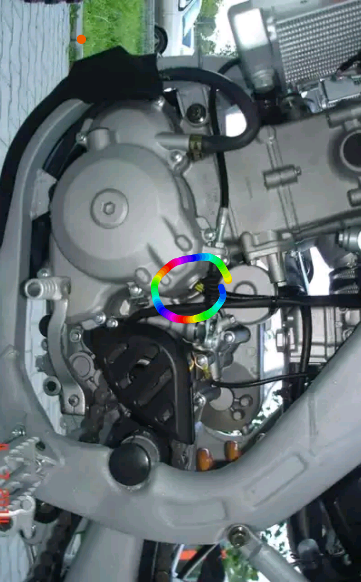

Всем привет!запустил тахометр!Дело вот в чем снимаем фишку с приборки там одно свободное место под провод в это место надо вставить провод и подсоединить к бело-синему проводу на комутаторе.И все работает!да и в настройках приборки в режиме тахометра выбрать С2.всем удачи.
Так так поподробнее! В фишке только одно свободное гнездо? Не ошибиться? Проводок от коммутатора искать тут же в фишке что сняли? Или где-то ниже около мотора? Где конкретно?
Спасибо!
Проводок искать в консоли на правой стороне руля, на тумблере остановки двигла или на входе в коммутатор
Парни, кто нибудь, у кого со свободным временем гуд, сделайте
нормальный видео обзор по мотоциклу ?
понадобится провод гдето длинной 15см.самая проблема это найти маленкую клемму мама чтобы вставить в разьем приборки,второй конец провода припаял к сине белому проводу прямо на коммутаторе а точьнее ватащил клемму мама из разьема коммутатора припоял и вставил назад.
