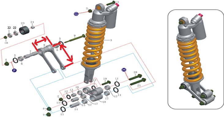

убрано несколько шайб

как изменился статистический прогиб до и после?
ну я такой))
думаю, до этого он стремился к нулю) сейчас в районе 3х. разницу не объяснить, надо почувствовать пятой точкой) прыгать на трассе стало безопаснее. раньше всегда была нужна хорошая оттяжка- иначе приземление носом в ...
Дружище, где каких шайб, сколько? Если можно видео или фото по подробней! А то надоела эта долбежка пятой точки!))) спасибо.
смотри видео про мотоленд, я скидывал сюда.там понятно про разборку. нижнее крепление со штока можно не снимать, резьба шибко хорошо проклеена. под опорой пружины есть стопор, который ее держит. сбей ее чуток вверх, сними стопор и вниз ее. шток лучше оставить родной, в нем регулировки. на моем видео это уже второй вариант- убрано шесть самых крупных шайб со сжатия, жидкость мотюль 10ка, мой вес 78. экспериментируй, вобщем)

нашел, спасибо! только у них там пневмо балона нет!(( и где там сжатие где расжатие)))) надо еще просмотреть!))
а откуда вообще цыфра 10 взялась?
смысл было 6 шайб убирать если ты туда гуталин налил..
люди с 5 на 2.5 переходят, а он 10 налил  :wacko:
и зачем для экспериментов использовать пафосные масла?
туда не ходи, сюда ходи: http://www.ravenol.de/en/products/usage/d/Product/show/p/ravenol-fork-oil-light-5w.html
превосходное немецкое масло, 300 руб литр в Емексе
