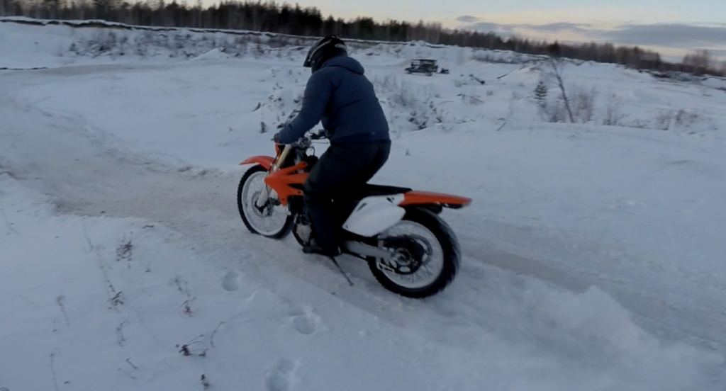

Вот кста инфо по переднему крылу.
Старое крыло в щепки разлетелось((( Поставил крыло KTM MX 03-06, Enduro 07, без доп гаек не встаёт, пришлось поставить по гайке(большой) на болты между местом крепления на вилке и крылом, зато так не задевает задней частью пластмассовую "защиту" радика. Ну и смотрится по прикольне на мой взгляд)
