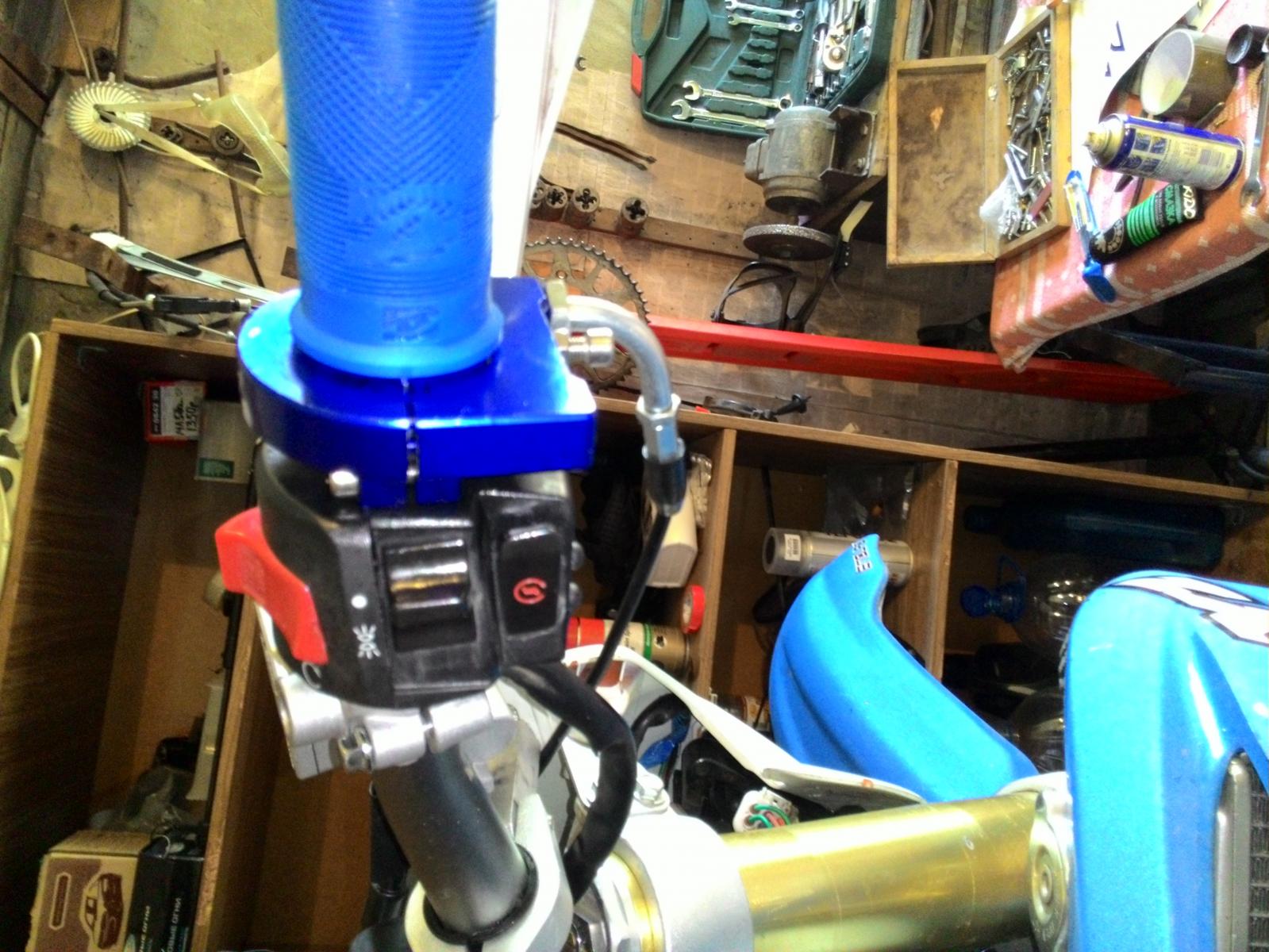

Разбери, посмотри... Скорее всего ограничитель хода ручки, что-бы трос от бобышек не оторвать при полном газе -ручка должна в ограничитель чуть раньше упереться, прежде чем ты кишочки карба, попытаешься за трос вытянуть: -))
на сколько короче ход? Стоковая считается короткоходной)
в общем смысл короткоходной ручке заключается в том что сам диаметр где накручивается тросик на коротхоходной больше чем на стоковой, и ручки короткоходные все разные,лучше всего брать с колесиком сверху,там ход отличается значительней от стоковой,
Смысл то понятен.Так на Сколько отличается Ход?.Ручка с колесиком ,почти такой же ход.При установке её к нам нужно переделывать трос.
Если у вас ,,Рейсер,,,то это не в нашу тему, на Дакаре с ручкой все в порядке.
А это два абсалютно одинаковых мотика,отличие только рамой,(алюминь-дакар  и сплав метал-рыжик),у нас и райсеры и дакар и хмото,один и тот же апарат,
 ну а ход чуть меньше но нетак что бы сказать ах-круто,
